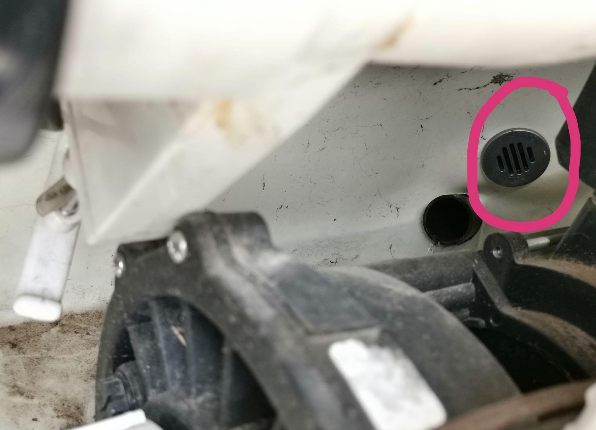

J'explique rapidement mon soucis.
Je possède un spa "pacific spas" jusque la, pas de soucis, j'ai pas de moyen de comparaison mais j'en suis satisfait.
Mais j'ai néanmoins un petit soucis, lorsque je sélectionne les jets sur un siège précis, j'ai de l'eau qui refoule par une buse dans mon coffret "electrique" enfin la ou il y a les pompes et compagnie.
Une vidéo permettra de mieux comprendre je pense.
https://www.youtube.com/watch?v=hTfec-a ... e=youtu.be
Sachant que si je sélectionne ce siège là + un autre, le soucis de buse qui refoule a cet endroit disparait.

Après c'est peut être " normal " mais vraiment l'eau est en très grande quantité, je comprends pas la raison.

ca se situe a droite quand j'ouvre le "coffret" avec les différentes pompe, le chauffage, etc.
Re: Buse refoule dans coffret électrique o O
par FlorianHam
Dim 16 Juin 2019 à 13:48
je retente de poser la photo

bonjour
pas clair la video cependant
je pense : soit que le niveau d'eau est trop haut ou a été trop haut et que de l'eau est resté dans le circuit d'air du venturi.
il faut purger ce circuit avec un compresseur et baisser le niveau de la ligne d'eau
