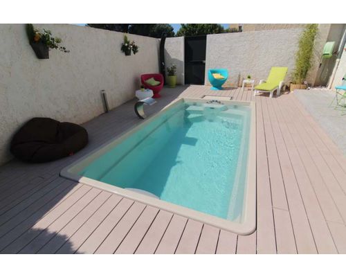

Certaines piscines incluant un NCC sont isolées.
Par exemple, le modèle City Poll de chez Luxe Pool. La coque est moussée de polyuréthane et il est possible de commander une couverture isotherme, semblable à celle de spas de nage.
Re: Que choisir :spa de nage ou piscine avec ncc?
par jahislove
Ven 28 Oct 2016 à 15:18
mouais m'enfin pour moi , c'est plus une piscine, c'est un spa de nage quoi :)
