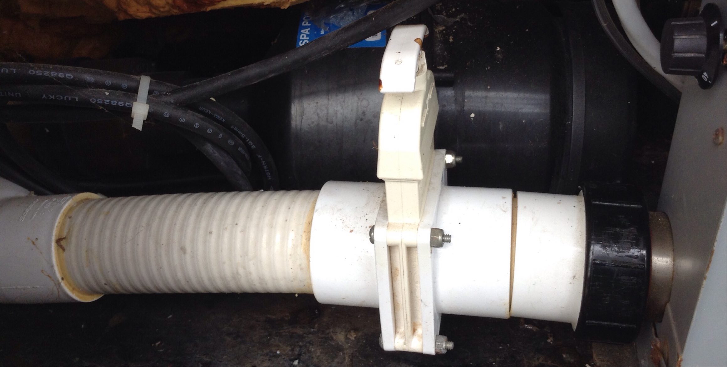

Bonjour, je possède un Spa dont la vanne à guillotine située en face avant fuit. C'est une vanne Praher 2". Je recherche une adresse de réparateur à proximité de Menton dans le 06. Quelqu'un pourrait me renseigner ?

Mais cela n'est pas évident, car couper cela veut dire tuyau trop court apres
Est ce qu.on peut décoller la vanne ?

Voici la photo

Ok je vois, ils ont toujours cette manie de coller près d'un raccord :?
Il va falloir que tu remplace ton raccord réchauffeur, celui-ci étant collé à ta vanne, si tu coupes, tu ne pourra pas te rattraper au 1mm de tuyau entre ton raccords et ta nouvelle vanne.
Je vais te mettre les pièces nécessaires à la réparation :
- vanne guillotine 2" F/F
- Partie femelle de raccord union 2"
- Tuyau flexible 2''
L'idée est simple tu coupe bien avant ta vanne, mais à bonne distance de ton raccord côté gauche.
Tu enlève ensuite la partie raccord réchauffeur + vanne
Tu positionne ton nouveau raccord réchauffeur avec ton nouveau bout de tuyau en 2" qui se positionnera également dans la nouvelle vanne. Celle-ci fera également le raccord sur ton ancien tuyau (là où tu a coupé).
En espérant avoir été clair :D

Merci ton explication est claire
Juste des infos supplémentaires : quelle colle utiliser ? Et enfin ou peut on commander ces pieces nécessaires ?
(J'ai trouvé une vanne identique à la mienne chez piscine.co . Pour le reste je ne sais pas encore)

Il faut que tu utilise de la colle PVC bleue. C'est pour coller les tubes haute pression.

Bonjour à nouveau un problème ( je ne parviens pas à lire mes messages privés) : concernant le raccord union, est ce bien la bonne référence ?
Sinon essai de dévisser le raccord réchauffeur : rien ne bouge . Y a t'ils un outil adapte ? Et le sens de vissage est il normal pour le raccord réchauffeur et l'union ?

Je reviens vers toi ,même si je pense que ton problème est résolu depuis le temps ( je viens à l'instant de voir ta réponse).Oui la bague (noir) se dévisse bien dans le sens normal. Il s'agit de raccords réchauffeur standard.
