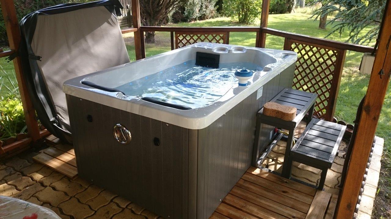

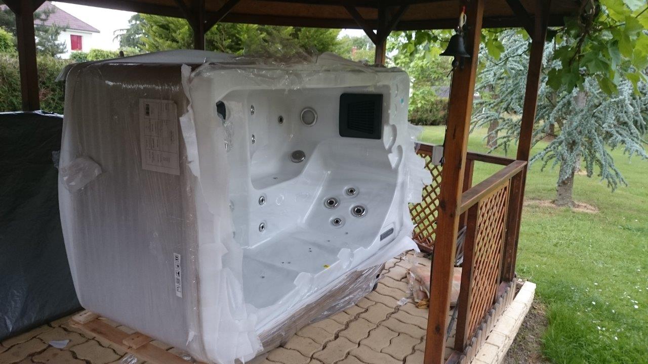

J'ai fabriqué un chariot a roulettes pour le transporter sur ma pelouse, la palette fait 230kgs. En utilisant le lève tracteur tondeuse j'ai réussi a le basculer de 90° tout seul.
Le sol est fait de pavés autobloquants bien stabilisés mais pas absolument plane donc plutôt que de tenter de déplacer les pavés, j'ai opté pour caler le chassis avec des morceaux de tasseaux et planches pour équilibrer la portée sur une quinzaine de points pour équilibrer la tonne de l'ensemble.

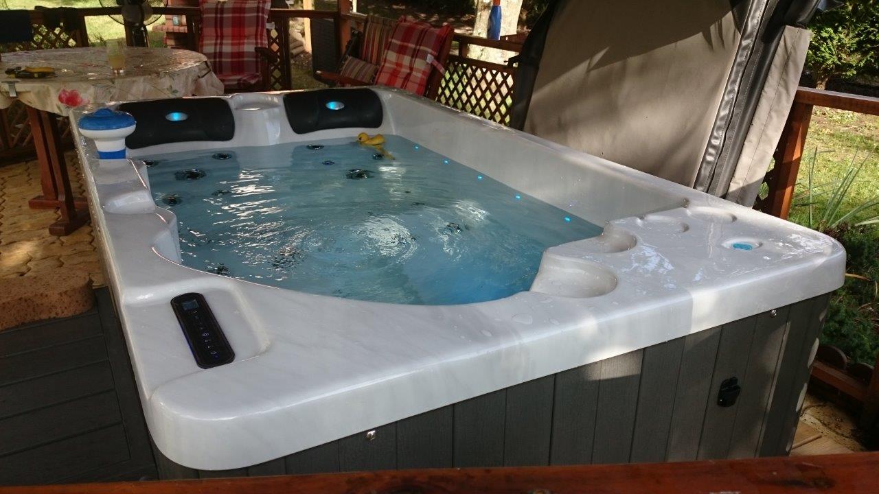

Plutôt surpris de la qualité visuelle du produit, les tabliers en composite présentent bien, le chassis parait en inox...enfin je sais pas ça brille :mrgreen:. tout est bien assemblé, propre juste une vis s'est barrée du support du boitier mais pas grave...
La lumière LED variable est du plus bel effet, la couleur marbrée est sympa petite déformation en fabrication (vague) sur le milieu des cotés de la cuve mais pas de cloques, l'ozonateur est fourni ainsi qu'une radio mono que je n'utiliserait pas, un autoradio avec enceintes étant déjà installé dans la Gloriette.

En fait ce n'est pas comme un SPA haut de gamme et parfaitement adapté a l'usage qui me convient...
Quand on le met en route, comme il n'y a que 450L a chauffer la température monte de 5°c par heure donc il faut 1a 3h pour atteindre 32-34°C. Et la température chute peu...le soir a 32°C on la récupère le matin a 25°C...1h30 de chauffe et c'est reparti...ou non si je ne me baigne pas...
Concernant le massage, la pompe de 1,5KW sur les jets dont le débit de certains sont réglables en débit et direction est largement suffisante pou assurer un débit très confortable sur les 16 jets.

Le livreur dont j'ai oublié le nom vient avec un semi remorque équipé d'un énorme Fennick de 3 tonnes et 2m de large si tu as un accès en dur c'est bon mais si comme moi il faut traverser une pelouse prévoit la fabrication d'un chariot a roulettes, le chauffeur m'a aidé a le pousser.

Il y a 4 panneaux ça fait 16 vis à démontrer. Pour le délai ce fut 15 jours le dernier disponible.
