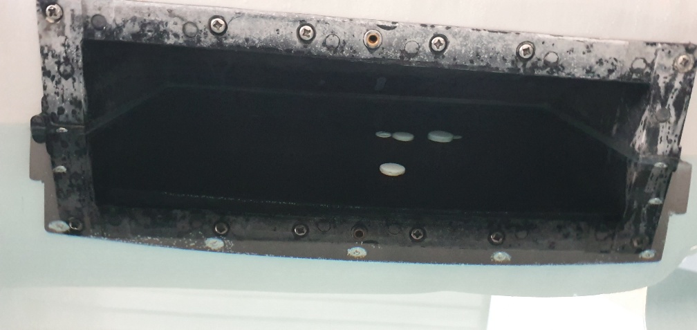

Bonjour j'ai un spa depuis 3 mois gros problème de tache au-dessus de la ligne d'eau..skimer tout tachė...je ne comprends pas ..merci de m'aider à comprendre..

Une description un peu plus précise et/ou une photo pourrait aider à aider ;)
Re: Problème de tache dessus ligne d'eau
par Jbihoreau
Mar 21 Jan 2020 à 19:06

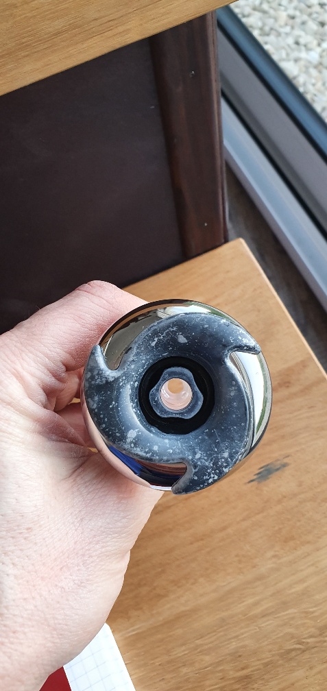

Décoloration du skimer en dehors de l'eau
Photos des éléments qui s'abîments
Mar 21 Jan 2020 à 21:27
J'écris peut être une bêtise, mais ce ne serait pas du calcaire ?
(passer au vinaigre chaud pour voir)

bonjour ,
C'est bien des pastilles de chlore ou brome qu'on voit dans le skimmer ? 3 en même temps ? quel est le type de traitement et le taux de désinfectant actuel dans l'eau ?
Même si les traces se situent au dessus de la ligne d'eau, il y a un fort dégazage de produit si on traite trop, et ce de gazage est bloqué avec la couverture.
A bientôt
par MaBoutiqueSpas
Jeu 23 Jan 2020 à 00:13
En 3 mois, je ne pense pas que l’on puisse mettre ça sur le compte du calcaire ou des produits !?.
Mauvaise qualité de plastique ? Mauvaise série? Demandez avis à votre revendeur.
Peut-être connait-il ce problème sur d’autres spas installés : solution ou simple remplacement des pièces défectueuses
