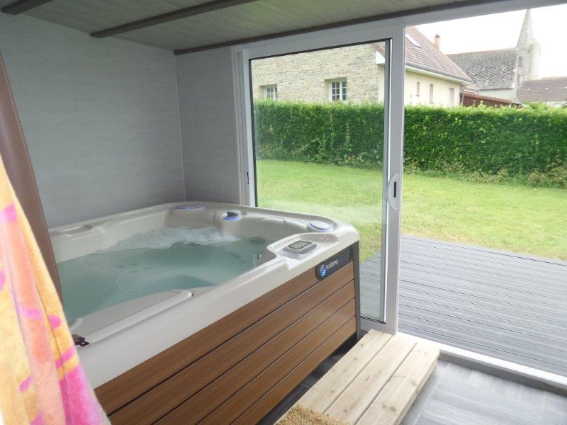

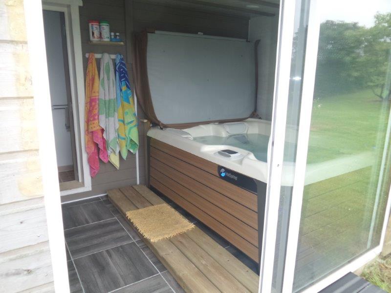

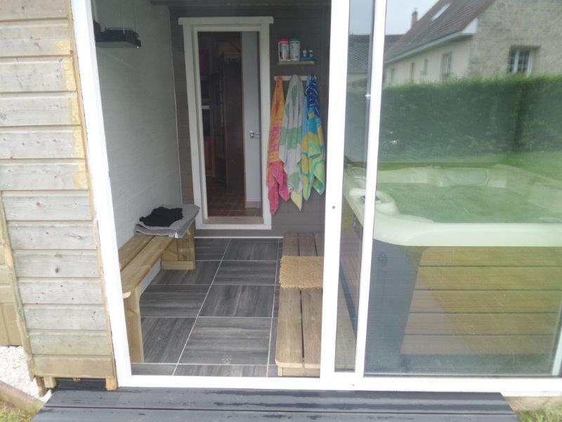

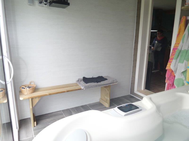

Peut être un peu tard pour vous répondre mais nous avons notre spa depuis le 7 juin 2016 je vais vous part de notre installation car elle est similaire à la vôtre
Nous avons construit un abri qui est attendant à la maison avec un accès direct depuis la maison
Il fait 3m30 part 2m30 il est entièrement isolé avec une baie vitrée 240 qui donne sur le jardin nous avons un spa jetseter nxt de chez hotspring pour ce qui est des problèmes de condensation ça se passe mieux que je pensé j'ai installé un petit extracteur mais finalement je ne l,utilise que très peu
Le premier soir j'avais enlevé la couverture et laisser la porte de communication ouverte entre l'espace spa et la maison le lendemain il y avait plein de condensation partout sur les vitres
Donc la nuit suivante couverture et la c'était nikel quand on se sert du spa on laisse la porte de communication ouverte et on en trouve la baie et tout ce passe bien voila salut:)

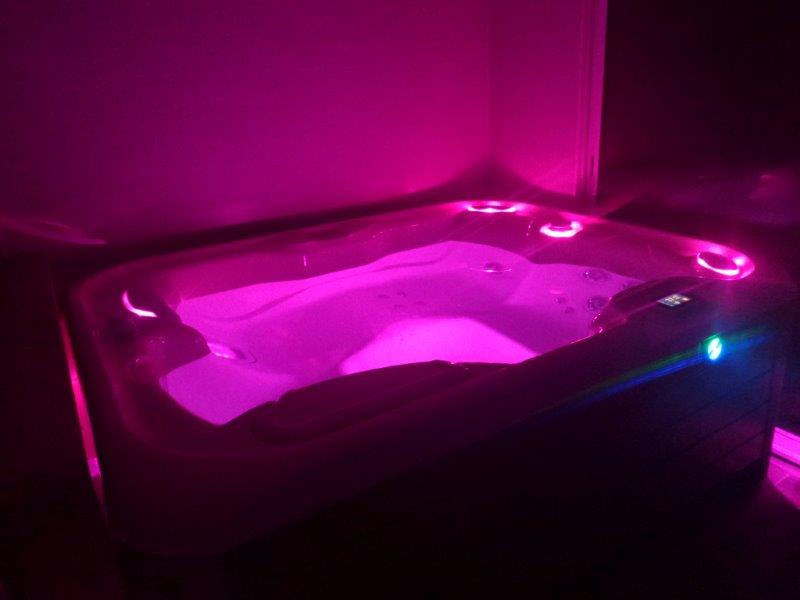

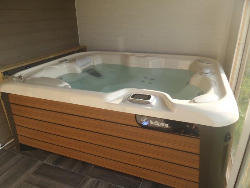

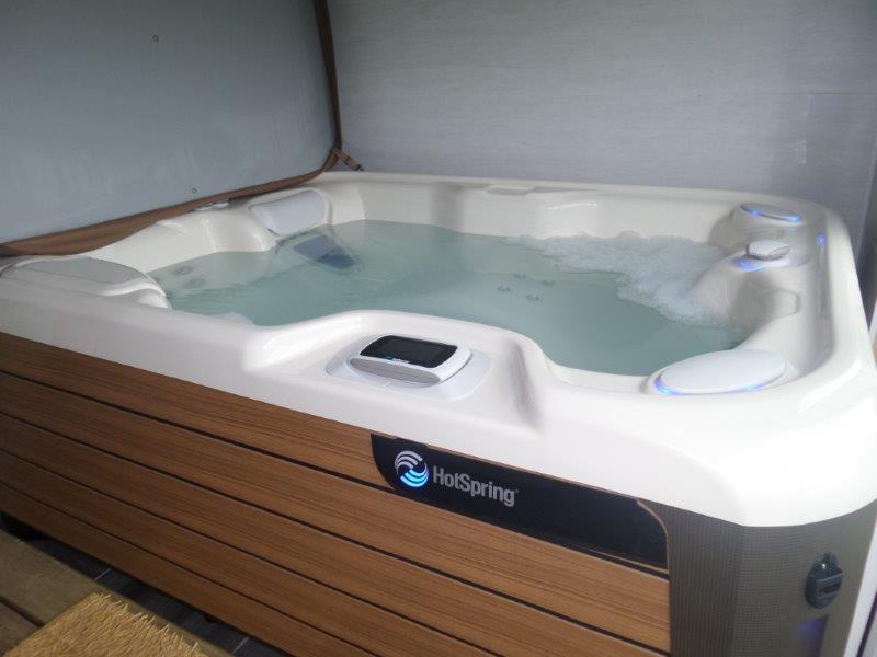

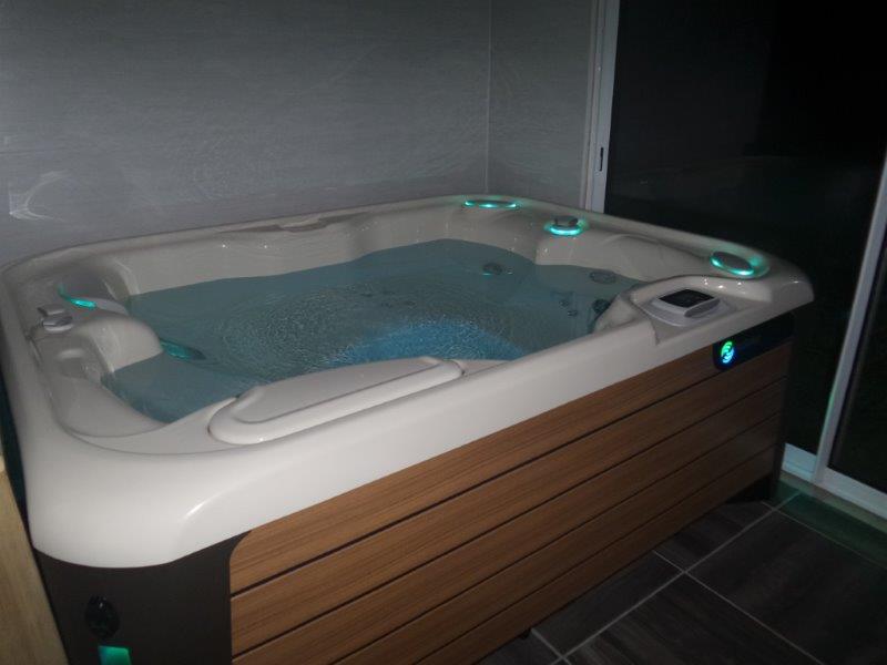

Bonsoir voici quelques photos
Bonne soirée
Re: Avis sur notre véranda et spa
par domigalo50
Dim 26 Juin 2016 à 20:50
Photo spa.jpg (57.72 Kio) Vu 3301 fois
par domigalo50
Dim 26 Juin 2016 à 20:51
par domigalo50
Dim 26 Juin 2016 à 20:52
par domigalo50
Dim 26 Juin 2016 à 20:53
par domigalo50
Dim 26 Juin 2016 à 20:54
par domigalo50
Dim 26 Juin 2016 à 20:55
par domigalo50
Dim 26 Juin 2016 à 20:56
