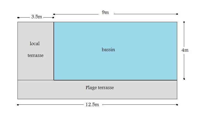

Voici mon dilemme.
J'ai pour projet de construire ma piscine (9x4x1,50) sur un terrain bien pentu.
Certe le terrain et la vue se prêterait bien à la mise en place d'un bassin à débordement, mais je renonce à ce type de projet pour différentes raison...Donc exit le débord.
Ma question se porte en fait sur un autre point:
Dans l'idée, le local technique se trouverait en prolongement du bassin sur sur toute sa largeur (4m) et servirait terrasse (toit terrasse au même niveau que le reste des plages). Dimensions du local (4x3,5)
Enfin, pour finir une autre plage de 2m de large se trouverait sur la longueur du bassin.
Donc en théorie je me retrouverais avec un bassin de 9x4 suivit du local technique "semi enterré" de 3,5x4 et d'une plage de 2x12 ce qui fait une surface d'emprise au sol de 75m² tout compris.
Permis ou déclaration de traveaux,? :?:
Sachant que le bassin rentre dans le cadre d'une simple demande d'autorisation d'après ce que j'ai pu lire et que le local technique ferait lui 14m² carré donc inférieure a 20m² donc non soumis à permis de construire.
Merci de m'apporter un peu de lumière ...
voici pour mieux comprendre
croquis piscine.jpg (37.76 Kio) Vu 12287 fois
Re: Permis de contruire ou simple DT
Lun 06 Juin 2016 à 06:56
A mon avis, la déclaration suffit, passer en mairie pour confirmation ;)
par Longuetika
Lun 06 Juin 2016 à 17:09
Bien vu !! :lol:
Je suis passé ce matin a la mairie, il m'ont confirmé tes dire et donné les documents nécessaires pour la déclaration .
