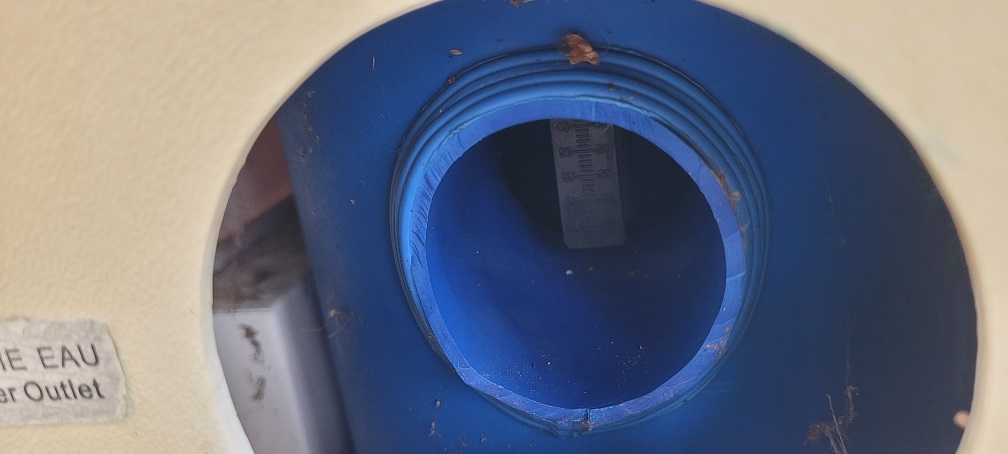

une photo n'apportera rien .....mais bon...
pompe a chaleur piscine.jpg (86.75 Kio) Vu 1971 fois

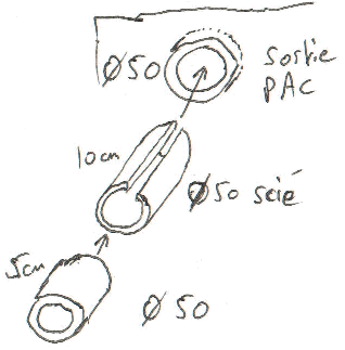

Ca n'existe pas, alors crée le :!: :idea:
Prendre un bout de tube rigide de 50 d'une longueur suffisante pour s'insérer dans la sortie et qui dépasse suffisamment à l'extérieur (par exemple environ 8 à 10cm en tout), ensuite un coup de disqueuse longitudinalement pour créer une fente qui te permettra de resserrer le tuyau pour en réduire le diamètre ... ;) Tester sans collage pour trouver la bonne largeur de fente afin que cela rentre. Ébavurer la sortie de la PAC (pour avoir une sortie bien plane), puis insérer le bout de tube encollé (y compris sur la fente). Une fois sec, coller un bout de tube de 50 en guise de manchon sur la partie qui émerge de la sortie de PAC (y compris contre la méplat de la sortie originale)
et voilà :mrgreen:

ton idée est celle que j’envisageai !!
soit ça fonctionne soit pompe a chaleur poubelle.......
on verra.
