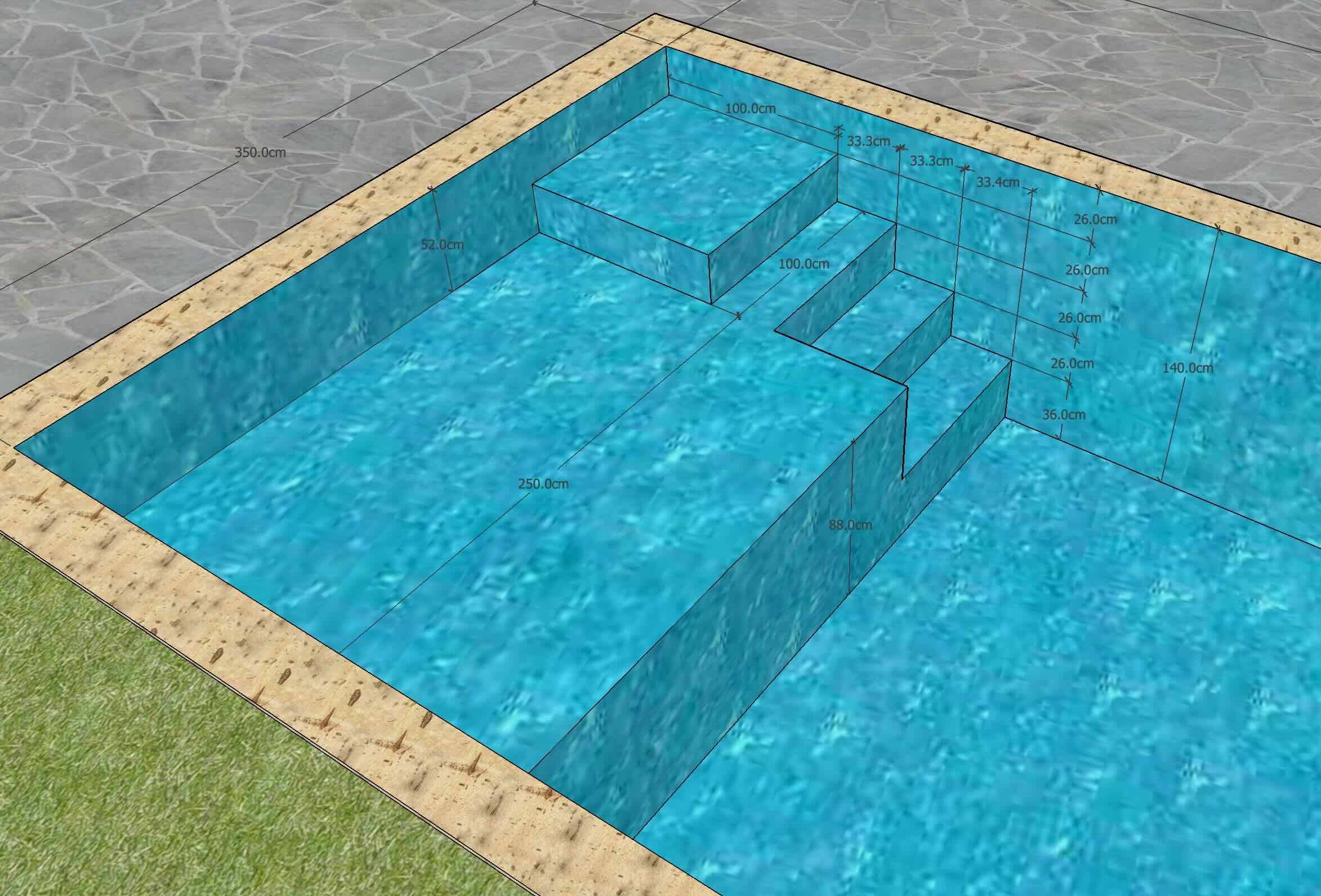

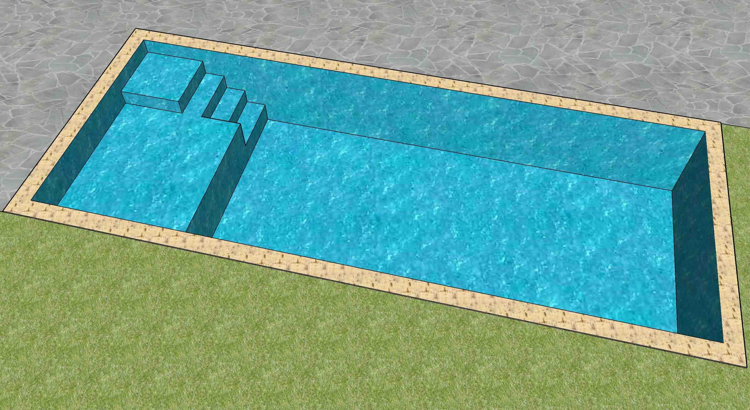

Je finalise le plan de ma piscine (9 x 3,5 m, béton) et j’aimerais avoir vos avis avant de lancer les travaux.
Profondeur d’eau prévue : 1,30 m sur toute la longueur.
Plage immergée : 2 x 2,5 m avec 42 cm d’eau.
Escalier latéral de 1 m de large :
• 1ʳᵉ marche de 1 m de foulée (26 cm de haut)
• 2 suivantes de 33 cm (26 cm de haut)
• dernière marche au fond, 33 cm (36 cm de haut).
Je cherche un bon compromis entre baignade, un peu d’aquagym et confort des marches.
Vous trouvez que 1,30 m c’est bien ?
Et la plage à 42 cm, ça vous paraît correct pour s’allonger et se rafraîchir ?
Merci d’avance pour vos retours et vos idées !
— Laurent
