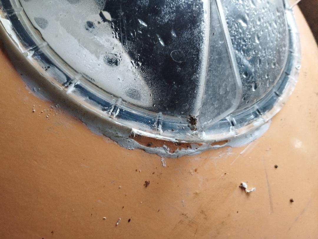

voici le contexte : j'ai acheté une maison avec une piscine il y a quelques années. La masse filtrante du filtre n'avait jamais été changée. L'année dernière, j'ai décidé de m'y mettre. Le couvercle était totalement coincé,et le pisciniste du coin m'avait dit que la clé d'ouverture était sans doute perdue, et qu'il fallait donc casser le hublot pour arriver à le décoincer.
J'ai donc acheté un hublot neuf et y suis allé au marteau pour casser le hublot. Sauf qu'un malheureux coup de marteau a heurté le bord de la cuve, au niveau du filetage...
J'ai changé la masse flitrante, une partie des crépines et remis le nouveau couvercle. En remettant sous pression, j'ai une fuite au niveau du couvercle, là où j'ai frappé un peu maladroitement... J'ai fait l'année dernière comme ça. Là je me dis, avant la saison : je vais retirer le couvercle, faire un joint propre (il n'y a pas de joint actuellement, le couvercle est directement vissé sur la cuve..) et ce sera nickel. Sauf que le couvercle est de nouveau coincé! J'ai tenté la clé à sangle, les petits coups de maillet sur les ailettes, et même de chauffer un peu le plastique mais ça reste coincé...
4 possibilités s'offrent à moi :
1) j'achète la clé pour ouvrir (70€) en espérant que ça fonctionne et se décoince
2) je pète de nouveau le couvercle et en rachète un (40€) , avec éventuellement un joint torique cette fois (45€)
3) je laisse comme ça, et essaye de colmater avec une pate spéciale piscine (laquelle, je ne sais pas!) en espérant que ça tienne (en gros entre 15€ et 50€ les tubes que j'ai vu)
4) l'un des membres a une super idée , un truc génial, ou a la fameuse clé et habite dans le coin pour me la prêter, ou dispose du produit magique qui irait...
Merci à tous pour vos conseils!

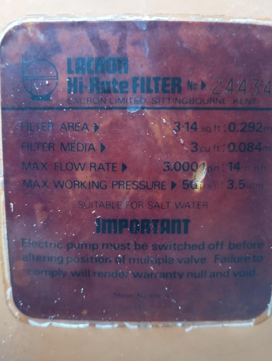

Modèle du filtre, de marque Lacron
modèe filtre.jpg (137.55 Kio) Vu 14245 fois
Le fameux couvercle qui me pose problème
zoom couvercle.jpg (114.44 Kio) Vu 14245 fois

Ça fuit vraiment beaucoup ?
A mon avis, une réparation par ajout de pâte ou colle par l'extérieur a peu de chance de tenir dans le temps (la pression va forcement pousser de l'eau par le moindre interstice, et il y en aura avec les vibrations).
C'est quand même tentable, ne serait ce que pour voir si ça réduit la fuite, mais je doute que ça tienne la durée.
Si tu choisis l'option démontage / cassage, pense à mettre de la graisse silicone sur le filet (pas sur qu'un joint améliore les choses s'il n'est pas prévu d'origine).

La première idée qui m'est venu s'est de faire entrer de l'air dans ton filtre afin d'en faciliter l'ouverture.
Tu baisses légèrement le niveau d'eau de ton bassin sous tes skimmers afin que ta filtration aspire un peu d'air qui vient s'emprisonner dans ton filtre .. pas trop longtemps pour pas flinguer ta pompe.
Tu coupes tout et tu fais gaffe à tes vannes en ouvrant ton filtre.
Bon courage

Essayer avec un système de sangle pour le dévisser, et ensuite toujours un joint entre la cuve et le couvercle (je pense que si le premier n'avait pas de joint , c'est pour cela que vous n'avez pu l'ouvrir).
