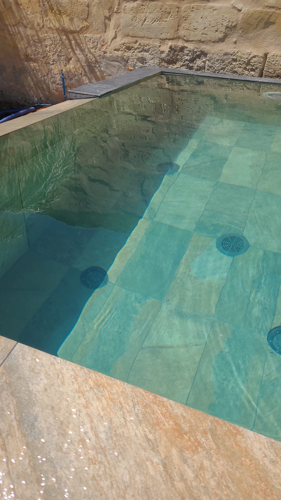

nous avons fait une petite piscine avec une pente a débordement mais quand nous rentrons dans la piscine cela fait une grosse vague qui ne rentre pas dans le bac tampon.
Nous voulons refaire la pente de débordement mais nous savons pas si nous devons faire une pente plus accentuée ou pas de pente du tout?

A mon avis une pente plus accentuée, voir légèrement arrondie vers le bas devrait guider la lame d'eau vers le bac (c'est une réponse non scientifiquement prouvée et je ne l'ai jamais expérimenté, mais ça me semble physiquement le plus cohérent)
D'ailleurs ne faudrait il pas faire ce débordement légèrement plus bas, ou sur toute la largueur car je pense que la vague passe aussi au dessus des margelles.

il faut baisser le niveau du debordement d'une dizaine de cm. L'eau est trop proche de la terrasse, normal que l'eau déferle dessus.
Pour la pente du haut du muret de débordement, il faut faire un fruit vers l'exterieur. Voir mon poste, moi l'eau reste bien plaquée sur le mur.
