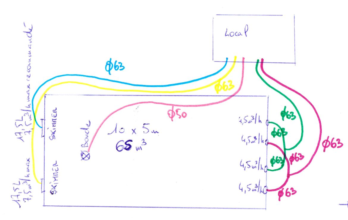

Sur le plan ci joint vous pouvez voir que j'ai 2 skimmers avec débit recommandé de 7,5m3/h chacun, avec canalisation indépendante en 63mm à 15m en moyenne du local technique.
Une bonde de fond ouverte à moitié en canalisation 50mm à environ 12m du local.
Au refoulement j'ai 4 buses avec 2 départs indépendants en 63mm, et équilibrage en 63 également, positionnées à environ 5m de mon local.
Dans mon local toutes mes canalisations sont en 63.

Au premier abord, ça me ferait penser à de la cavitation.
Mais la cavitation ne peut apparaitre qu'avant la pompe (elle est liée à une trop forte dépression à l'aspiration).
Tu n'aurais pas la possibilité de passer sur des opercules intermédiaires entre le 14 et le 20mm pour tester ?
