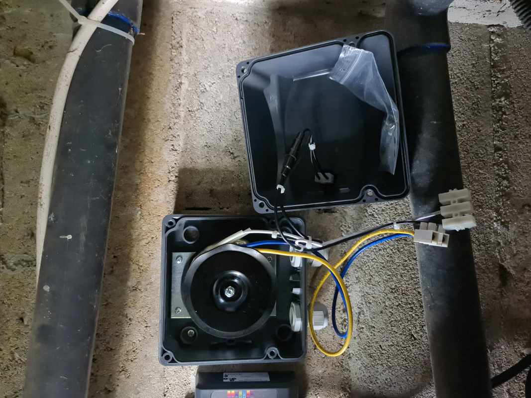

Je suis en train d'installer un transfo pour éclairage LED CCEI Piccolo PIMT31 mais la notice ne correspond pas à ce que j'ai une fois que j'ouvre le boitier :x
Photo du boitier en PJ et notice ici :
J'ai des câbles noirs et blancs de petite section, qui sont reliés à l'interrupteur et à un domino à 4 entrées -> ça me semblerait assez logique que cela corresponde au 220V (pour moi l'interrupteur devrait couper le 220 et pas le 12V...) sauf que la section est inférieure :/ (et j'aurai tendance à privilégier la plus grosse section pour la tension la plus élevée...)
J'ai 2 autres câbles bleu et jaune reliés à un domino à 2 entrées -> j'aurai tendance à dire que c'est le 12V, mais toujours ce doute sur la section
Qu'en pensez vous ?

Câble de petite section = connecteur 230V
Câble de grosse section = connecteur 12V
P = UI : pour la même puissance, en basse tension l'intensité est plus importante qu'en haute tension, donc conducteurs de plus grosse section :)

Super merci !! Effectivement je n'avais pas du tout pensé au lien section et amperage, les cours de physique sont trop loins :D
