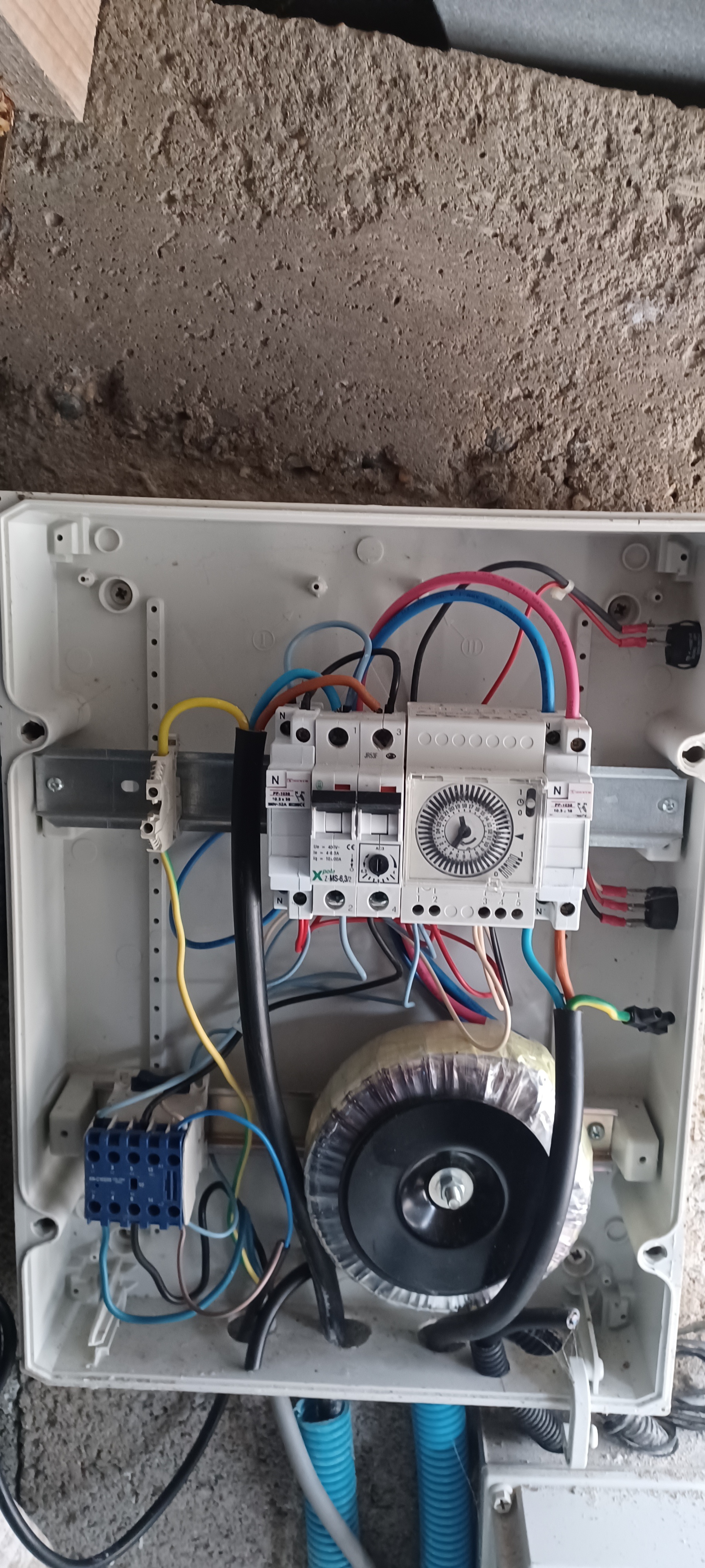

Bonjour, j'ai pris une photo du coffret actuel avec le contacteur sur lequel est relié également le régulateur en A1 et A2
https://www.zupimages.net/up/23/13/ysxo.jpg
