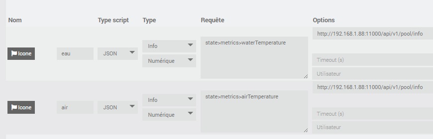

Vu le prix et l'inutilité de ce boîtier, autant en tirer un peu partie
Config Jeedom :

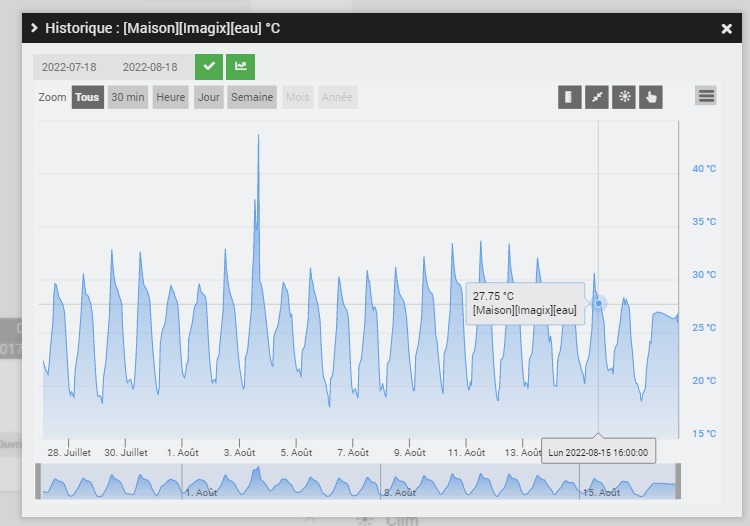

Jeu 18 Aoû 2022 à 10:30
Et le résultat
