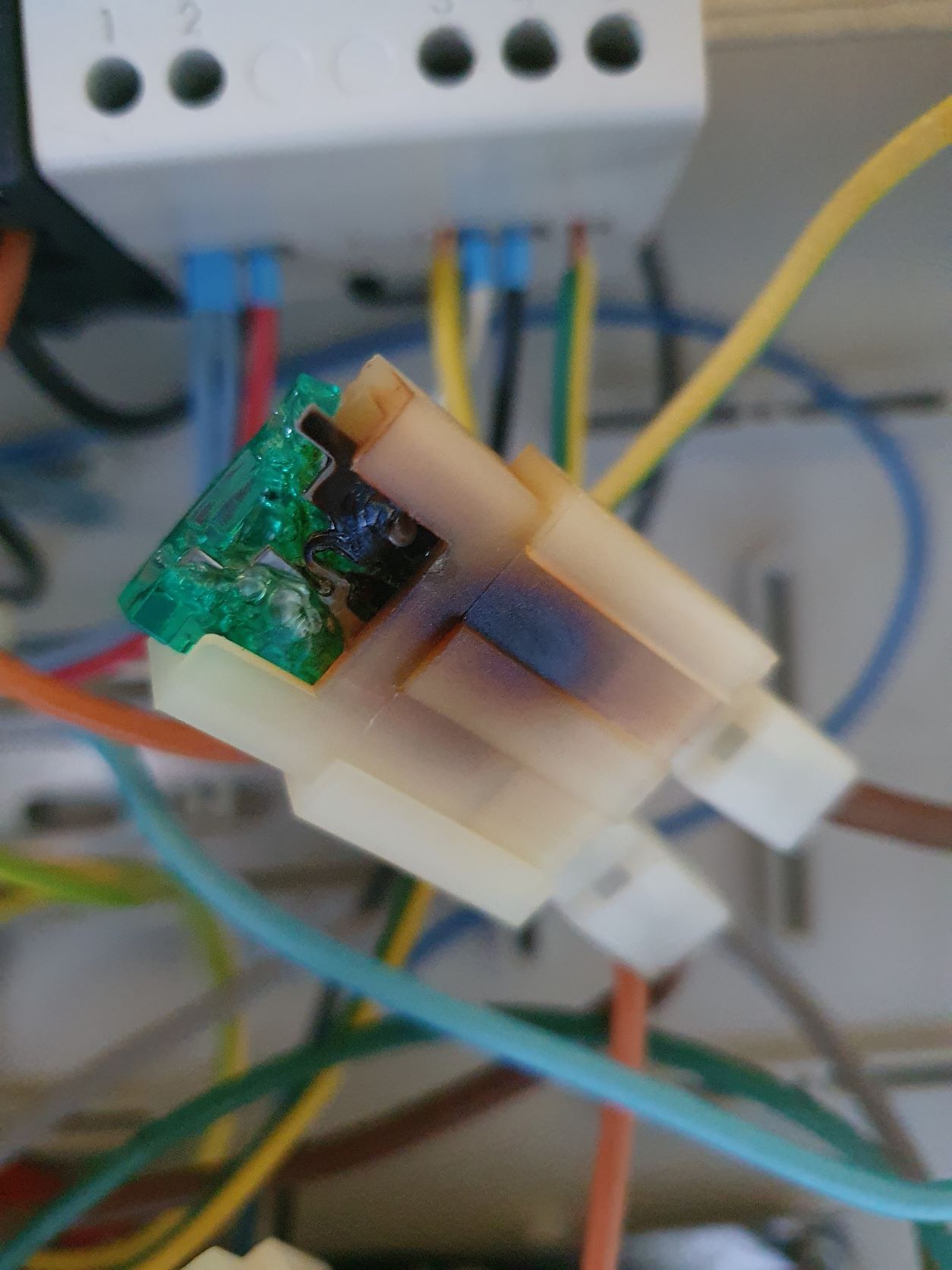

Nouveau sur ce forum. Pouvez-vous me dire ce qu'est cette pièce et son utilité ? Elle est connectée à une lampe défectueuse au sortir du transfo. Puis-je la remplacer par un simple domino ?

c'est un fusible.
Il ne faut surtout pas le remplacer par un domino

Merci pour ta réponse qui confirme mon sentiment

Fusible type automobile.
Il y a un soucis derrière à résoudre avant de le remplacer, car ca a bien chauffé.
Je crois que la couleur indique le pouvoir de coupure, à priori 30A

J'ai changé le fusible et cela a marché un temps.
Quand j'allume les lampes cela disjoncte.
D'où peut venir le problème ? Il y avait un peu d'humidité dans la niche du spot et le domino dans un boitier étanche proche des lampes sont en parfait état. Donc je ne pense pas que ça vienne de là.
Avez-vous des idées ?

Selon la norme l'alimentation des projecteurs est en très basse tension (TBT<28V) et peut donc heureusement être complètement immergé. Par contre cette basse tension est fabriquée par un convertisseur 220V/TBT. Si ta protection disjoncte soit la BT se met en court-circuit ou présente une surconsommation après un certain temps de fonctionnement (lampe ou câblage défectueux), soit le convertisseur présente un défaut. Si comme je le suppose le fusible de 30A est sur la TBT, cela signifie qu'il y a bien un problème entre le fusible et le(s) projecteur(s). Si tu as les données tension alimentation des ampoules des projecteurs et puissance consommée par ampoule, on peut vérifier le dimensionnement du fusible; Attention si tes projecteurs sont à filament la consommation au démarrage est plus importante qu'en mode allumé (température du filament est déterminante).
