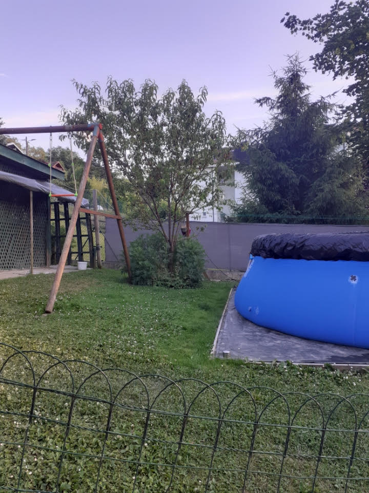

unnamed (87).jpg (140.18 Kio) Vu 8971 fois

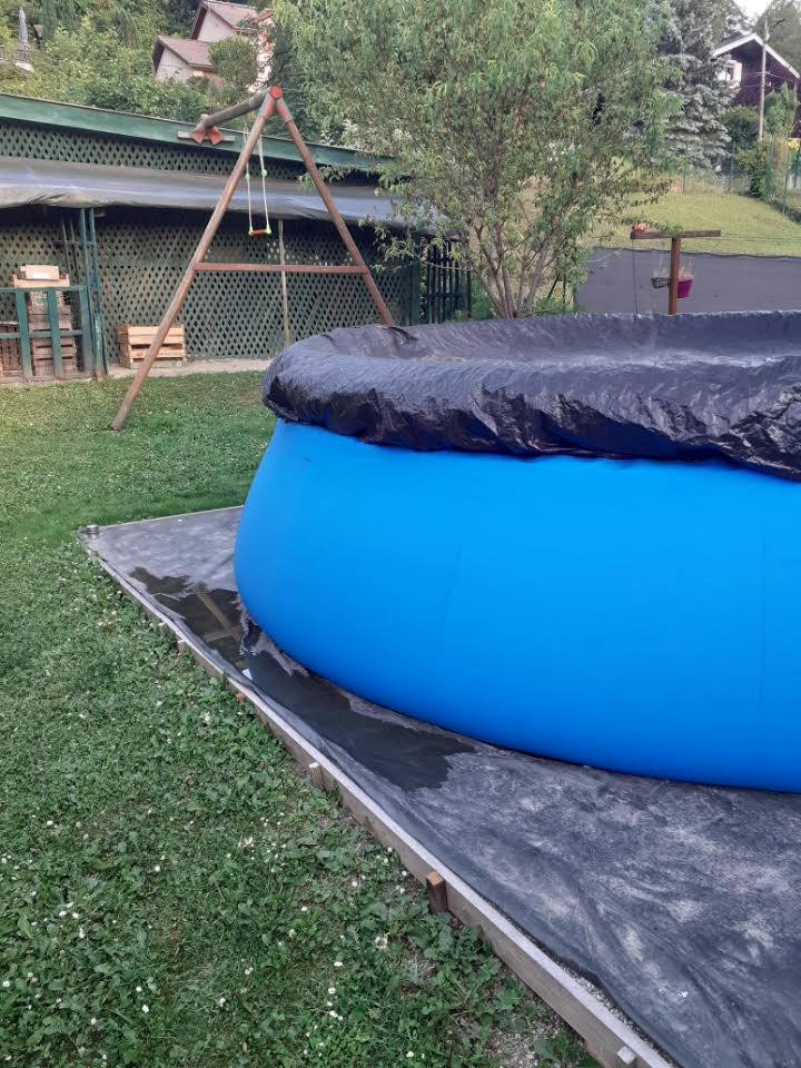

unnamed (86).jpg (137.69 Kio) Vu 8971 fois
Voilà, je vais essayer de poster des photos....Petite explication: la piscine auto-portée actuelle fait 4m57 de diamètre. Si on opte pour une piscine bois de 6m57 X 4m57, au même emplacement, on va grignoter la longueur manquante en direction du vieux hangar, ça va sensiblement aller jusqu'aux pieds de l'actuel portique à trapèze. Dans ce cas, la dénivellation du terrain est d'environ 40 à 50 centimètres sur la longueur de 6m57....

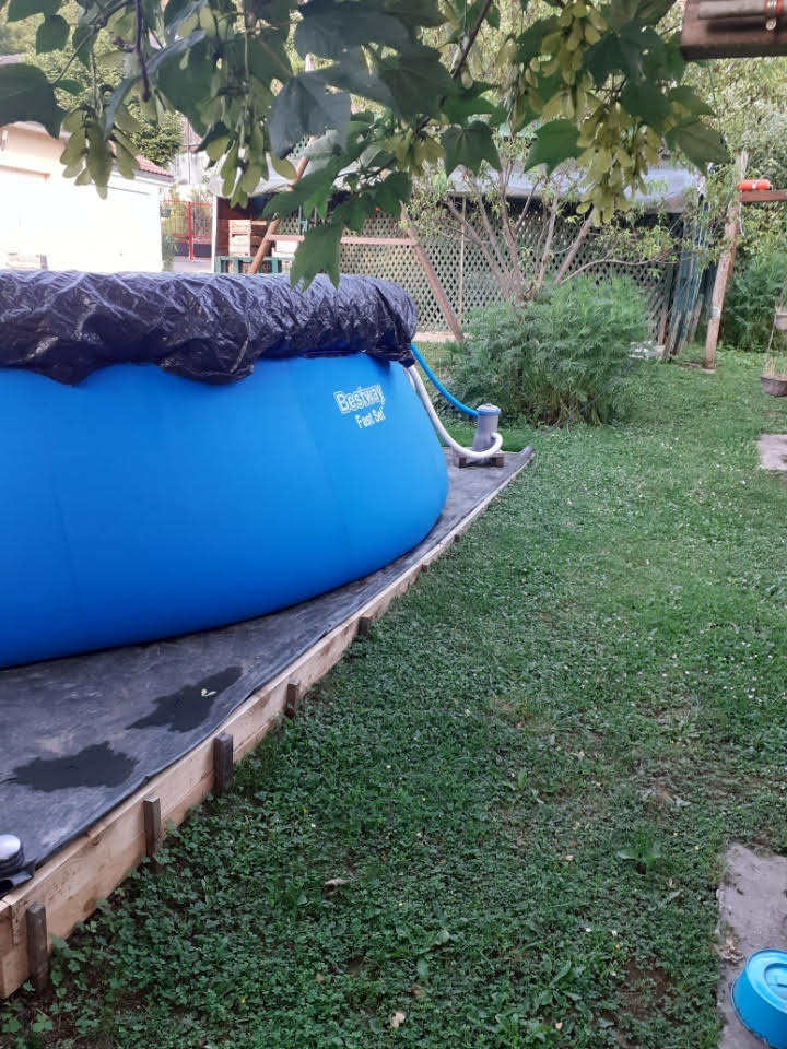

unnamed (88).jpg (138.94 Kio) Vu 8971 fois
