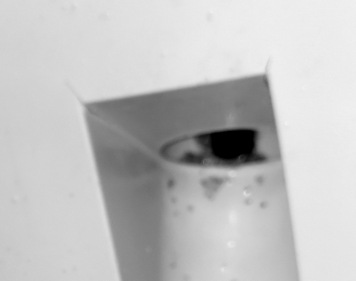

Mon filtre à sable Cantabric fuit. Après vidage demontage et inspection il s'
avere que deux fissures ont pris naissance dans les angles de l'intersection entre la sphère que constitue le filtre et la sortie de vidange basse de section carrée. Grosses fissures de 2 cm à l'intérieur mais juste un trou d'aiguille (pour l'instant !) à l'extérieur.... Ce serait dommage de le jeter pour si peu....
Ça ne fuit qu'à la mise en pression.
Avez vous des idées pour réparer ?
Merci !

Photo floue …
À+

j ai eu le même problème sur aussi un cantabric.... changement de filtre par un identique pour conserver les branchements

Tente de boucher avec du ms300 ou résine et fibre de verre.
