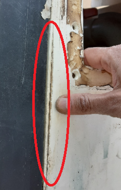

Bonsoir,
Lors de la préparation du remplacement du liner de ma piscine Desjoyaux, le pisciniste s'est rendu compte que la paroi avant du bloc de filtration (celle où se trouvent les différentes ouvertures : skimmer, buse de refoulement ...) s'est désolidarisée du bloc sur une hauteur de 15 cm environ (voir photo) : le bloc arrive en une seule pièce "collée" d'usine. La bonne nouvelle est que c'est sans aucun doute la cause de la fuite que j'avais. La mauvaise nouvelle est qu'il n'y a pas de réparation, et seul un remplacement complet du bloc de filtration est possible (~3000Eur le bloc + main d'oeuvre).
Avez-vous des solutions de réparation à me proposer?

Je dirais fibre de verre et résine époxy, mais pas du tout sûr que ça accroche sur le caisson existant, ni que ça tienne sur la durée. A mon humble avis, il vaut mieux changer le caisson ou en profiter pour passer sur une filtration classique.

Merci pour ces conseils.
J'en ai pour 5500 Eur de remplacement du bloc de filtration et 3300 Eur du liner pour lequel j'ai déjà payé in acompte.
Quand vous parlez de filtration classique, vous voulez dire un local se filtration au sel déporté?
Cordialement.

Oui, filtration classique = local de filtration déporté.
