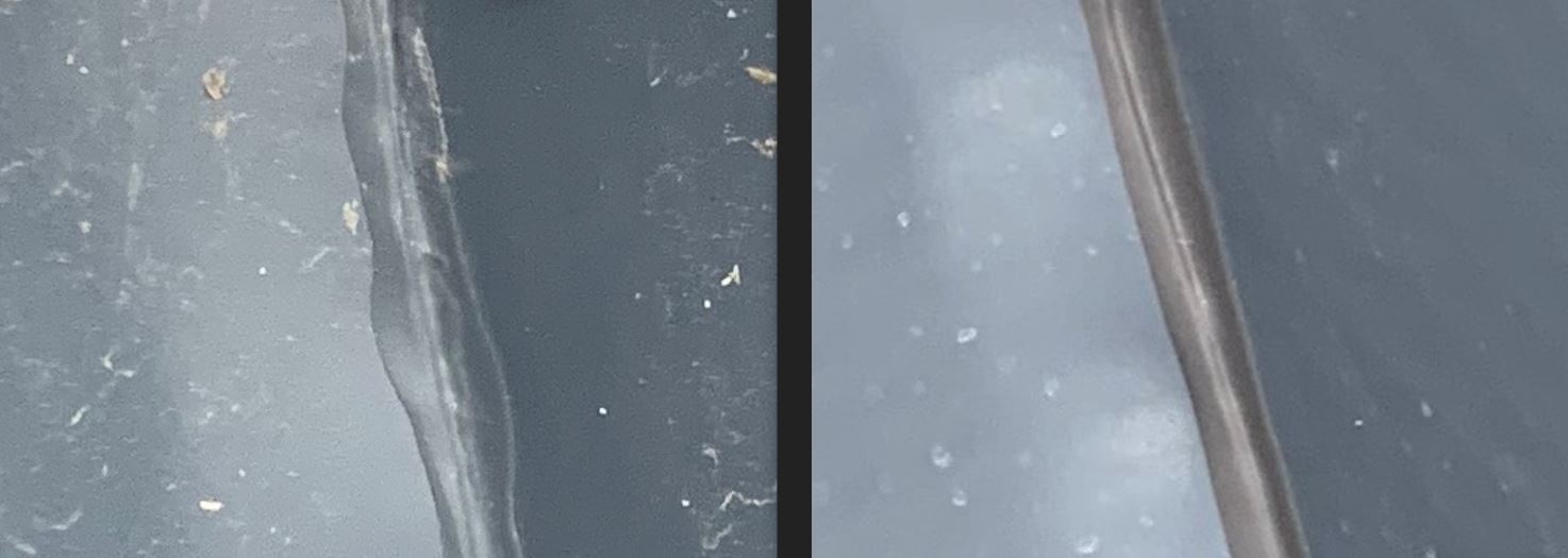

Je viens récolter vos avis.
On a fait poser un PVC armé de chez Alkor teinte Volcano.
Le poseur a pas utilisé de PVC liquide de la même teinte mais un gris anthracite.
N'ayant pas les mêmes pigments le contraste est énorme en partie immergée.
Conscient qu'il s'agisse uniquement d'une question d'esthétique mais loin des bonnes pratiques, une réclamation est'elle envisageable? Remplacement complet?
Si joint une photo du pvc avec la bonne teinte de PVC liquide prise chez des connaissances et la notre sur la droite.
Merci pour vos retours
Cdlt
SC
Comparatif PVC liquide .JPG (72.13 Kio) Vu 1552 fois
Re: Teinte soudure PVC armé
Jeu 07 Avr 2022 à 07:17
Je suppose que tu as déjà signé le PV de réception ? sinon noter ce problème dans la case réserve et ne pas payer le restant dû.
Mais à mon avis vu, le coût du remplacement d'un PVC, je doute que le poseur soit de bonne grâce (même s'il est en faute). Donc soit tu vis avec, soit ça se fini devant les tribunaux (sans garantie de gain de cause) : dans les deux cas ce sera long et pénible.
