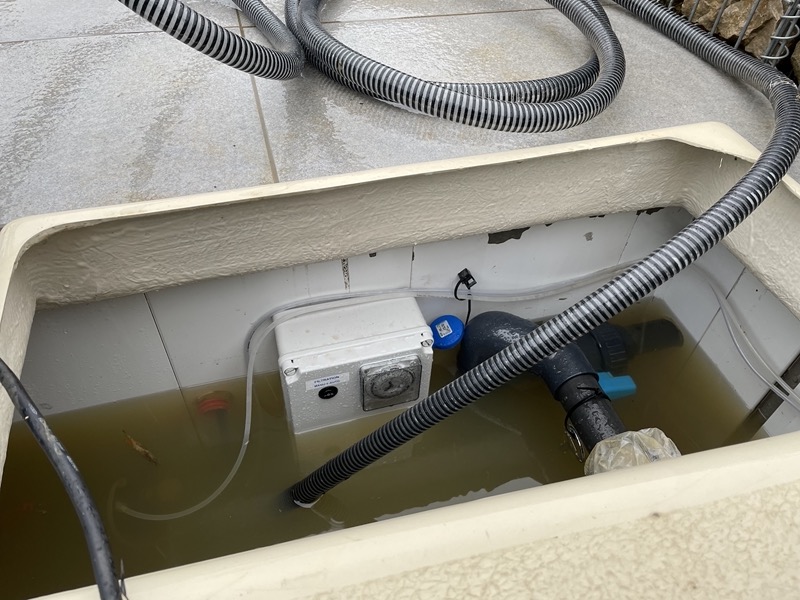

nous avons fait construire une piscine Dugain l'année dernière: 8m x 4m (avec leur structure en PVC remplie de béton).Le bloc technique (Pooly) est enterré à l'extrémité de la piscine: lors de pluies continues ou de fortes pluies il se remplit...beaucoup !
Quelques exemples:
- pour 14 mm de précipitations >> entre 30 et 50 cm d'eau dans le bloc
- pour 50 mm de précipitations >> bloc technique rempli jusqu'en haut (1m80 d'eau)
Avec 30cm d'eau
2021-07-19 19.46.08.jpg (159.36 Kio) Vu 6045 fois

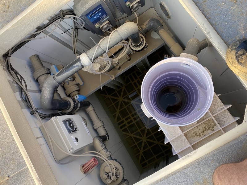

Avec 1m80 d'eau
2022-01-04 11.35.41.jpg (142.9 Kio) Vu 6045 fois
Nous avons mis une pompe pour évacuer l'eau mais l'installation fait très "temporaire": tuyau d'évacuation qui traverse le jardin, etc. Donc je cherche une solution plus définitive.

apres, ,vous n'avez pas de filtre à sable ? sur vos photos ?

Mr.WHITE a écrit:apres, ,vous n'avez pas de filtre à sable ? sur vos photos ?
Non, c'est une cartouche. Pourquoi ?

car vous auriez eu une évac lors des lavages de filtre et aurait permis une solution rapide via une pompe de relevage
