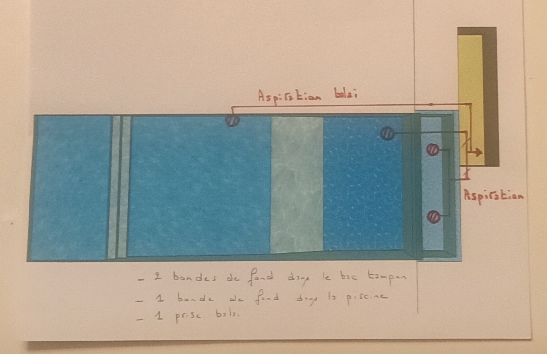

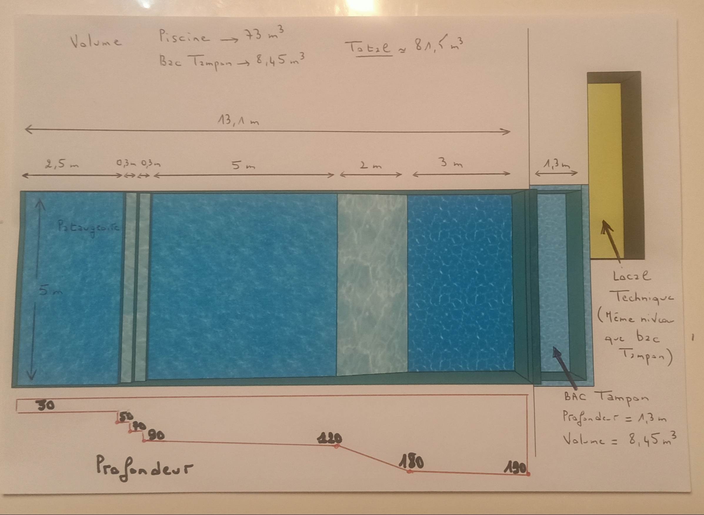

Bonjour à tous.
Je suis nouveau sur ce forum et je serais ravi d'avoir quelques réponses aux nombreuses questions que je me pose. Je me lance prochainement dans la construction d'une piscine à débordement de 13 m sur 5m avec débordement sur le petit côté.
En fait ce sont surtout les canalisations et l'emplacement des buses de refoulement et des bondes de fond qui me posent problème.
Je possède une pompe 3 chevaux KRIPSOL et un filtre diamètre 90 KRIPSOL 30 M3/h.
Je compte utiliser du PVC rigide PN16 en diamètre 63.
Je poste 3 croquis qui, j'espère seront explicites

Beau projet ..... ca va pas etre facile a couler cette pente composée !!
Perso je mettrais des buses de fond dans la pataugeoire. Les buses sur le mur ca risque de pas mal faire de remous a la surface donc dommage pour un débordement.
Niveau canalisation refoulement, je mettrais 4 departs en 63 depuis le local. Soit 2 buses par canalisation.
Si Un seul départ faut mettre un gros diamètre genre 75 ou 90
Tu peux regarder comment j’ai fait sur mon post.
Alex

Surtout dans la zone avec une pente de 40cm/m !
J'ai une pente de 20cm/m dans ma zone de 'descente', c'est assez raidasse. Là tu es carrément dans des pentes de piscine avec fosse en diamant (perso, je trouve cela désagréable).

Alex64, tu ne penses pas que des buses de fond placées dans le radier de la pataugeoire qui fait 30 cm de profondeur seulement pourraient au contraire créer un pseudo jet d'eau ?
Ok pour partir dès le local technique avec 4 tuyaux en 63. Le fait d'avoir 4 tuyaux entre les 2 nappes du radier (20 cm d'épaisseur) ne le fragiliserait pas ?
Autre question, 2 bondes de fond dans le bac tampon et 1 dans la piscine, est ce suffisant ?
La pente en effet me semble aussi assez raide, mais bon c'est pour récupérer un fosse assez profonde (mon fils fait 1,90 !)

Je fais plus d'1m80, ma femme 1m75, et les 1m60 à l'extrémité du bassin suffisent pour avoir de l'eau jusqu'au épaules en étant debout les pieds à plat (et y rester longtemps, pour y prendre l'apéro par exemple). Même avec une taille de 1m90, ton fils ne tiendra pas debout pieds à plats à l'extrémité du bassin (et devoir rester debout sur la pointe des pieds n'est pas très agréable, donc personne ne stationnera longtemps dans cette zone). Perso je limiterais à 1m70, d'autant que la zone est trop petite et pas assez profonde pour plonger autrement qu'en faisant la bombe). Mais ce n'est que mon humble avis. :mrgreen:

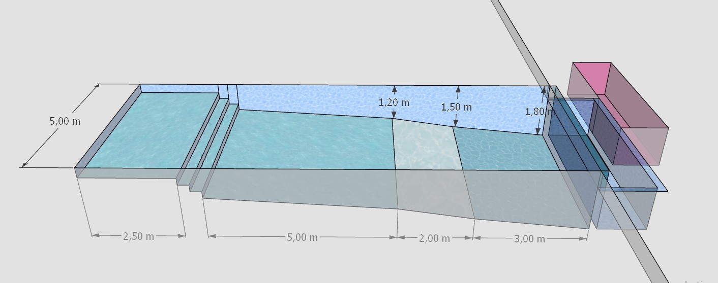

Tu as sûrement raison pour la profondeur et on cherche à tout prix à tout avoir dans une seule piscine : le fond moyen pour s'amuser et un autre plus profond pour plonger. J'ai donc revu un peu les mesures pour éviter cette fameuse pente raide. Je poste un schéma.
Merci pour votre aide

Je ferais le dernier palier plat a 1,5m.

A mon avis ce ne sera pas possible de tout avoir dans cette configuration (zone profonde à une extrémité), et notamment la zone profonde qui est trop restreinte en longueur (et 5m de largeur, ce n'est pas assez).
Ici j'ai fait le choix de mettre la zone 'profonde' à au moins 3 mètres du bord, et c'est juste assez pour que des plongeurs expérimentés (pas moi) puissent s'en donner à cœur joie, mais en respectant le fait de plonger en diagonale d'un angle ou du début de la pente et à 45° max pour ne pas risquer de heurter le fond et avoir suffisamment de longueur pour ne pas heurter une paroi.
Je pense que 2m est vraiment un minimum pour plonger sans trop de risques et il faut une certaine distance de part et d'autre pour la descente et la remontée.
Autre point, les deux marches de 20cm me paraissent pas assez hautes et en corolaire 90 cm de profond dans le petit bain, c'est peu. Je ferais plutôt des marches de 25cm ce qui t'amènes à 100cm. Enfin je limiterais à 170cm à l'extrémité pour que des adultes aient pieds.

Finalement,je pense que je vais me passer des plongeons (quitte à faire quelques malheureux). Oui pour les marches à 25 cm (je ne pense pas que ce soit gênant) et démarrer à 1m.

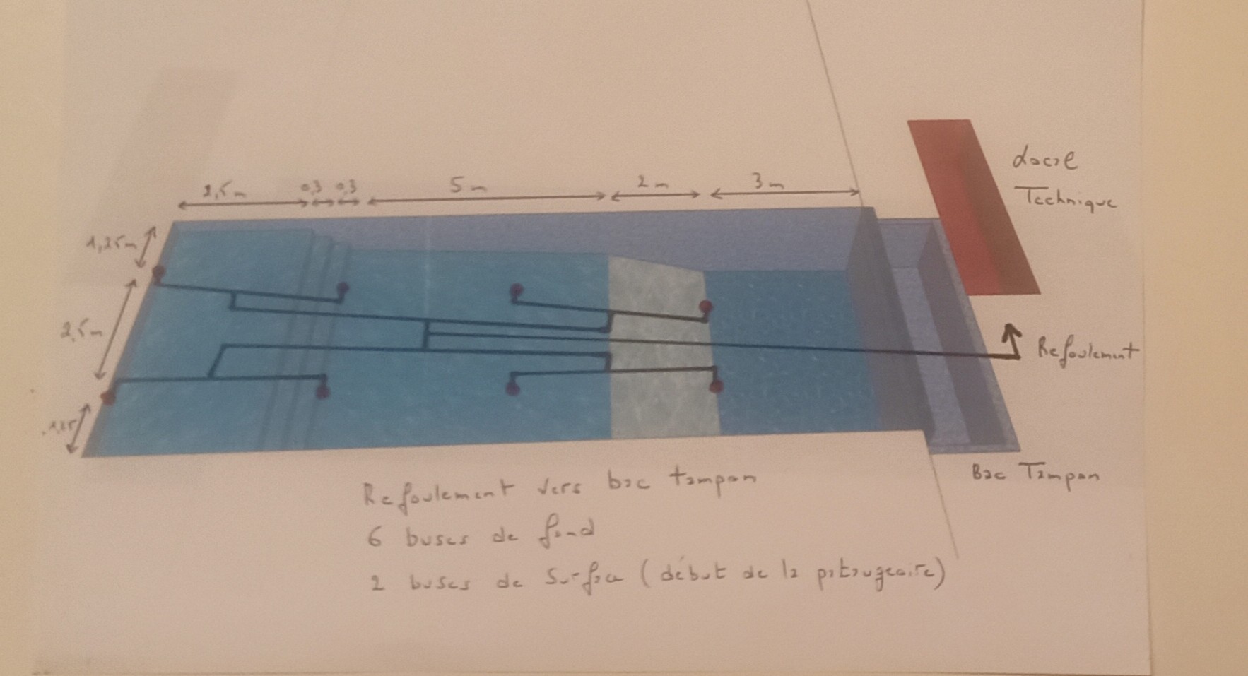

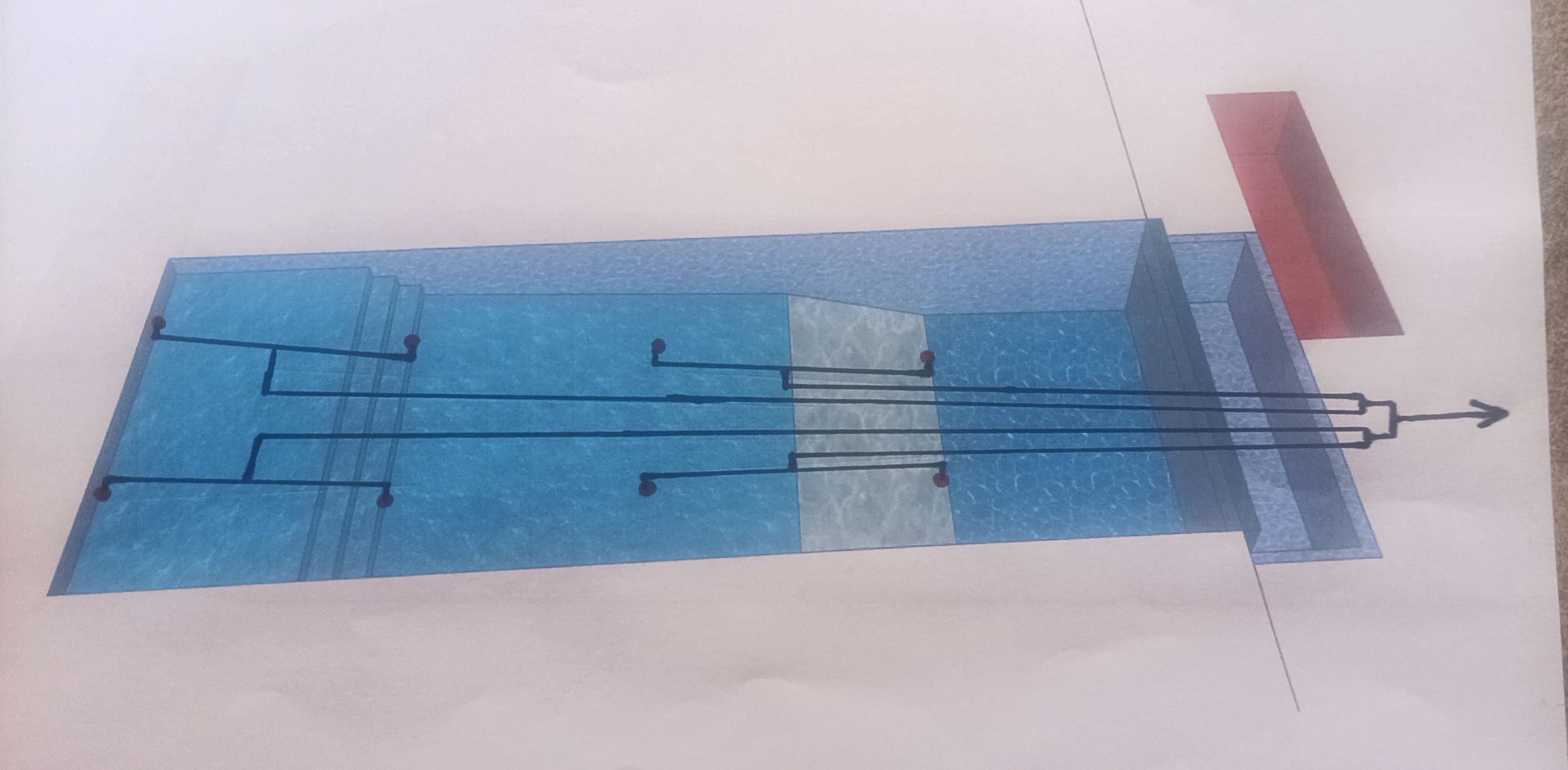

Encore une autre question. Je viens de revoir le plan des canalisations pour le refoulement. Je vous envoie un croquis. J'ai essayé d'appliquer la fameuse configuration en bois de cerf, mais il me semble que ce n'est pas très bien équilibré. Les buses du début du bassin sont plus éloignées que les autres et du coup leur débit sera probablement moins fort que les autres.
Qu'en pensez vous ?

Pour l’équilibrage il faut mettre des buses de refoulement de fond pour hydraulicite inversee réglables

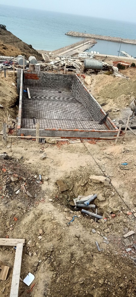

La première nappe du radier est terminée
Place à la plomberie
Le plombier m'a conseillé de ne placer que 4 buses de refoulement sur le radier, 2buses sur la dernière marche et 2buses sur la marche de la pataugeoire.
Qu'en pensez vous ?

Petite précision : ce même plombier m'a dit que les buses de fond étaient surtout indiquées pour les piscines miroir. Avec un débordement d'un côté (côté court de 5m dans mon cas) , leur rôle était moins important, et le débordement joue le rôle des skimmers.
J'avoue que je suis un peu perdu ...

oui votre plombier a raison.
Il faut mettre les 4 buses de fond type hydraulicité inversee.
Les 4 autres des buses conventionnelles
