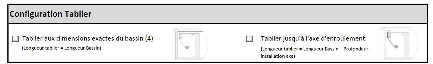

normalement il doit être possible d'avoir le tablier qui flotte sur l'eau en mettant des sangles plus longues. ça devrait résoudre ton pb car tu n'auras plus les lames qui descendront jusqu'à l'axe d'enroulement.
Regardez la photo, moi j'avais la possibilité de choisir entre les deux configurations lors de la commande.

Ah oui, c'est la solution !
