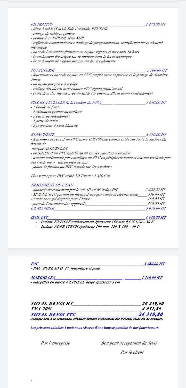

Si tu es en auto construction je trouve ca en effet élevé, j'ai 3 devis qui tournent entre 6 500€ et 7 000€ pour :
pompe 1,5cv + filtre 14m3/h + électrolyseur + régulateur de PH + PAC full inverter 15Kw + toutes les pièces à sceller (dont des skimmers miroirs) + toute la plomberie, le feutre sous liner, les colles etc.. + liner.
pour le moment je suis autours de 20 K€ tt compris avec les fers, les BAB, les matériaux, le Béton, le devis dont je viens de te parler + un volet hors sol.

tu pourrais donner le détail par poste pour tes 20 k car ça me parait quand même extrêmement peu cher ....
ya pas comme qui dirait une couille dans le paté ? deja a lui seul le volet coute un bras non ?

2 500 € pour le terrassement et l'évacuation des terres
6 700 € pour la fourniture du matériel de piscine, PAC, plomberie, filtration, traitement, Liner etc...
3 800 € pour le volet hors sol
4 500 € de matériaux (fers, gravier, BaB...)
3 200 € de béton (radier + blocs + marche)
1 215 € d'enduit
au total 22 K€, mais je vais avoir une partie des matériaux a des prix plus compétitifs, il faut par contre ajouter les terrasses bois et le bois pour le pool house.
Julien

Je reste vraiment étonné pour le matériel 6700???
Même hors taxes C est donné !
Juste une Pac c est mini 2000 ttc, un pvc armé mini 4000, sans compter l'électrolyse, la pompe etc...
Vraiment je reste étonné par de tel prix !
Me concernant, j ai revu à plusieurs reprises mon pisciniste. Mais en comptant la partie pisciniste plus ce que je fais moi même,(gros œuvre etc..) je pars sur 28 à 30 k tout compris.
