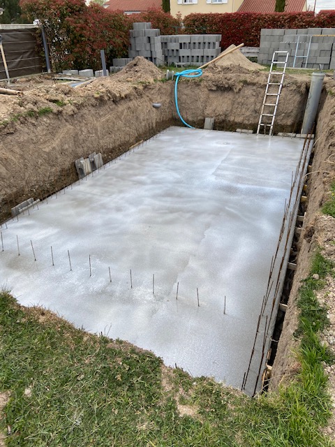

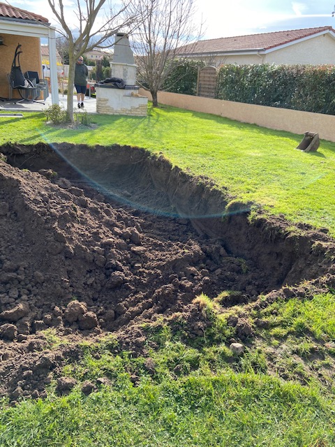

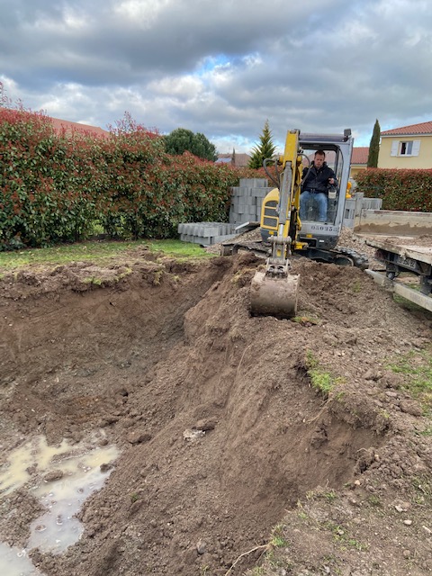

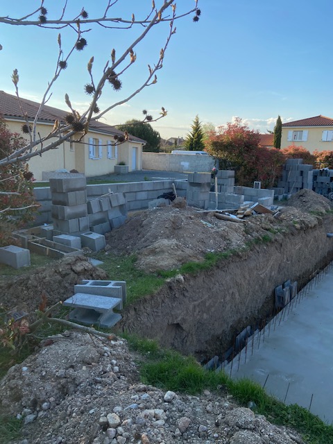

Premier coup de pelle le 13 mars avec location d'une mini pelle et de 2 camions benne.
un xeek end pour faire un joli trou de 11 x 5

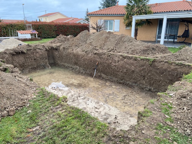

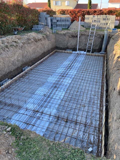

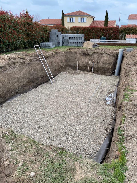

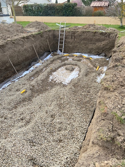

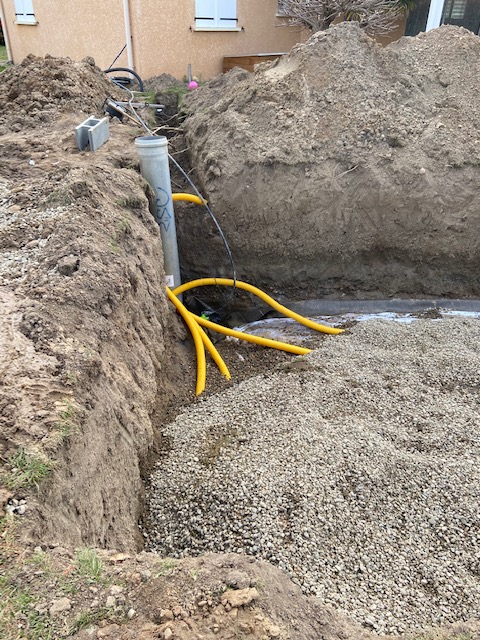

Une semaine plus tard, pose du géotextile et du lit de 20 cm de gravier.
Drainage du sol avec drain agricole et pose du puits de décompression.
L'eau monte plus vite que l'avancement des travaux spi:)

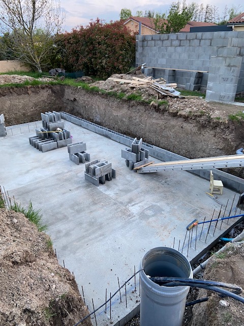

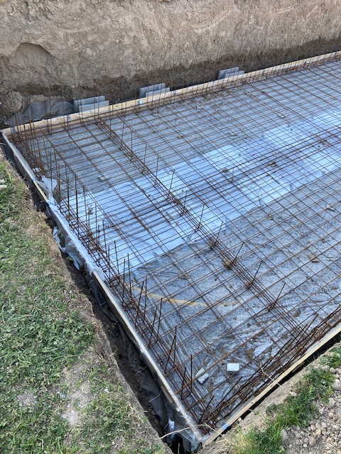

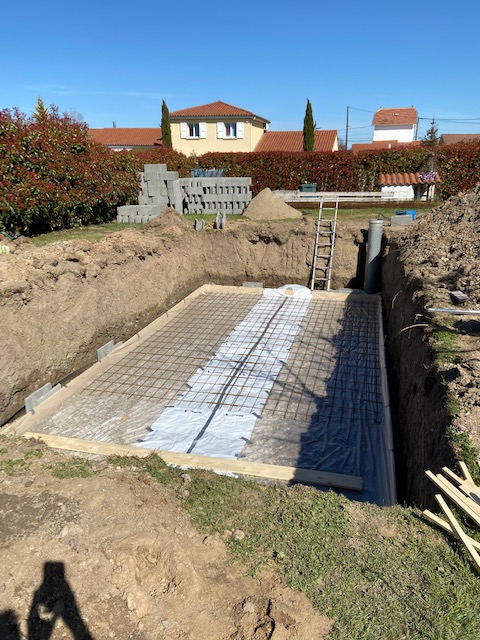

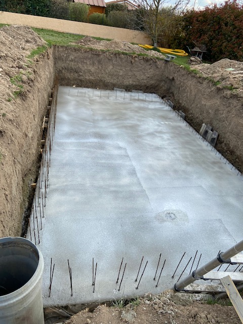

Le 3/04/2021, pose des treillis soudé ST25.
2 nappes avec écarteur et attente vertical pour les blocs a banché.
Mise en place du coffrage pour le radier.

Le 16/04/2021, livraison du béton par pumi pour le radier et fondation pool house.
8,5 m3 de béton autoplacant a coulé a deux, c"est du sport.

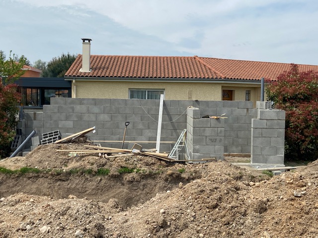

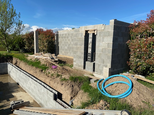

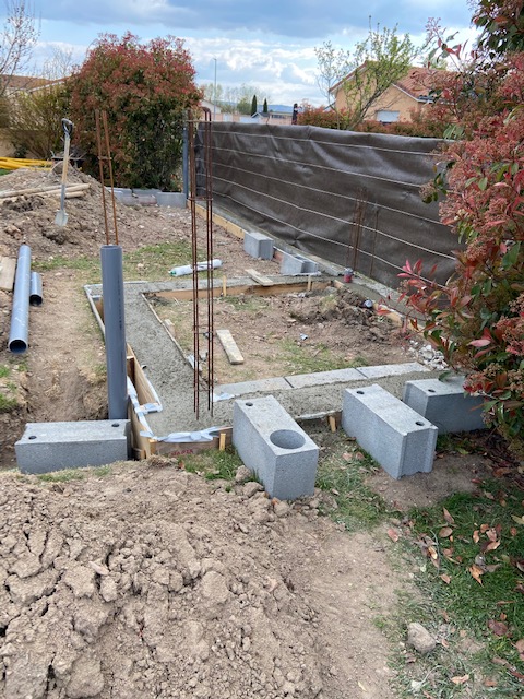

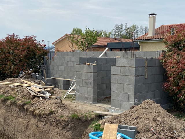

Pendant le séchage du radier, je commence a ériger les murs du pool house.

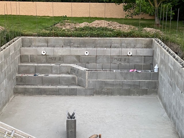

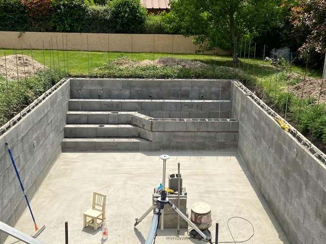

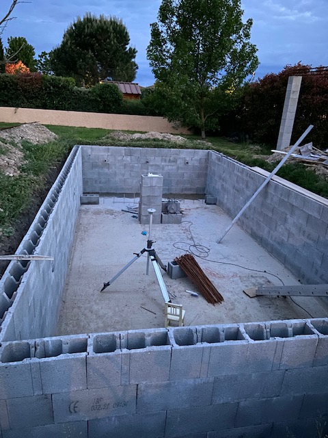

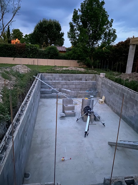

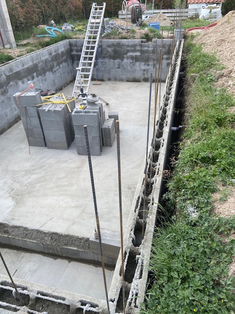

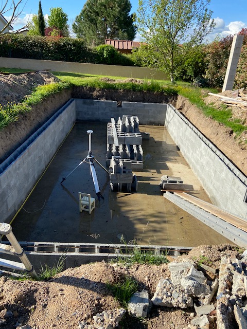

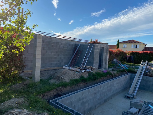

Le radier est prêt a accueillir les blocs a banché en 25.
Montage des parois de la piscine et je continu d'avancer sur les murs du pool house.
Nous sommes deja fin mai et il y a encore du boulot !!

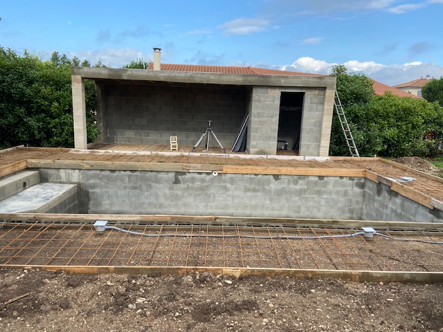

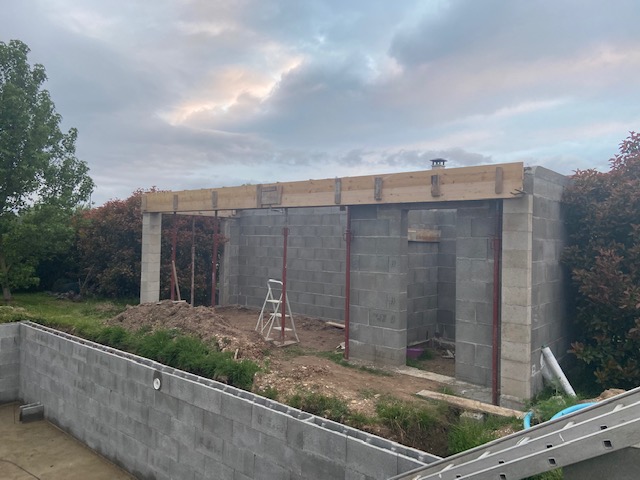

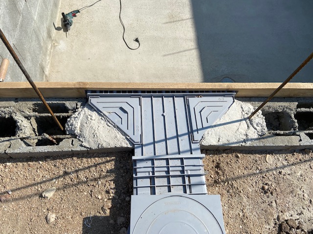

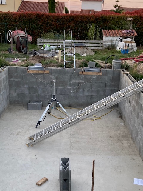

Debut juin, je réalise le coffrage de mon linteau pour le pool house,
Pose des skimmer Astral effet miroir, on rentre dans le vif du sujet.

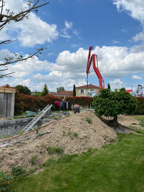

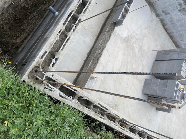

Deuxième livraison de béton pour la ceinture du pool house et des blocs a banché de la piscine
le 08/06/2021, toujours avec l'auto pompe pumi.
les blocs de la piscine sont coulés entièrement moins 10 cm avec des attente pour les plages futur.
L'arase et les plages seront coulés plus tard en même temps.

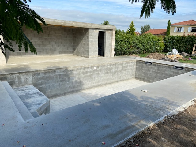

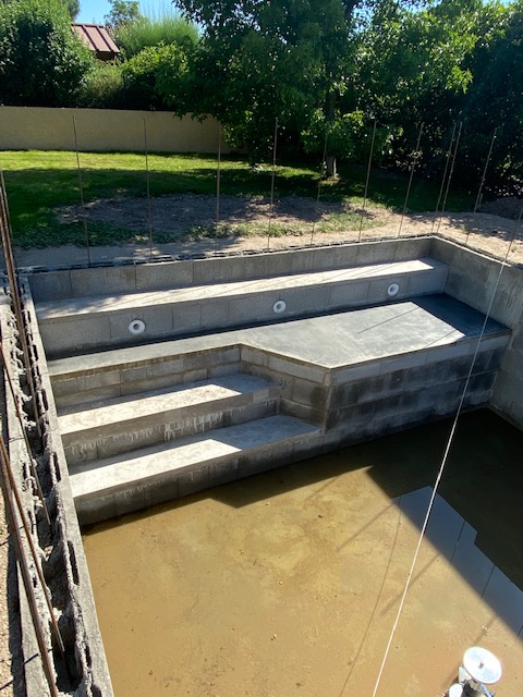

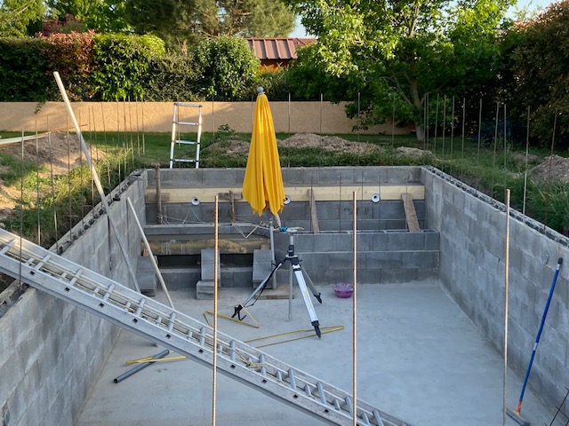

On est deja début juillet, je commence a monter mes marches d'escalier et de ma plage
en coffrage perdu.
insertion des buses de refoulement dans la deuxième marche.

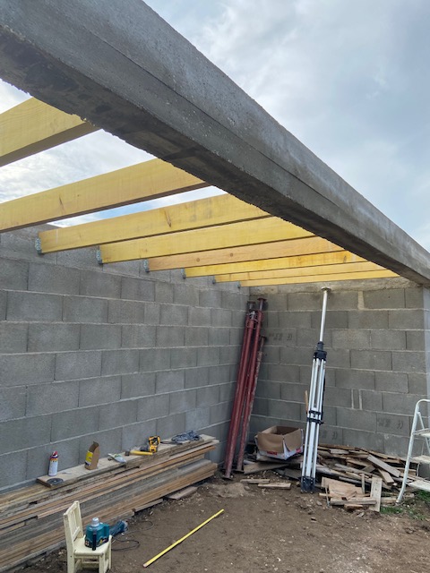

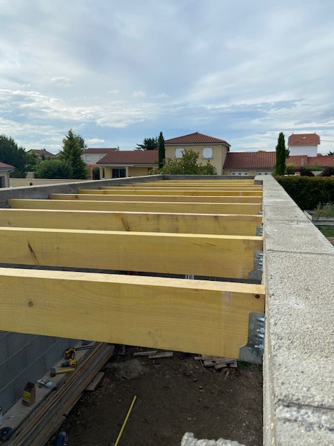

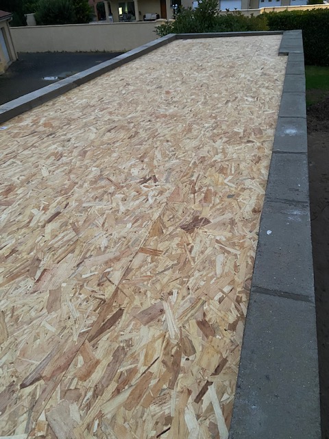

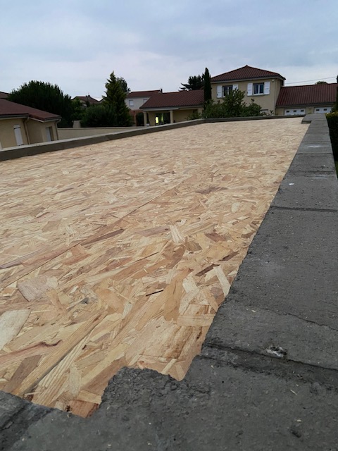

Montage des pannes sur le pool house pour le toit plat
et pose de l'osb 3 avec deux évacuations des eaux pluviale.

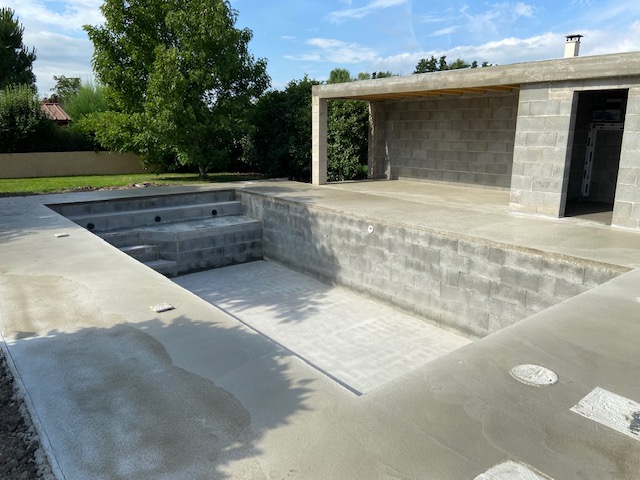

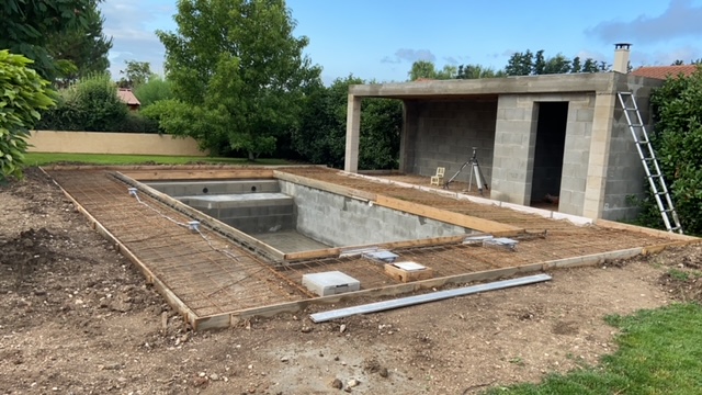

Nous sommes la dernière semaine de juillet, je me lance dans le coffrage des plages extérieur et de la terrasse sous le pool house.
les attentes scellées dans les blocs a banché sont rabattus et le ferraillage des plages est fait avec du ST15.

30 Juillet 2021, dernière livraison de béton pour les plages.
Deux camion toupies pour 9 m3 de béton a couler.
Merci au frérots pour le coup de main

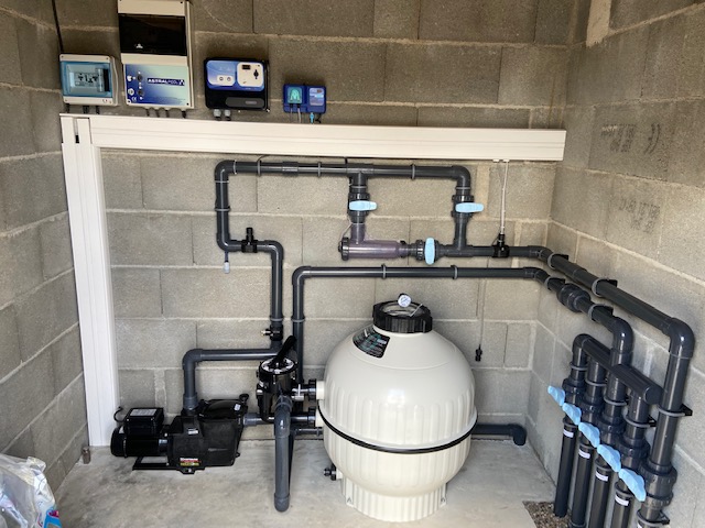

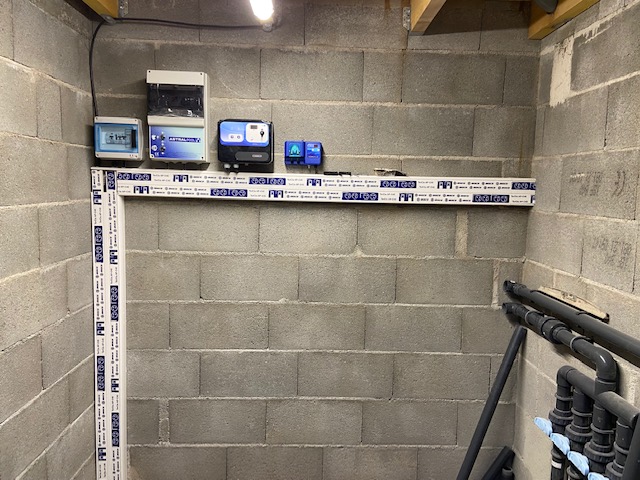

L’étanchéité étant faite, je commence a monter l’électricité,les différents coffrets
(coffret électrique, électrolyseur au sel et régulateur de PH
et le montage du réseau d'eau.
Le local technique prends forme.

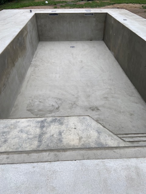

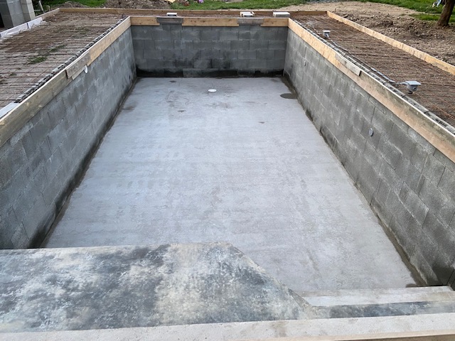

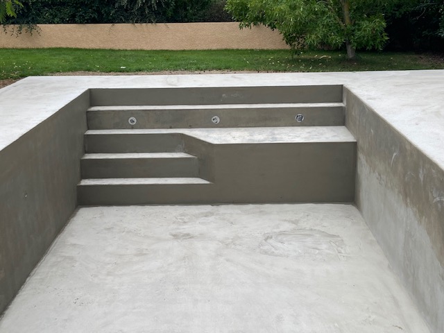

Le 16/08/2021,
j'ai trouvé une perle de mâcon qui ma fait un enduit a la perfection.
Ça prends vraiment forme .

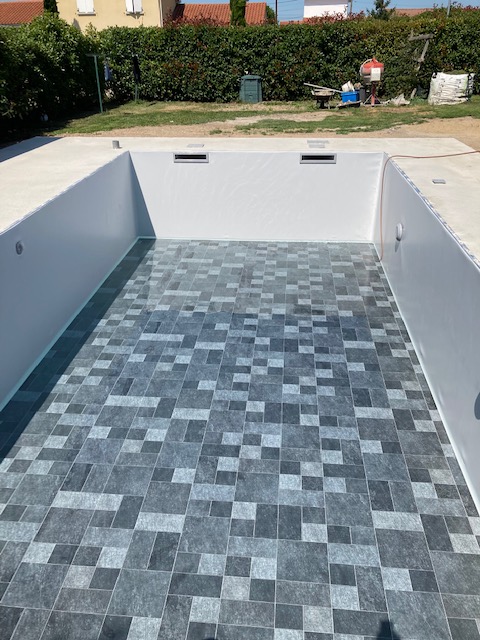

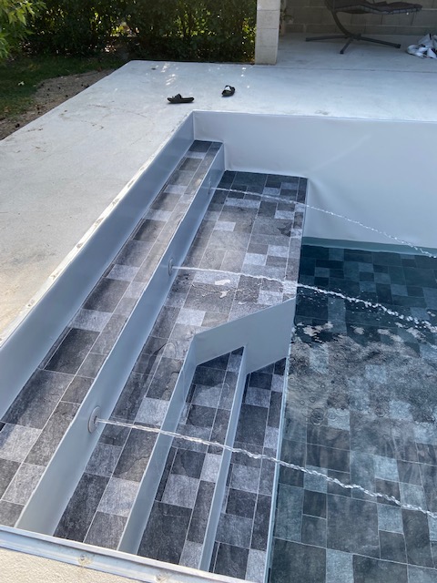

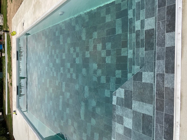

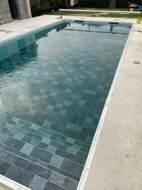

20/08/2021,

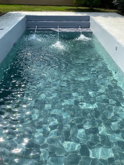

encore une perle mais cette fois, une perle de poseur pvc armé
qui ma posé a la perfection mon PVC armé pierre de bali.
La mise en eau peu commencer.

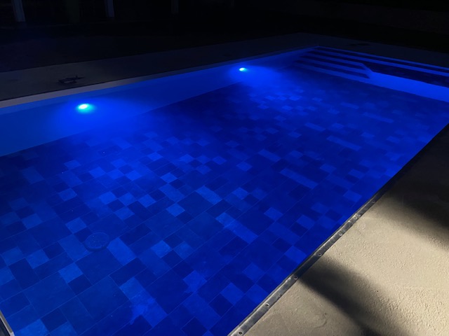

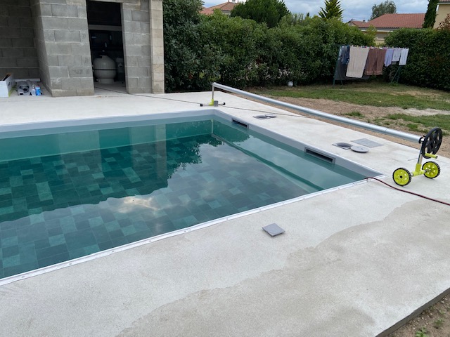

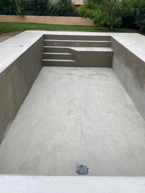

Et voila, l'histoire ce termine, mon projet est pratiquement fini.
Voici le resultat.

Hello,
Super réalisation !! Bravo !
Elle fait quelle portée la poutre de ton pool house ?
Tu l’as ferraillée toi même ou utilisée une armature toute prête ?
Ça donne donne l’impression qu’elle fait un gros ventre non ?
Alex
Re: Autoconstruction piscine 9 x 4 et d'un pool house de 8 x
par obiwan42
Lun 30 Aoû 2021 à 12:25
merci Laroche, merci alex64,
la poutre fait 5,5 mètres, je l'ai ferraillé avec deux chainages 10x10 diam 12 superposés puis j'ai rajouté 4 barres
diam 16 sur toute la longueur.
Non çà ne fait pas le ventre, c'est peu être un effet d'optique avec les pannes qui elles on une légère pente.
par Alex64
Lun 30 Aoû 2021 à 13:52
Super ! Avec des diam 16 ça va pas bouger !! Il y a un effet d’optique sur la photo.
