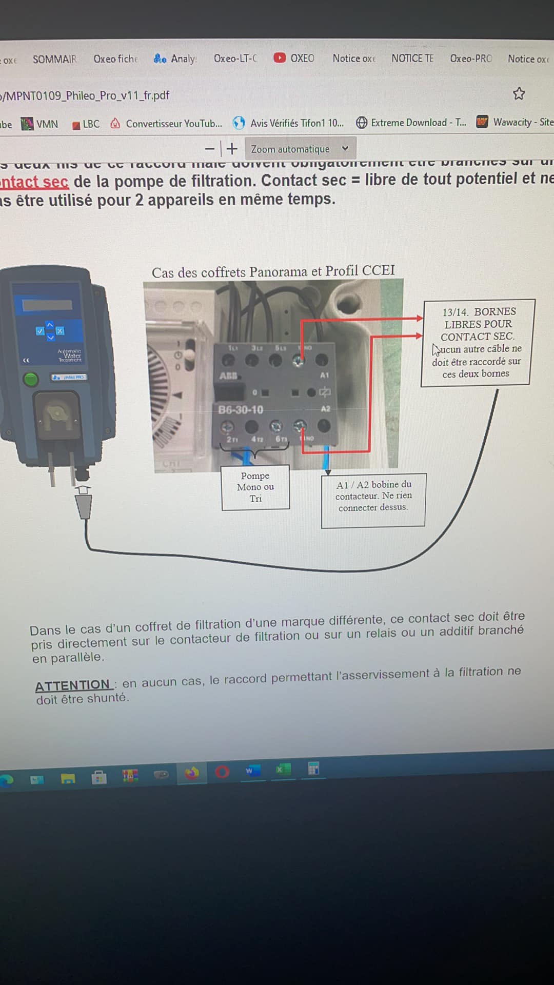

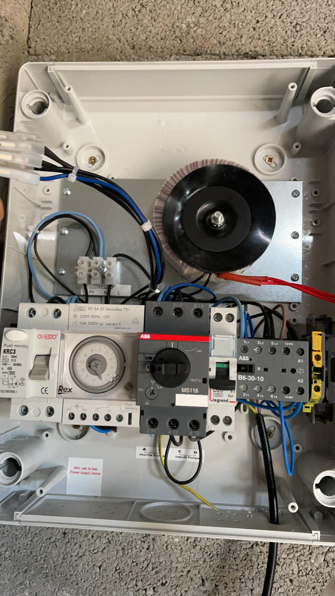

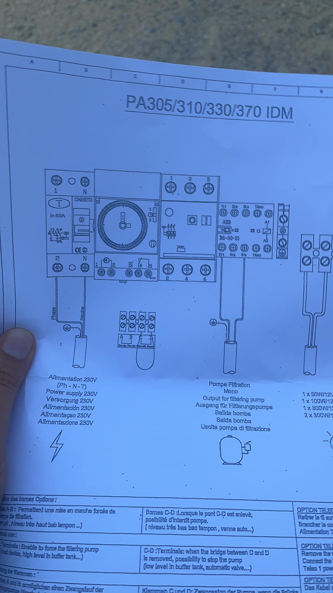

Nous avons un petit problème de branchement électrique .
Notre regul PH ( phileo ) est branché sur 13 et 14 , et notre regul ORP ( oxeo sp) de la marque ccei doit être branchés sur les mêmes bornes 13 et 14.
Qu’est ce qu’on peut faire svp ?
Le coffret électrique est un panorama de la marque ccei.
Merci beaucoup

Je ne comprends pas comment vous pouvez alimenter en 220V votre régulateur PH entre 13NO et 14NO du contacteur moteur ABB B6-30-10. En effet, entre 13 NO (normalement ouvert) et 14 NO se trouve un contact sec, ouvert au repos et fermé lorsque le contacteur est activé (220V entre A1 et A2).
