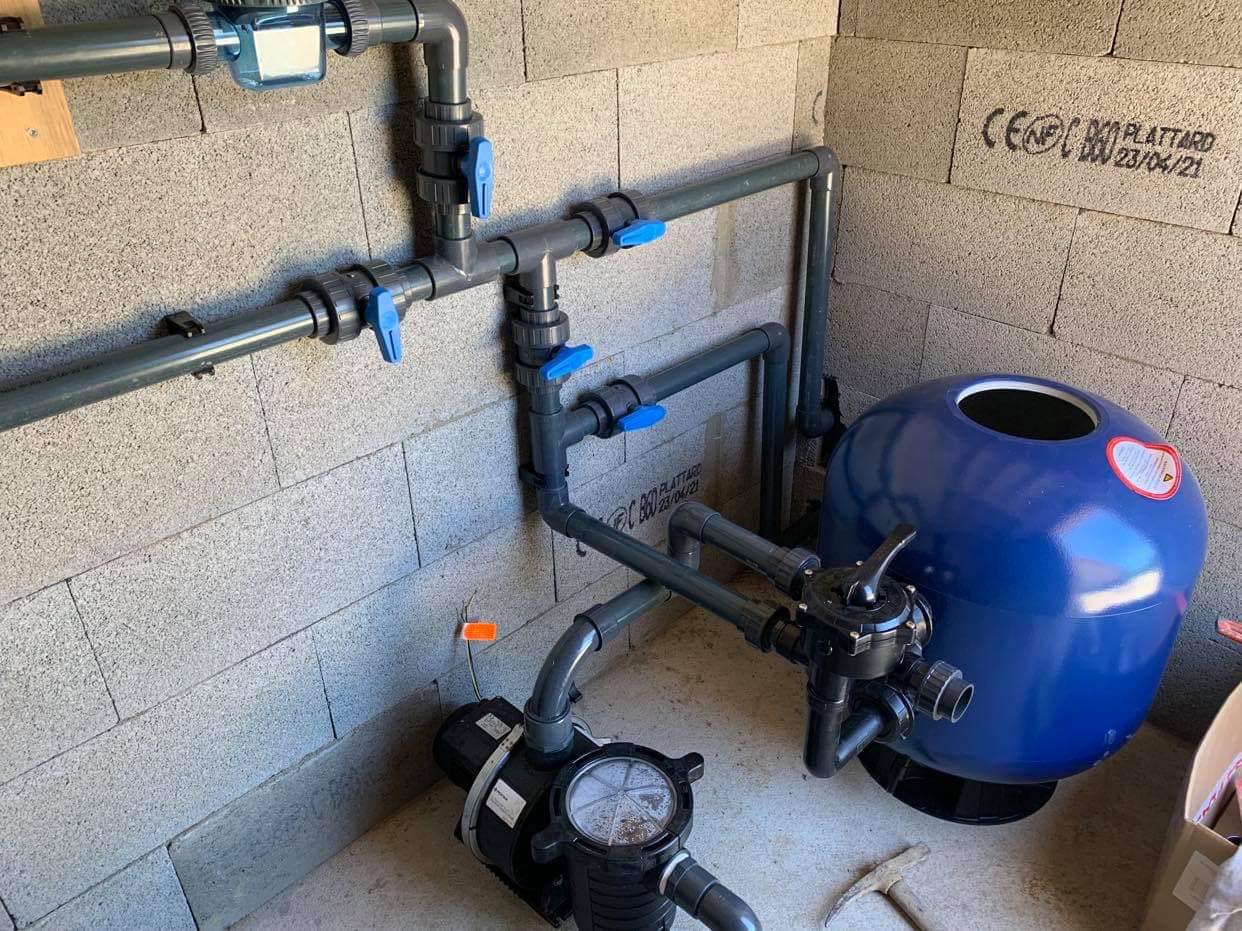

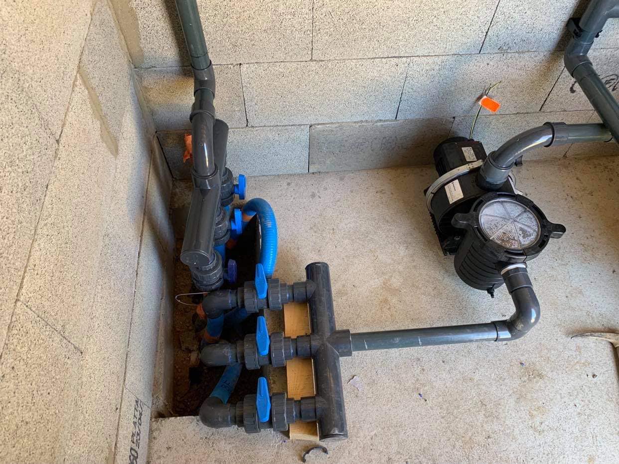

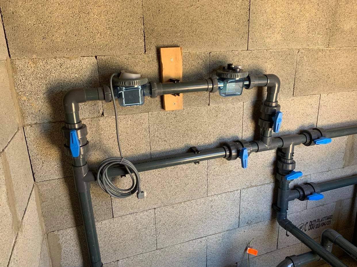

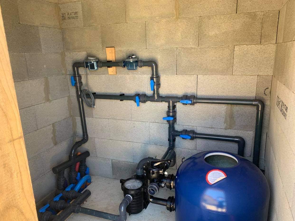

Bonjour avant de coller , nous aimerons avoir votre avis sur le montage de notre local technique . Merci pour votre retour .

Hello, je me suis fait exatement la meme remarque ! également en entree de pompe, il me parait faisable de virer les 2 vilains coudes et de mettre un coude grand rayon.
