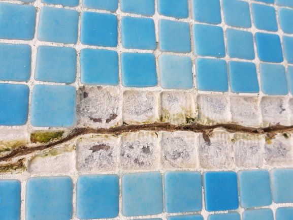

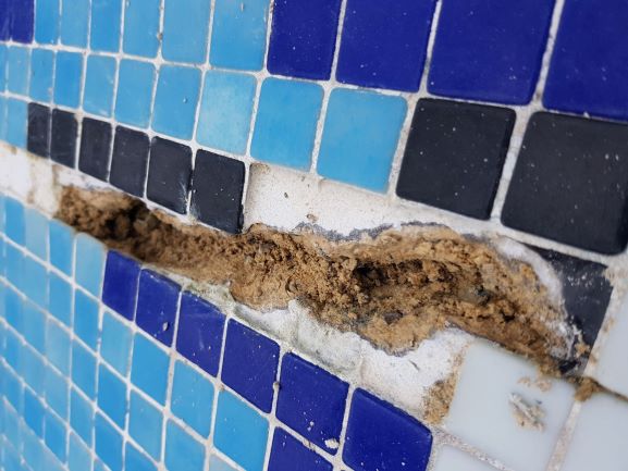

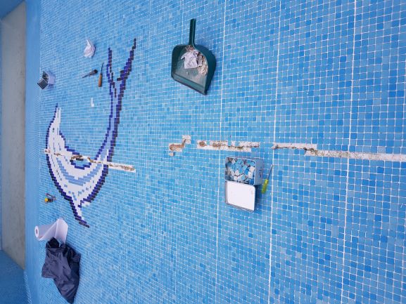

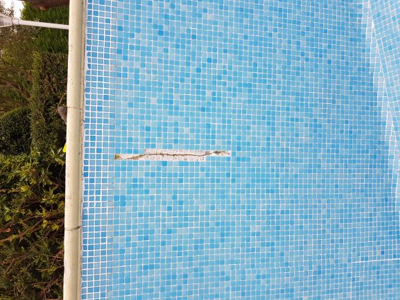

j'ai 2 types de fissures dans ma piscine traditionnelle en mosaique : des larges et des plus fines (cf. photos).
Comment les réparer ?
Sur les plus larges, je pensais procéder ainsi et j'ai besoin de vos avis éclairés :
1- Elargissement des fissures en faisant sauter les carreaux sur 2 ou 3 rangées environ et en creusant la fissure
2- Nettoyage de la fissure avec une brosse, en aspirant, en mettant de l'eau à l'intérieur pour bien la nettoyer, puis en laissant sécher
3- Dépose d'un produit anti-adhérant au fond ou j'ai vu d'un simple ruban adhésif de type électricien. Votre avis sur cette étape ? Quel produit mettre ?
4- Remplissage de la fissure avec du mortier et lissage au ras de la fissure. Il faut mettre du mortier ciment ? Du mortier joint spécial piscine ?
5- Une fois sec, passage d'une couche d'enduit d'étanchéité. Un produit à me conseiller ?
6- En même temps que l'enduit en 5, pose d'un treillis souple en fibre noyé dans la couche pour rigidifier. Quelle sorte d'armature / treillis à privilégier ?
7- Une fois sec, passage d'une deuxième couche d'enduit d'étanchéité.
8- Une fois sec, pose des carreaux avec de la colle spéciale. Quelle colle me conseillez-vous ?
9- Finition des joints de carreaux avec du joint haute résistance type Weber. Ou joints Epoxy ?
Je vous remercie de vos précieux conseils sur cette méthode : est-ce cela qu'il faut faire ?

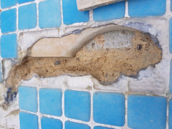

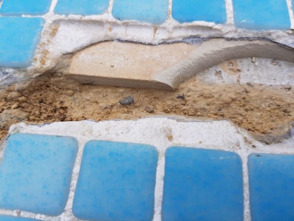

Par ailleurs, j'ai une dernière petite question : sur l'une des photos, on voit une sorte de couche en briquette, comme si un revêtement de brique avait été posé sur le béton de la structure de la piscine et avant que ne soient posés dessus les carreaux. Ca vous dit quelque chose cela ? Qu'est-ce que ça pourrait être ?

L'étanchéité est réalisée par la double couche d'enduit hydrofuge. Donc il faut effectivement dégager autour de la fissure pour atteindre le béton de la structure (et le reboucher au mortier si besoin), puis refaire la double couche d'enduit hydrofuge.

La couche en briquette, ce ne serait pas justement l'ancien enduit hydrofuge d'étanchéité ?

La couche en briquette ou le carrelage qui est mis, c'est quand même bizarre. Je pensais tomber sur le béton sous les carreaux de la piscine et en fait non, je tombe sur cette sorte de carrelage ou de plaque de parement en briquette. Quand on regarde, on voit comme une couche de couleur au-dessus, qui ressemblerait à l'enduit d'étanchéité ?
Connaissez-vous ce procédé de carrelage ou de plaque de briquette sur le béton de la piscine avant la pose des carreaux ?
