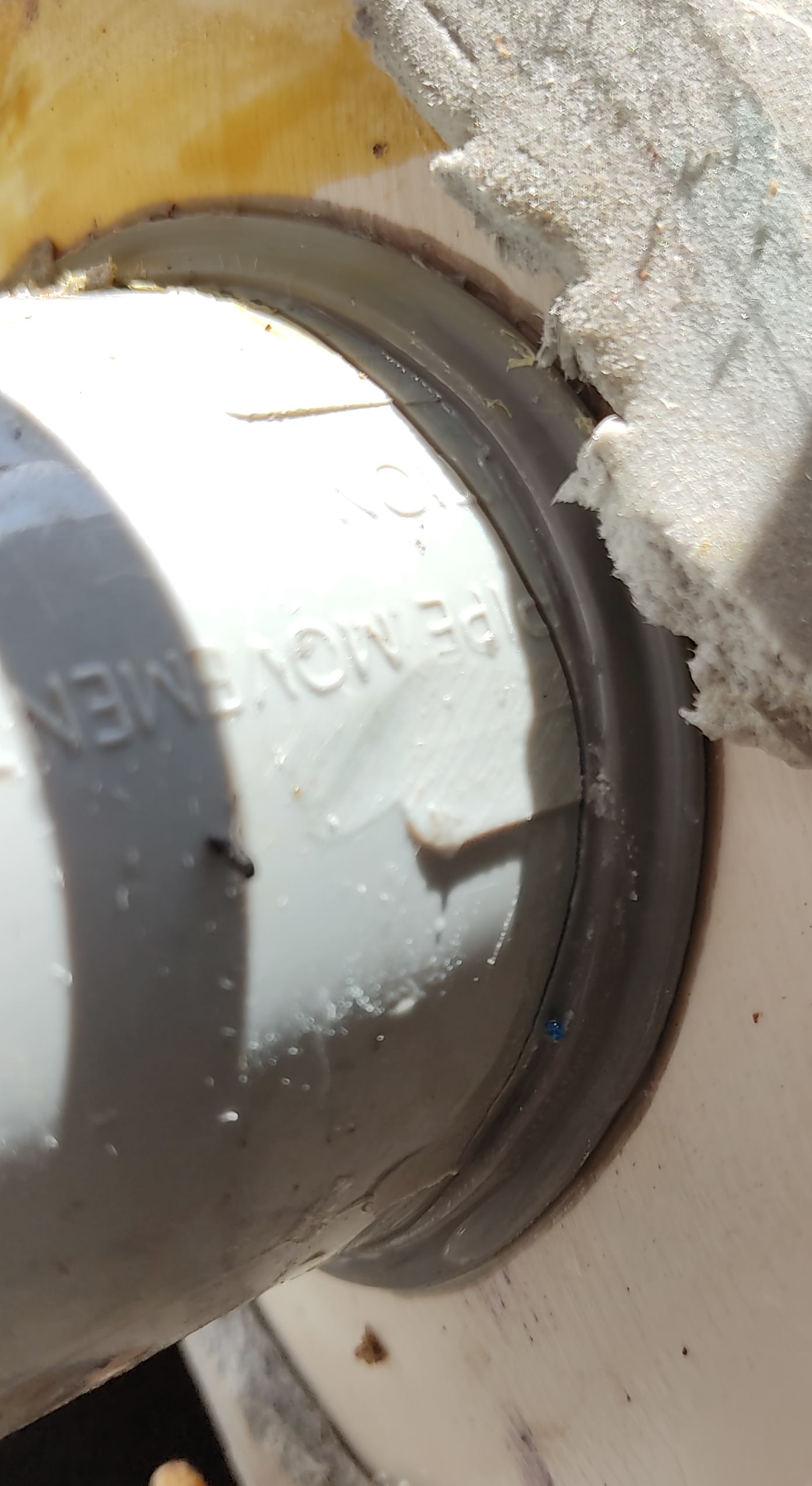

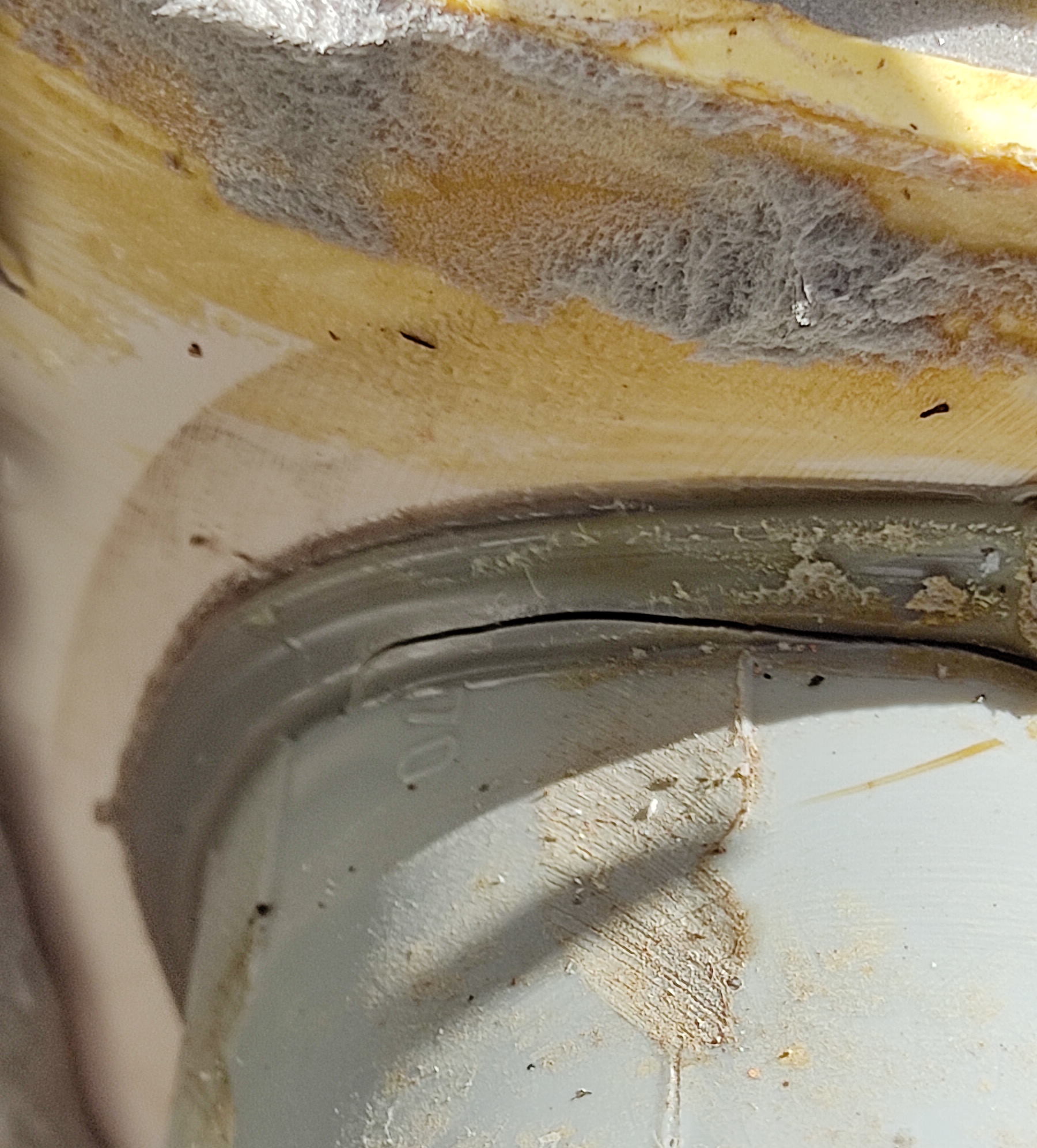

La semaine dernière je m'inquiétais du temps que mettait ma PAC à chauffer.
Finalement Elle a parfaitement fonctionné puisque en 10j l'eau est passée de 13° à 29°
Ce matin je travaillais autour de la PAC, j'ai posé un morceau de bois contre le mur.
Le morceau de bois a glissé et n'a rien trouvé de mieux que de tomber sur le raccord de la PAC.
DU coup ENORME FUITE. Le raccord est cassé.
Je ne sais pas quoi faire. Elle est de 2009 mais fonctionne encore. Vous pensez qu'il est possible de faire un coffrage , de remplir d'un produit style colle qui durci . Après faut ca adhère bien ..
Bref je suis preneur de la poindre idée ...
Re: Raccord PAC cassé !! quoi faire ? Des idées
Mer 14 Avr 2021 à 12:02
Ça ne va pas être facile vu l'emplacement et le fait que le circuit soit sous pression.
C'est du PVC ou de l'ABS ? (vu la photo je pense à du PVC).
Peut être en collant une bride extérieure en PVC au niveau de la cassure, mais peu probable que cela tienne. Il est peut être aussi possible de réparer en collant un manchon à l'intérieur (cela diminuerait le diamètre localement, mais comme la pression dans une PAC est moindre que dans le reste du circuit hydraulique, ça devrait passer).

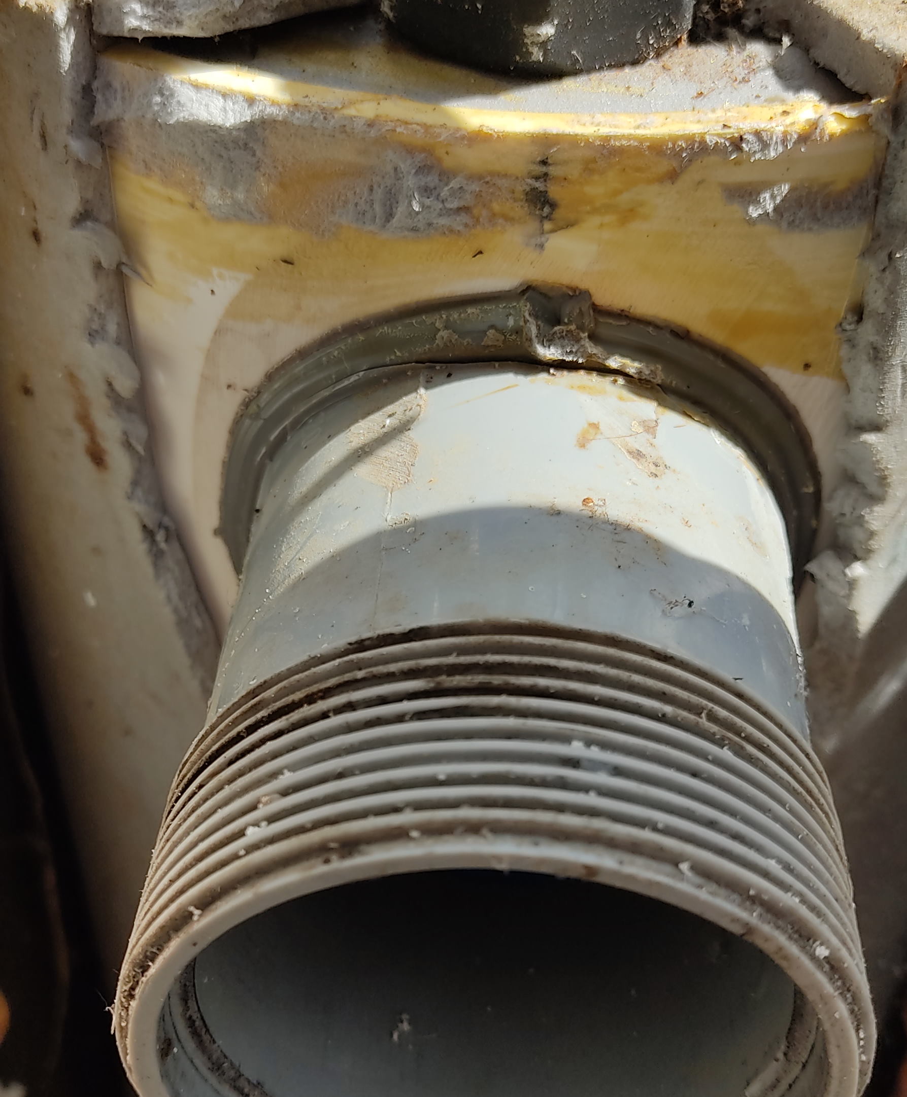

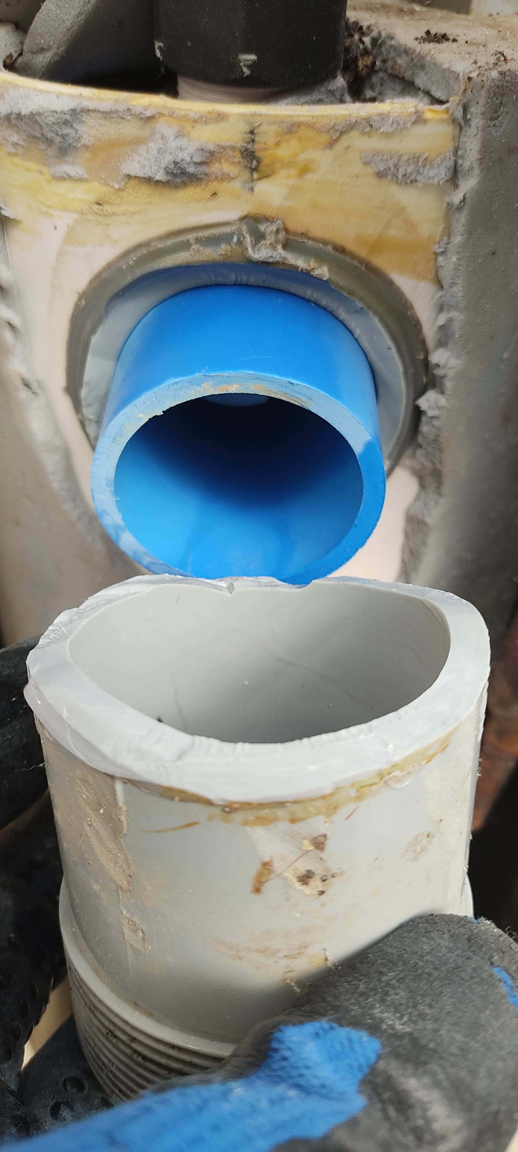

par ericch89
Mer 14 Avr 2021 à 14:31
En regardant l'intérieur , je vois déjà une sorte de manchon mais qui n'est pas collé.
Du coup comme l'embout était quasiment complètement cassé, je l'ai achevé , ainsi j'y vois mieux ..
Du coup il ne me reste plus qu'à coller mon embout sur ce manchon bleu.
Je ne connais pas les matières, vous avez un conseil sur quoi mettre ?
En plus il y a un léger jour entre les deux ...

Je me pose la question de savoir comment était faite l'étanchéité entre le tuyau bleu et le gris. Ce que j'ai compris c'est que le raccord union à vis est pris sur le tube gris. Donc raccorder le tuyau bleu et le gris par collage risque d'être inutile. Le tuyau bleu n'est-il pas simplement un raidisseur pour le tuyau gris? Il sera idéal que l'étanchéité entre les 2 tuyaux soit faite à l'intérieur de ta PAC. Dans ce cas ne subsiste que l'identification du matériau de ces 2 tuyaux pour faire un raccord collé avec un manchon adéquate.
Didier.
par ericch89
Mer 14 Avr 2021 à 18:59
En fait, l'embout cassé est sur l'entrée de l'eau dans la PAC, alors que la sortie n'a pas cette partie bleu.
Cette partie bleue ne bouge pas donc je ne vois pas bien comment ajouter un manchon en plus.
Cette partie bleue semble rigide et sur le dessus ou la revoit, je ferai une photo demain.

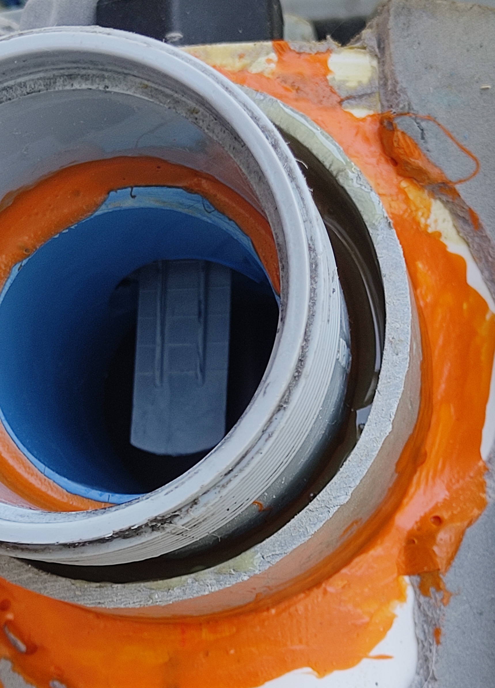

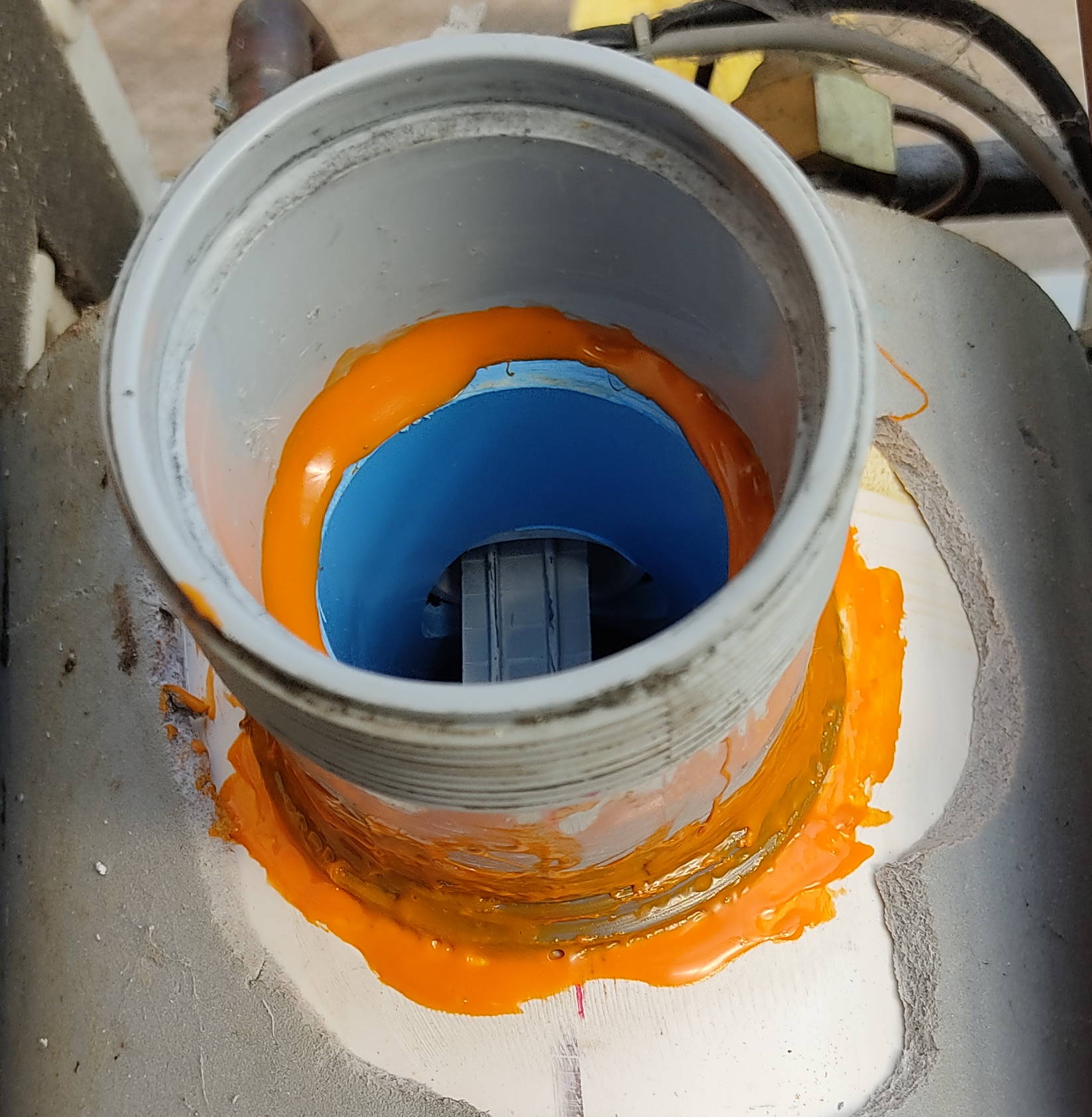

bon ca y est c'est fait:
J'ai commencé par coller la partie cassée:
Ensuite j'ai préparé un morceau pour mettre autour et ensuite pouvoir y mettre de un mélange Epoxy. Ca devrait accentuer la résistance à la torsion
Demain j'envisage de racheter ce mélange pour en remettre encore autour.
Mais le juge sera la montée en pression.
