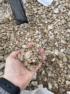

Je m'apprête a réaliser un radier pour la construction de ma piscine.
Afin de faire les choses correctement, je vais réaliser un hérisson avant de couler la dalle.
Cependant je me pose une question. Mon fournisseur ma proposé du gravier 4/20 pour la réalisation de cet hérisson.
Ce type de gravier est-il utilisable pour cette réalisation?
Voici le gravier que mon fournisseur ma livré :
Il s'agit d'une petite piscine, voici les dimensions : 4mx3m sur 1,5m de hauteur.
Par avance merci pour vos réponses.

C'est exactement ce que j'ai sous mon radier :)

Salut laroche,
Merci pour ta réponse, ca me rassure.
