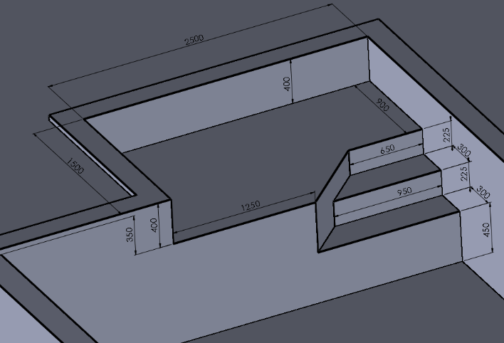

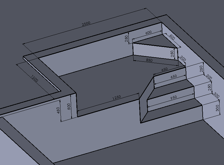

Après moultes lectures, réflexions et changements d'idées, je vous propose les deux derniers plans d'escaliers auxquels je suis arrivé afin d'avoir des avis extérieurs aux 3 personnes qui se battent dans ma tête ;)
Les margelles ne sont pas représentées et les côtes sont en mm.
Le premier plan, hauteur d'eau 35cm :
Avantages, plus grande plage, hauteur d'eau de la plage/pataugeoire moins haute, hauteur de marche d'escalier plus faible
Inconvénient, grosse marche pour rentrer dans la piscine
Le second plan, hauteur d'eau 45 cm :
Avantages/Inconvénients, l'inverse :)
Merci d'avance pour vos avis / remarques / conseils!

Merci pour ton avis Laroche. J'avoue que la marche de plus de 40cm m'inquiète un peu, c'est vraiment le seul truc qui me fait hésiter... Ca fait la hauteur d'une chaise quand même :(

si vous voulez mettre un transat sur la plage, la solution avec 35 ça fait déjà beaucoup ... je mettrais personnellement un peu moins....
40cm + hauteur de la margelle pour sortir de la piscine ça commence a être limite ... voire même compliqué pour une personne d'un certain age .......
moi ma plage sera a 30 cm et je trouve que ça fait déjà beaucoup .... je me demande si je vais pas réduire a 25
bonne réflexion ...

Bonjour Alex,
Je ne suis pas sur de comprendre, mettre un transat dans l'eau, c'est ça? Je ne connaissais pas cette pratique :)
De mon côté, la plage est surtout prévu pour mon petit (3 ans) et dans une moindre mesure, pour les adultes pour s'assoir / discuter / prendre l'apero
Sinon la hauteur est effectivement ce qui me bloque sur le plan 1.
