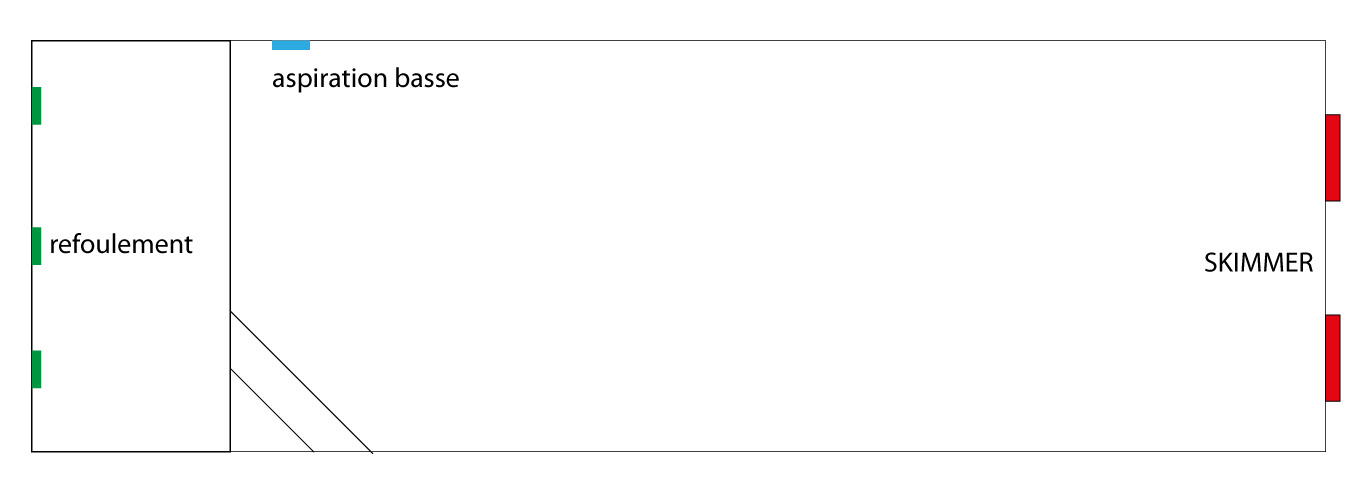

Bonjour, Je construis une piscine de 8x4, avec fond plat, une page est un escalier d'angle. Il y aura 2 skimmer, 3 refoulements, et une aspiration basse. Afin de mieux homogénéiser l'eau, j'avais pensé mettre mon aspiration basse à l'opposé des skimmers, donc le coin formé avec la plage. Est-ce une bonne idée? L'eau "chaude" et sortie des refoulements ne va-t-elle pas être directement aspirée? D'avance merci

Bonjour. Effectivement le bas de paroi est dans le bon en placement.

BOnjour, pourquoi ne pas mettre une bonde de fond ? il y a une contrainte particulière ? Avec une bonde en pied de paroi vous ne pourrez pas totalement vidange la piscine si besoin .... Alex

merci pour vos retours. Pas de bonde de fond par facilité d'installation

Bonjour Alex. Cela fait 15 ans que j'ai la piscine, j'ai vidé une fois mon bassin pour le changement du liner. Il suffit d' une petite pompe vide cave pour vider le restant. Un bas de paroi présente de nombreux avantages. Toutes les fonctions essentielles assurées par la traditionnelle bonde de font sont maintenues. aussi l'incident possible sur le circuit hydraulique, il est en effet beaucoup plus facile d'accéder à la canalisation pour une intervention lorqu'elle est situé derrière la paroi d'un bassin, que lorsque celle-ci est noyée dans le béton du radier de fond.

en effet vu sous cet angle la je suis 100% d'accord avec toi !

je partage l'avis d'alexandre. Par contre, concernant l'emplacement, on me dit sur un autre forum qu'il la placer du coté des skimmer.
