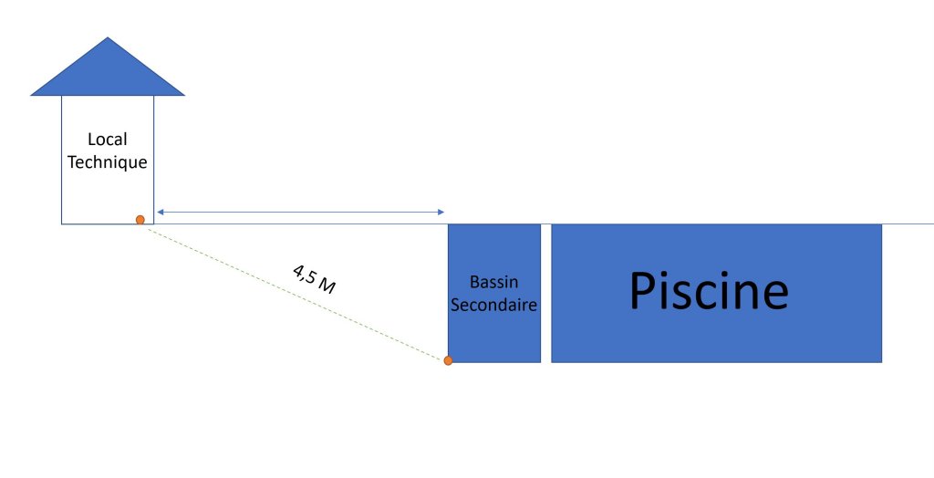

Bonjour à tous, voilà je suis en train de construire une petite piscine rectangulaire miroir de 10m2
J'aimerai avoir votre conseil pour le raccordement de la piscine au local technique ( environ 4.5 m2 de distance)
J'ai mes tuyaux rigide diamètre 50 Pn16 en attente au pied du bassin tampon et je me demande si je continue en rigide ou en tuyau souple.
Bien sur les tuyaux seront enterré.
Bref je ne sais pas trop quoi mettre et sur internet j'ai plusieurs son de cloche différent.
Par avance merci a vous
