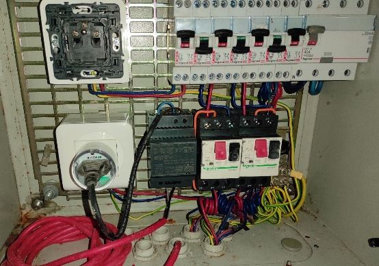

Je souhaiterais déporter le bouton on/off de mon spot de piscine, qui est à son emplacement d'origine sur le coffret électrique du local technique dans mon garage.
Je souhaite conserver ce bouton d'origine fonctionnel mais en plus avoir un interrupteur dans ma maison qui contrôlerais également le spot en on/off. Donc que les deux interrupteurs fonctionnent en va et vient.
Je ne sais pas trop comment m'y prendre, je vais retirer des câbles dans les gaines existantes, sachant qu'il y aura 15 mètres de câble qui iront du coffret piscine jusque l'interrupteur.
- Quelle section de câble prévoir? et combien de câbles? 3g 1.5? 4g 1.5? 5g 1.5? ou plus gros? pour relier le spot au nouvel interr 15 m plus loin?
Voici en photo l'intérieur du coffret, le câble arrivant du spot (marron et bleu) est celui branché sur le domino blanc en bas, indiqué par mon tournevis, avec les deux fils rouges qui vont au transfo.
Quelqu'un peut-il m'expliquer la marche à suivre, ou se repiquer, sachant que ce n'est pas moi qui vais le faire mais un ami qui maitrise l'électricité contrairement à moi, je veux juste lui mâcher le travail et être certain qu'il fasse cela bien. Il doit se repiquer sur les fils rouge? ou ailleurs?
Merci de votre aide.

Bonjour Frank31,
Il ne faut pas toucher au fils rouges c'est la sortie basse tension (12 ou 24V) du transformateur d'isolement dont les 2 autres fils reçoivent le 220V après l'interrupteur marche/arrêt. Pour monter un va-et-vient il faut d'abord vérifier que ton bouton marche arrêt actuel soit un inverseur et non 1 simple interrupteur. Un inverseur à 3 cosses. 1 qui correspond au contact et 2 qui correspondent à chacune des positions de la commande. Par exemple le contact a pour numérotation C et les 2 autres sorties n°1 pour l'une et N°2 pour l'autre. Pour une position du bouton la continuité s'est établie entre C et 1 et la cosse 2 est isolée. Pour l'autre position C est en contact avec 2 et 1 se trouve isolé. Alors tu pourras monter un va-et-vient
Par contre je te conseillerais de monter un télérupteur, cela aura pour avantage de commander la lumière avec 2 fils et un poussoir. De plus tu pourras multiplier le nombre de commandes à ta guise. Il faut installer un télérupteur dans ton coffret de piscine après tu as juste à prévoir un poussoir et 2 fils pour chaque commande et le tour est joué.

En photo le derrière de ce bouton. Avec cette info, puis 'je selon toi faire le branchement en va et vient de l'allumage du spot? Tirer des câble dans la gaine existante n'est pas un souci, l'aiguille passe sans souci.

Franck31, si je comprends bien ton installation, pour allumer le spot il faut :
1) mettre l'interrupteur du tableau sur MARCHE puis utiliser la télécommande pour gerer l'allumage
2) pour éteindre 2 options
a) utiliser la télécommande
b) basculer l'interrupteur du tableau sur ARRET
Merci de me confirmer ma compréhension.
Didier.

Oui en effet le fonctionnement actuel est bien celui-ci. Je laisse le bouton du tableau piscine sur "on" constamment et je fonctionne avec la télécommande. C'est fonctionnel mais oblige d'avoir cette télécommande très vilaine et plastique à portée de main.
Je souhaiterais donc ne plus me servir de cette télécommande (sauf si l'envie de changer de couleur me prends) et allumer ou éteindre le spot via l'inter double posé au mur dans la maison qui commande aussi l'éclairage des terrasses. Donc un côté terrasses, l'autre côté idéalement spot piscine.
Mon ami qui fera cette modification m'a indiqué comme vous que le fait de n'avoir que deux pôles sur le bouton on/off du tableau piscine était problématique pour en faire un vas et vient, mais qu'on pouvait y remédier en ajoutant en amont du tableau un interrupteur pour avoir les 3 pôles et aller jusqu'à l'interrupteur dans la maison (celui qui m'intéresse).
Ou pour lui c'est plus simple de condamner le on/off du tableau pour le prolonger directement à l'interrupteur dans la maison. Au final; une fois relié sur l'interrupteur de la maison je n'aurais plus besoin du on/off du coffret piscine, je vais donc choisir de le condamner pour simplifier la déportation 15 m plus loin dans la maison.
Du coup selon vous, à quel endroit dans le tableau faudra t il se repiquer pour condamner ce on/off du tableau piscine et le prolonger jusqu'à l'interrupteur de la maison? Directement sur les deux fils actuels derrière le bouton qui ont deux petites cosses?
Pouvez vous me confirmer qu'un 3g 1.5mm courant sur 15/20m sera sécure? Je ne doute pas de la personne qui fera cette modification puisque c'est un électricien mais juste avoir des avis convergents.
Merci à vous.

Tu utilises un contacteur commandé par une télécommande ce qui signifie que celui-ci garde en mémoire l'état précédent même quand tu mets l'interrupteur au tableau OFF. Dans ce cas une fois le spot allumé par la télécommande tu pourras commander l'extinction du spot et sa remise en route sans intervenir sur la télécommande.
Si tu veux simplement déporter l'interrupteur du tableau dans ta maison, il suffit de se repiquer sur les 2 fils de l'interrupteur du tableau et de les brancher sur l'interrupteur de ta maison. Pour que le spot s'allume il faudra commander le contacteur par la télécommande et qu'au moins l'un des 2 interrupteurs soit fermé. Si tu veux utiliser celui dans la maison il faudra mettre celui du tableau sur ARRET. Néanmoins si l'interrupteur de la maison est sur OFF, l'allumage du spot pourra se faire par l'interrupteur du tableau. Tout cela n'empêche pas d'utiliser la télécommande du moment que l'un des 2 interrupteurs est en position MARCHE. Comme ton contacteur garde en mémoire la position précédente si ton spot est allumé, l'interrupteur de la maison te permettra allumage et extinction du spot.
https://www.cjoint.com/c/KCrtyxLkDtz

Bonsoir Didier,
Demain mon ami électricien me fait la modification,
J'ai juste un doute, lorsque vous écrivez : il suffit de se repiquer sur les 2 fils de l'interrupteur du tableau et de les brancher sur l'interrupteur de ta maison".
Cela signifie que l'on laisse les deux cosses blanches avec les fils rouge et violet sur la photo plus haut branchées à l'interrupteur du tableau comme d'origine, on coupe ses deux fil par exemple 10 cm plus loin dans le tableau pour y mettre par exemple 2 wagos, de ces wagos les deux câbles nouvellement tirés iront à l'interrupteur de la maison? C'est bien cela? ou même plus propre on remet deux nouvelles cosses blanches en y incluant les deux nouveaux fils qui iront à l'inter de la maison?
Le rouge arrive du disjoncteur, le violet par vers le transformateur (il devient en cours de route un fil noir :D ).
En fait ça ne condamne pas l'inter d'origine du tableau? ça ne le remplace pas, ça additionne un nouvel inter, celui de ma maison?
C'est aussi simple que ça ou c'est moi qui n'est pas tout compris? :mrgreen:
Merci à vous, bonne soirée.

L'opération est un succès, je m'en faisais une montagne car je n'y connais rien en électricité mais en réalité c'était très simple en effet pour mon ami électricien, couper les deux fils de l'inter tableau, 2 wagos et hop relié au nouvel inter 15 m plus loin dans la maison. Le plus long a été de passer la câble dans la gaine de 15m avec déjà un 3g6, des virages :D , aiguille + pec citron , graisse., et tirage comme des mulets...C'est passé après 2 h d'effort.

j’ai regardé le schéma joint au dernier message en espérant pouvoir installer mon micromodule LEGRAND afin de déporter l’interrupteur de l’éclairage de ma piscine. N’ayant pas réussi à identifier les bons fils sur mon coffret, j’ai demandé au pisciniste de poser le dit micromodule. Résultat micromodule cramé (50€). Me disant que je n’aurais pas fait mieux, j’ai racheté un micromodule que j’ai réussi à appairer avec l’interrupteur. Voulant mettre toutes les chances de mon côté, j’ai même acheté une prise connectée LEGRAND qui peut fonctionner avec l’interrupteur. Mais même en regardant le schéma que tu proposes, je sèche.
Voici les photos de mon installation (le domino noir montre les fils qu'a utilisé le pisciniste). Pourrais-tu m’aider à identifier les fils qui accueilleront la prise connectée ?
Merci par avance.

Peux-tu me faire une photo détaillée du module situé sur la droite de l'horloge?
J'aimerais connaître où est la phase et le neutre à l'entrée de ce module.
Didier.
