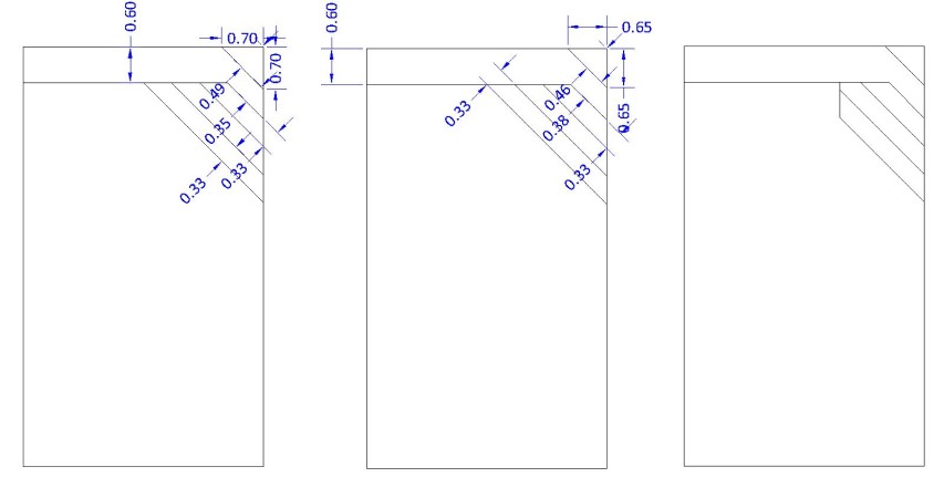

nous avons le projet de construire une piscine 7*4m profondeur 1.60 total (1.50m pour la hauteur d'eau +0.07 jusqu'à l'arase + 0.03 de margelle)
l'idée est de faire une banquette avec 0.35m d'eau
Nous réfléchissons actuellement à l'aménagement de cette banquette et aux escaliers
la banquette fera 0.60 de large
nous aimons bien les escaliers d'angle
une premiere marche au niveau de la banquette avec une hauteur de 22cm, puis 23cm jusqu'à la margelle
puis???
nous souhaiterions avoir votre avis pour le restant des marches; avec 0.35 d'eau sur la banquette, reste 1.15m d'eau jusqu'au fond...
Merci d'avance de vos avis

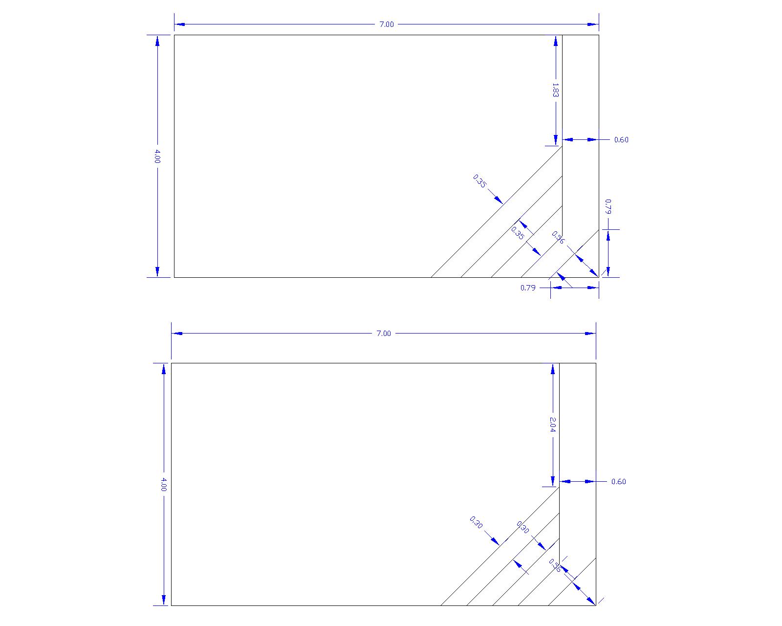

tout d'abord merci beaucoup pour ton retour et avis
j'étais au départ parti sur 2 marches + 1 marche pour accéder à la banquette (2*0.35 + la plus basse au fond à 0.45; en me disant qu'avec la hauteur, cette dernière hauteur ne serait pas si significative...); mais mm 0.35 me parait beaucoup
Le problème de rajouter une marche, naturellement, c'est la place que cela prend...
je ne me rends pas compte...
on peut également jouer sur la largeur des marches (30 cm minimum?)
ce n'est pas trop imposant comme escalier pour une piscine 7*4 ?
une autre configuration serait peut être plus adaptée?
Une autre question dont je n'arrive pas à avoir de réponses malgré les nombreux post lus, concerne les buses de refoulement; je comptais en mettre deux au niveau de la banquette et un autre (ou pas) au centre juste sous la banquette
est-ce une bonne idée ? elle sera environ à -0.45/-0.50 sous le niveau de l'eau...
je me dis qu'il y aura de l'accumulation sous la banquette... je me trompe peut être...
Merci d'avance de ton retour ou autres retours et avis

oui, un compromis à faire comme tu dis... un compromis sur de la theorie, c'est pour cela que ce forum est utile, pour avoir des retours d'expériences...
je suis resté sur ton idée des 3 marches de 30 + 25 jusqu'à la banquette...
concernant le première marche, j'ai fais deux simulations triangle de 0.7 & 0.65 ... j'aurai presque pousser le vice de faire un triangle de 0.60...

avec la pièce jointe c'est mieux!
