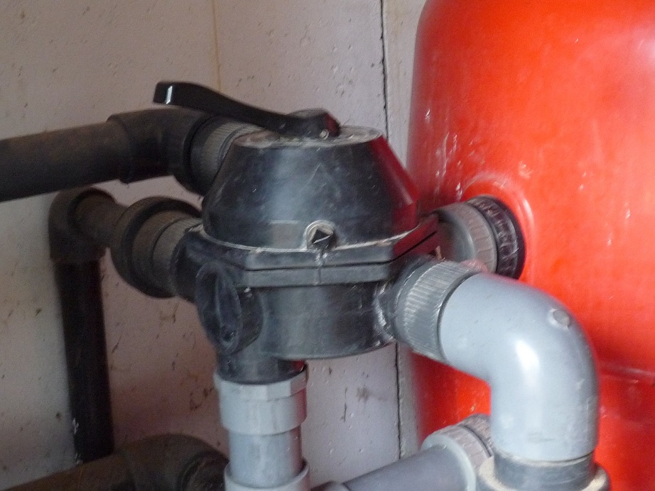

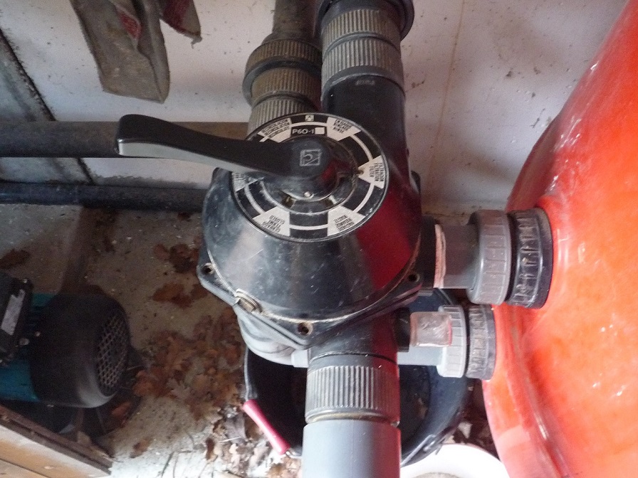

Bonjour salut:)
je voudrais bien changer le joint ou la vanne compléte mais elle doit bien avoir 40 ans
et la marque n'est pas indiqué, juste " P60.1"
par hasard, vous auriez pas la méme ?
Merci !

vu le logo sur la vanne c'est du Astral.
