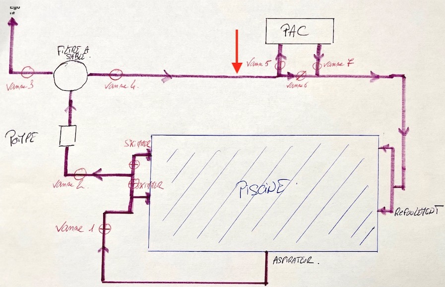

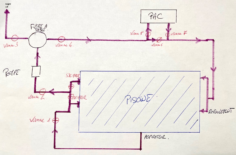

J'ai la chance d'avoir une piscine intérieur, chauffée PAC avec filtration à sable mais j’observe des déformations de tuyaux qui me semblent complètement incohérents. Je vous explique tout :
Le système de tuyauterie de la piscine est très classique : skimmer → pompe → filtre → bypass PAC → refoulement piscine
1
Il y a aussi un tuyau spécial pour aspirer le fond. Classique là aussi

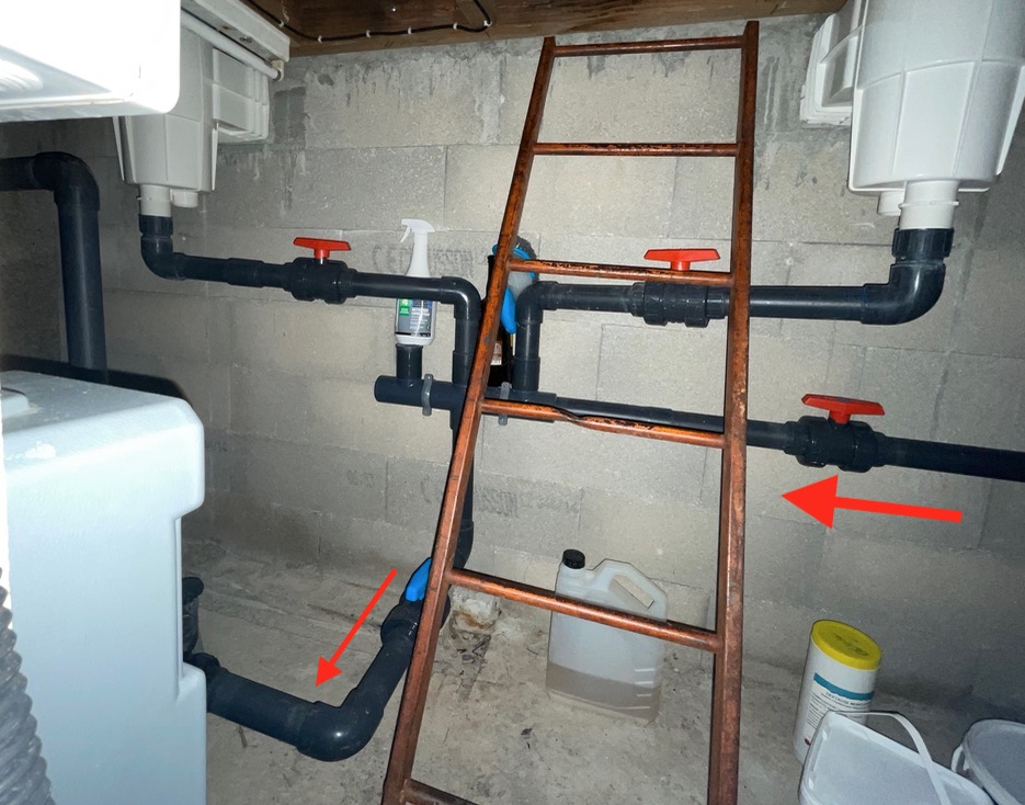

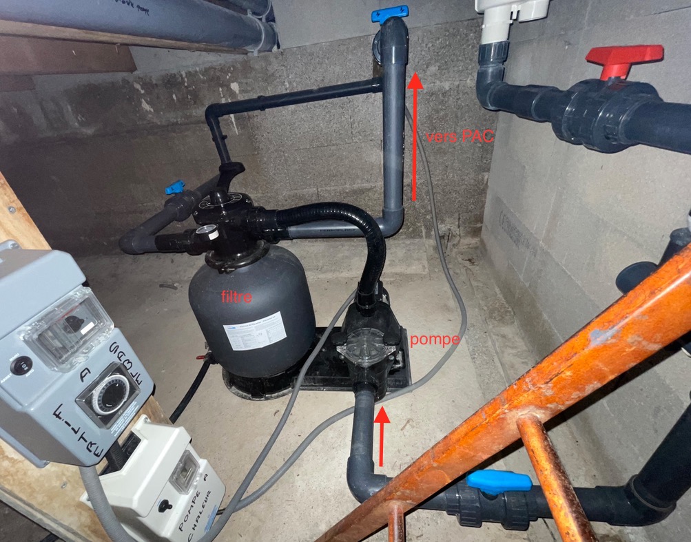

Local technique :
2
3

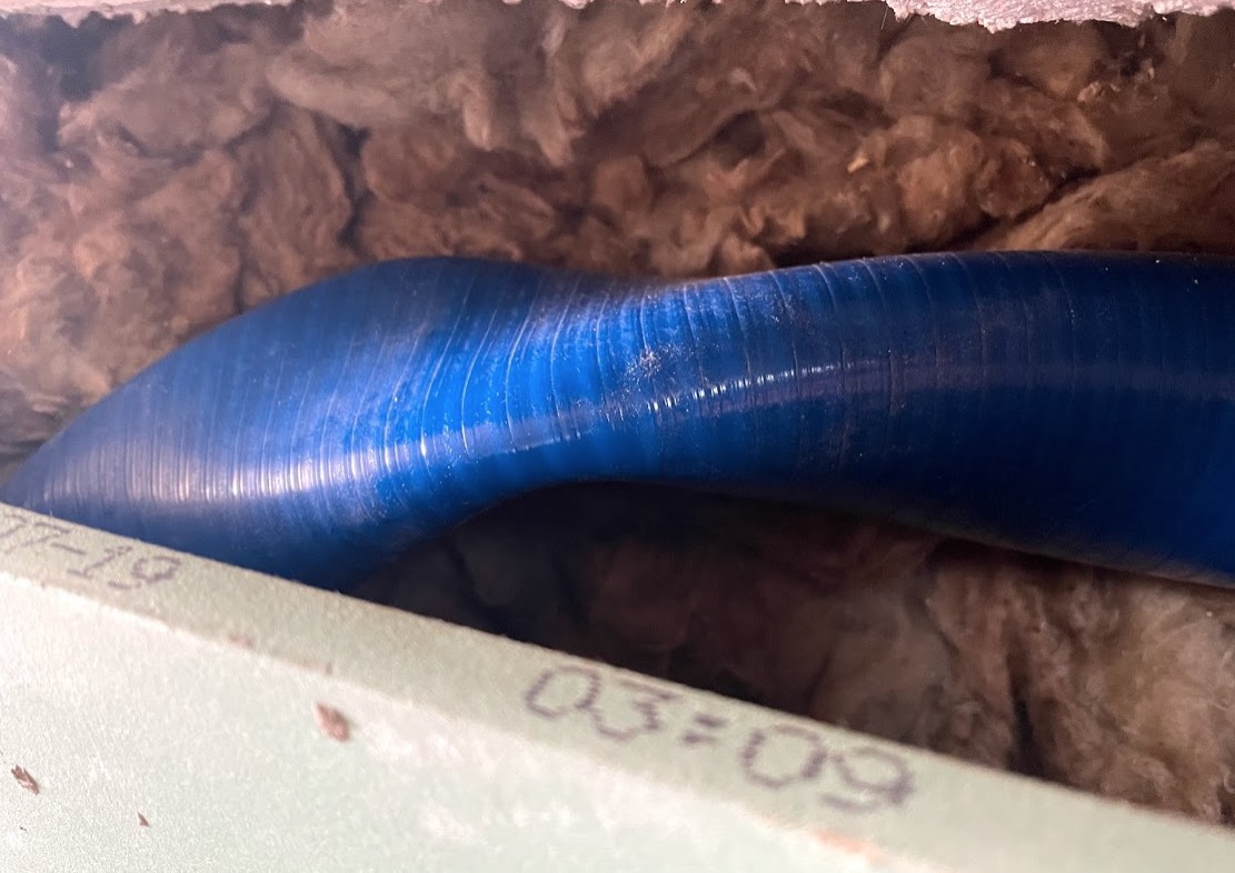

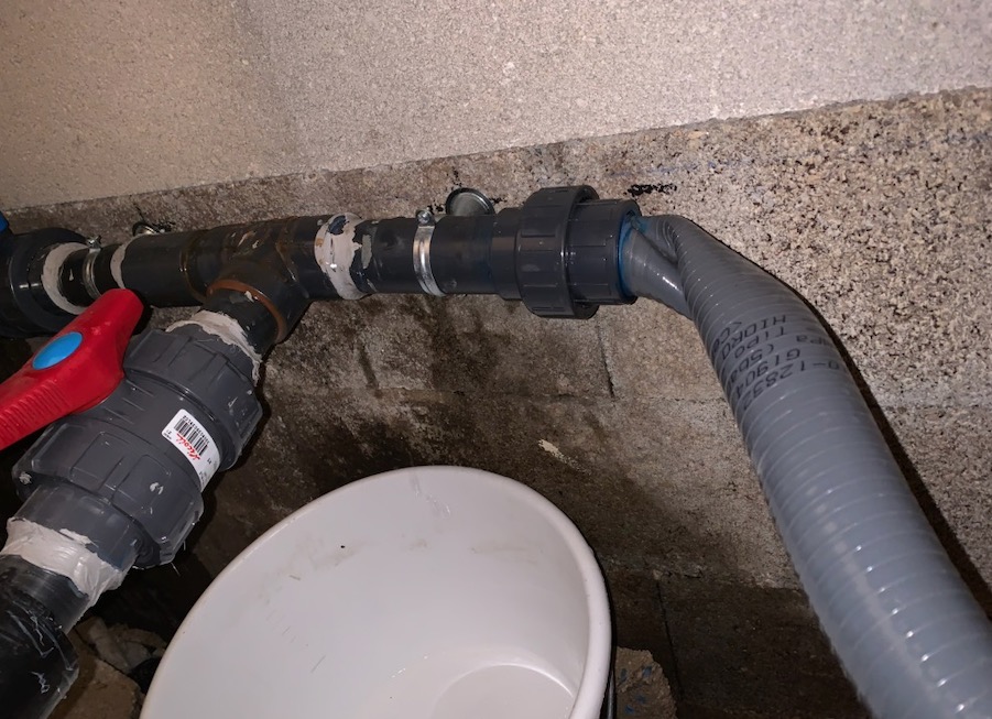

Tout est donc classique jusqu’a ce que tombe sur ce tuyau complètement déformé :
4
Il s’agit d’un tuyau de refoulement situé juste à la fin du système et qui est déformé comme si on avait mis une force d’aspiration intense. Impossible de le déformer à la main par exemple.
On m’a expliqué que j’avais du faire une fausse manœuvre en faisant un backwash sans fermer le système avant de lancer la pompe mais je ne comprends pas comment un tuyau situé après une pompe qui envoi de l’eau peut subir une force d’aspiration tel qu’il se déforme.
5
C’est pourquoi je m’en remet aux lumières d’internet pour essayer de comprendre ce phénomène.
Merci à vous de m’avoir suivi et lu jusque-là
Patrice
Re: Déformation tuyaux piscine
Jeu 28 Jan 2021 à 08:11
Un tuyau de refoulement ne peux pas se déformer comme cela juste par une force d'aspiration.
Le tuyau a du être mal déroulé lors de la pose et a conservé une vrille, cette dernière a pu se "déplacer" avec le temps pour se localiser à cet endroit (ou y était depuis le début).
Cette vrille n'est pas très grave sur un refoulement (ça réduit un peu le débit, mais pas dramatiquement).

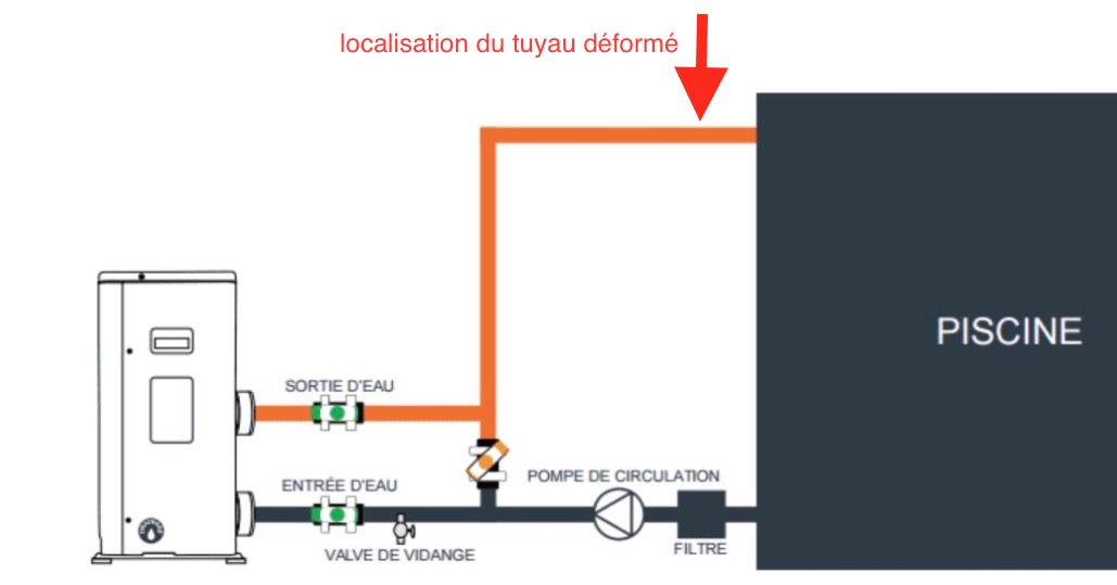

Je te met la seconde photo qui date de cet été et qui a eu lieu sur un tuyau situé juste avant la pompe à chaleur.
a
Capture d’écran 2021-01-28 à 13.01.31.jpg (183.24 Kio) Vu 1959 fois
C'est dingue non.
Après l'avoir changé on n'arrivait pas à la main à déforme le tuyau et même en le chauffant sans succès.
Je n'arrive pas à comprendre ce qui provoque ces déformations...
Situation du tuyau sur le plan flèche rouge
Jeu 28 Jan 2021 à 19:06
S'il était mal déroulé (et vrillé) il a pu se tordre localement sous l'effet de la pression à l'endroit le plus faible.
Peut être aussi que le tuyau était trop court (la pression le fait gonfler et à tendance à légèrement le raccourcir).
Autre truc auquel je pense : si c'est un tuyau souple de première génération, il est sensible au chlore (et surtout aux sur-chlorations), j'ai eu deux fuites dues à ce phénomène (le tube se fait corroder et s’affaiblis).
www.eauplaisir.com/piscine/viewtopic.ph ... 4&p=777369
