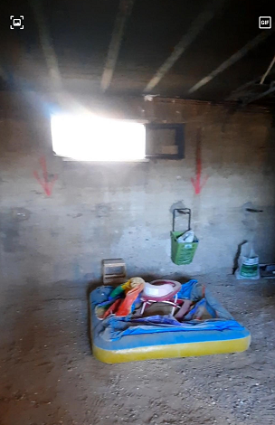

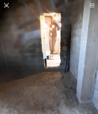

Je suis nouveau et si le sujet est déjà traité je veux bien le lien de la discussion :)
J'ai chez moi une pièce au sous sol d'environ 20m² qui servait de clapier pour des lapins.
Il n'y a pas de dalle, directement la terre et les murs sont un mélange de pisé / béton (construction des années 60).
Le sous sol est semi enterré et il y a une petite fenêtre d'environ 1m2. et J'ai 2m70 de hauteur sous plafond.
Le sous sol au total fait 80m². Plutôt que mettre une dalle, je me dis pourquoi pas réaliser mon rêve, celui d'une piscine intérieure.
Je suis ici pour apprendre de vos expériences, pièges à éviter, contraintes auxquelles je n'aurai pas pensé.
Un grand merci d'avance et au plaisir de vous lire

A mon humble avis, 2m70 ça ne suffit pas pour faire une piscine (il faut compter déjà 1m70 rien que pour le bassin, ça te laisserait 1m au dessus du niveau de l'eau, il faudrait creuser d'au moins 1m, et creuser sans connaitre la nature des fondations me parait extrêmement risqué.

Bonjour à toi,
oui bien sûr j'envisage de creuser 1m80 pour 1m40 de profondeur pour un fond plat
pour l'instant je partirait sur du 3m en largeur et 5m en longueur et donc 1m50 en profondeur
a voir des que je commencerai à creuser comment ça va se passer en réel
bien sûr je laisse au 1m50 par rapport au mur existant
sur la partie terre je ne pense pas qu il y ai de fondation enterrée :)

Tu peux creuser jusqu’a la profondeur des fondations (en faisant attention car les vieux mur tienne des fois avec pas grand chose), ensuite si tu creuse plus profond il faudra te décaler avec une règle 2/3 à savoir 3m de recul horizontale pour 2m verticale sinon tu va déchausser ton mur et tout va s’écrouler :/

A mon avis, c'est très risqué sans demander l'avis d'un professionnel (un architecte par exemple).
Je pense que si ça se fait, ça passe impérativement par un renforcement des fondations (pour être sur qu'elles reposent sur un socle rocheux), donc probablement micros pieux, ou reprise par tronçon.
Et ensuite seulement tu pourras déblayer pour y faire un bassin.
Mais c'est un boulot de fou et un coût non négligeable, sans compter qu'il te faudra isoler pour chauffer et déshumidifier le local, etc.
Je ne veux pas casser ton rêve, mais je crains que ce ne soit pas facilement réalisable, et si ça l'est le coût en sera très élevé.
