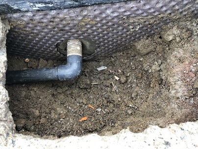

J'ai une fuite au niveau du refoulement de ma piscine

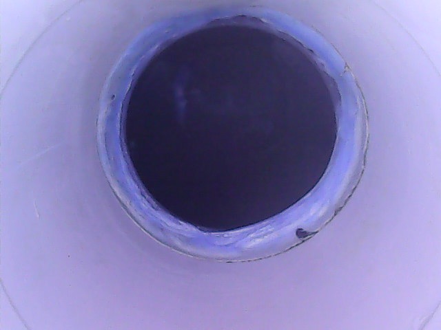

La traversée de paroi est fissurée au ras du mur de la piscine juste derrière le collage du tube intérieur voir photo jointe.
Je pense pouvoir couper ma traversée de paroi au ras du mur et qu'il me reste de la longueur pour recoller un tube PVC D50 à l'intérieur et aussi couper mon tube rigide D50 à 90°
Par contre je ne suis pas sur de pouvoir me raccorder en même temps dans la traversée de paroi et sur le tube rigide qui se trouve à 90° voir la photo ci-joint.
Existe-t-il des tubes suffisamment souples pour raccorder l'ensemble ?

Peut être faire un manchonnage avec un bout de tuyau souple piscine, pour pouvoir coller ensuite dans la traversée.
