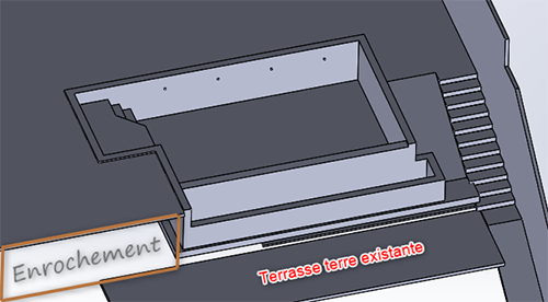

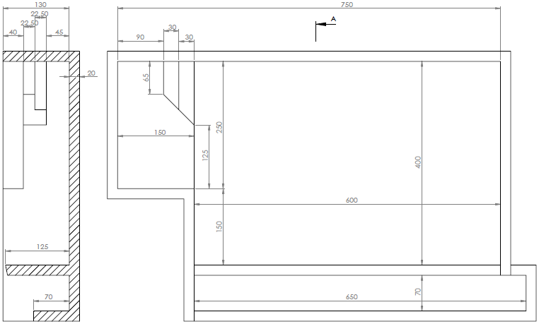

J'ai pour projet de faire réaliser une piscine 6x4 avec les particularités suivante :
  • débordement sur la longueur
  • zone escalier/plage dans une excroissance de 2.5 x 1.5 m (donc 7.5m au plus long)
  • 2 cotés de la piscine non enterrés
  • PVC armé
  • Tout est amené à la main/brouette sur ~50m, en passant par chez mes voisins, sauf bien sur le béton avec une pompe au sol
  • le sol est en place depuis 30, 40, 50? ans
Je sous-traite le terrassement (au terrassier qui me fait l'enrochement), la maçonnerie et le PVC armé, je m'occupe de l'hydrolique et de remblayer.
Voici une mise en situation :
Le plan que j'ai dessiné :
Le maçon est plutôt "à l'ancienne" et prévoit la construction suivante (extrait de son mail suite à mes questions, j'attends le devis officiel détaillé) :
  • Pas de roulé, pas de polyane. --> Il dit pas besoin de polyane car le béton est hydrofugé mais je ne vois pas le rapport, non? Le fait de ne pas avoir de drainage ne m'inquiète pas trop (peut-être à tord?!) car je n'imagine pas l'eau stagner du fait de la pente du terrain
  • Radier 20 cm de béton hydrofugé avec un dosage de 350kg/m3 coulé dans la masse avec une couche de ST25c + chainages 10 x 10 en tor de 10 sous les bloc à bancher + une ligne ou deux de chainage intermédiaire sur la grande partie du bassin --> Vu la taille du bassin, cela ne parait pas déconnant il me semble? En tout cas pour une piscine qui ne serait pas sur un terrain en terrasse. Le fait du terrain en terrasse ne pose pas de problème vis à vis de ce qu'il prévoit?
  • Pas de ragréage : radier taloché à la main ou à l'hélicoptère. --> Il m'assure que ce sera suffisamment lisse, à l'hélico je veux bien le croire, à la main? A la limite pourquoi pas.
  • A la verticale, des tors de 10 espacés de 50 cm environ et, à chaque rang, à l'horizontal une barre de 10 soigneusement attaché au chainages verticaux. --> Idem radier, vu la taille de la piscine, cela ne parait pas déconnant pour une piscine "pleine terre". Mais est-ce OK pour les deux murs qui ne sont pas "en appui" sur la terre?
  • Scellement des pièces que je lui fourni
  • Arase de propreté --> propreté donc je ne pense pas armée. Je ne pense pas que ce soit grave?
  • Enduit traditionnel sur murs et escaliers, fait à la main en 2 couches lissés hydrofugé, avec adjuvant d'accrochage
En résumé, est-ce que cela vous parait déconnant pour l'aspect structurel?
Pour info, il me demande 16800€ HT mais à la limite, ce n'est que "secondaire" car difficile de comparer à d'autres chantiers vu les problématiques d'accès à mon terrain ainsi que la topographie. Ceci dit, cela me parait plutôt raisonnable pour un débordement + les contraintes d'accès.
Merci d'avance pour vos avis sur le ferraillage envisagé!!
Bonne soirée

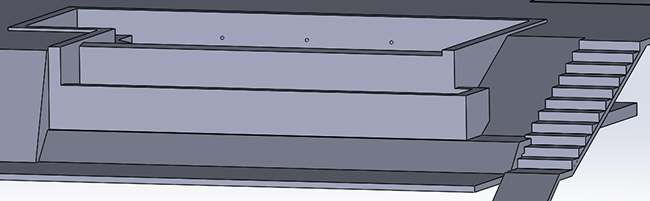

Je rajoute une photo si cela peut aider pour imagine le terrain ;)
Le bac tampon commencerait grosso modo à la place de ce qu'il reste de mur, voir quelques dizaines de cm en retrait histoire d'être plus favorable.

Quelques éléments rapidement :
chasseursdimages a écrit:Pas de roulé, pas de polyane. --> Il dit pas besoin de polyane car le béton est hydrofugé mais je ne vois pas le rapport, non? Le fait de ne pas avoir de drainage ne m'inquiète pas trop (peut-être à tord?!) car je n'imagine pas l'eau stagner du fait de la pente du terrain
Sauf si le sol est très drainant, il vaut mieux mettre un peu de roulé au fond (5cm suffisent)
D'autant que pour un bassin avec revêtement liner ou PVC il n'y pas besoin de béton hydrofugé : au contraire, un liner ou un PVC, ça sue ou ça peut laisser passer de l'eau derrière la membrane et il faut que cette eau s'évacue sinon il y a risque de formation de "poches d'eau" sous le revêtement (certains percent même le bassin dans les angles). D'une manière générale, ce n'est pas la structure du bassin qui fait son étanchéité, mais le revêtement (liner, PVC, etc) ou l'enduit de ragréage (sauf pour le radier qui peut être hydrofugé si on ne veut pas y mettre d'enduit hydrofugé).
chasseursdimages a écrit:Radier 20 cm de béton hydrofugé avec un dosage de 350kg/m3 coulé dans la masse avec une couche de ST25c + chainages 10 x 10 en tor de 10 sous les bloc à bancher + une ligne ou deux de chainage intermédiaire sur la grande partie du bassin --> Vu la taille du bassin, cela ne parait pas déconnant il me semble?
Ce n'est pas déconnant, mais pour un bassin de cette taille avec revêtement PVC, 15cm pourraient suffire.

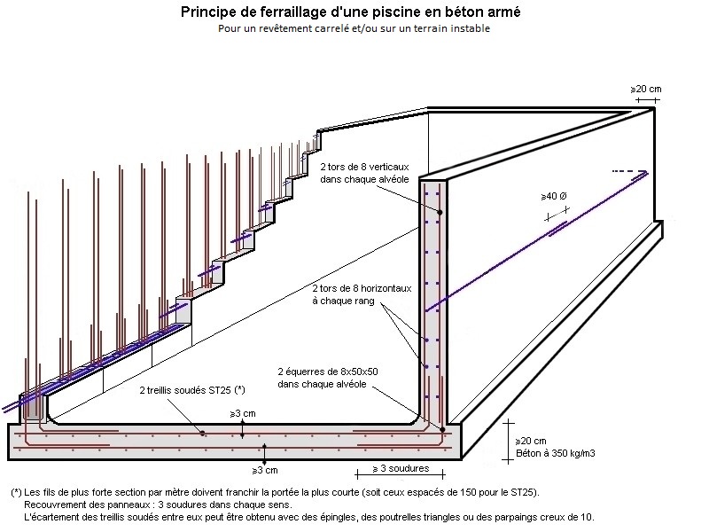

chasseursdimages a écrit:En tout cas pour une piscine qui ne serait pas sur un terrain en terrasse. Le fait du terrain en terrasse ne pose pas de problème vis à vis de ce qu'il prévoit?
Ton bassin est à demi enterré et a demi hors sol, je te suggère de faire une recherche des schémas de ferraillage de manu16 sur le forum, ils indiquent comment ferrailler en enterré et en hors sol : à vous de faire un mix des ces deux modes de ferraillage pour chaque liaison radier/mur de ton bassin en fonction qu'il soit enterré ou hors sol.
chasseursdimages a écrit:Pas de ragréage : radier taloché à la main ou à l'hélicoptère. --> Il m'assure que ce sera suffisamment lisse, à l'hélico je veux bien le croire, à la main? A la limite pourquoi pas.
Pas besoin de ragréage si tu imposes l'hélico : il n'y a pas photo sur le résultat (testé et approuvé ici)
chasseursdimages a écrit:A la verticale, des tors de 10 espacés de 50 cm environ et, à chaque rang, à l'horizontal une barre de 10 soigneusement attaché au chainages verticaux. --> Idem radier, vu la taille de la piscine, cela ne parait pas déconnant pour une piscine "pleine terre". Mais est-ce OK pour les deux murs qui ne sont pas "en appui" sur la terre?
Cf. message supra à propos des schémas de manu16 qui ont servi de référence à de nombreuses constructions.
chasseursdimages a écrit:Arase de propreté --> propreté donc je ne pense pas armée. Je ne pense pas que ce soit grave?
Jamais armée, pas besoin, c'est pour la mise à niveau finale (à faire au laser).
chasseursdimages a écrit:Enduit traditionnel sur murs et escaliers, fait à la main en 2 couches lissés hydrofugé, avec adjuvant d'accrochage
Pas besoin d'hydrofuger : j'ai l'impression qu'il a tout chiffré / dimensionné pour un bassin revêtement carrelage ou mosaïque, certaines choses sont superflues ou surdimensionnées pour un bassin liner ou PVC.
Pour le prix, je ne me prononce pas (ça fait trop longtemps que j'ai réalisé le mien)

Bonsoir,
Désolé Laroche pour la lenteur de mon retour! Je ne sais pas pourquoi mais la notification n'a pas fonctionné.
Merci beaucoup pour cette réponse détaillée.
  • Le sol est très drainant, si je n'arrose pas, tout crève :( Je verrai quand même si je peux faire amener quelques bigbag de roulé par les machines du terrassier pour assurer le coup.
  • J'avais effectivement prévu de percer, à minima dans les 2 coins non enterrés. Je me disais que c'était un bon moyen de vérifier l'étanchéité de la pose du PVC armé aussi...
  • Désolé, je n'ai pas compris "... ou l'enduit de ragréage (sauf pour le radier qui peut être hydrofugé si on ne veut pas y mettre d'enduit hydrofugé"

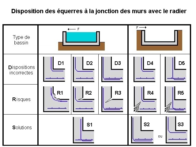

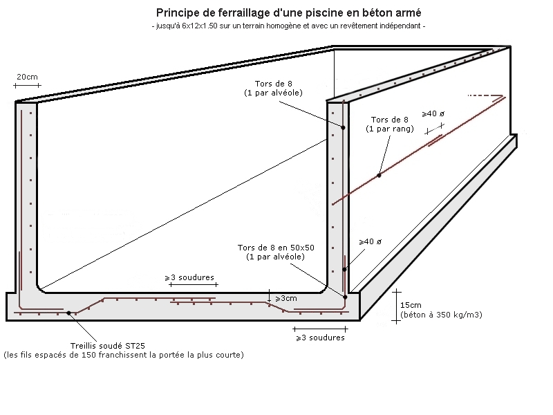

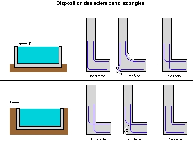

Justement, tous les schémas que j'ai pu glaner sur le forum montre des ferraillages avec deux fers verticaux Ø8 par alvéoles et deux fers horizontaux Ø8 par rangées pour les sols instables. C'est pour cela que je m'interrogeais sur le ferraillage de mon maçon avec 1 vertical Ø10 par bloc (tous les 50 cm) et 1 vertical Ø10 par rangée.
  • J'ai l'impression que ce serais OK pour les parties enterrées? On considère que mon terrain est "stable" car pas remblayé et à priori homogène? Le fait qu'il soit en terrasse ne le fait pas basculer en "terrain instable"?
  • Par contre, j'ai un doute pour les parties hors-sols. Comment traiterais-tu les parties hors sols, en particulier dans les angles? 2 équerres localement?
Merci encore pour le temps que tu me consacres.
Bon we à tous.
Je joins en pièces jointes les différents schémas que j'ai retrouvé dans les arcanes du forum lors de mes précédents nuits de lecture :) Cela servira surement à d'autres :)
Acier Radier-Mur.jpg (63.49 Kio) Vu 4286 fois
Acier dans les angles.jpg (63.5 Kio) Vu 4286 fois
ferraillage terrain instable.jpg (117.47 Kio) Vu 4286 fois
ferraillage simple.jpg (142.39 Kio) Vu 4286 fois
Je valide pour les shémas de ferraillage, piscine semi enterrée, accollée à la maison je suis partie sur un ferraillage type S1
