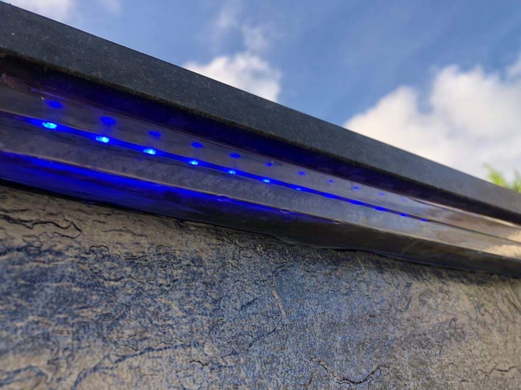

Je suis à la recherche de plan ou d’idees pour réaliser une cascade lame d’eau.
J’ai trouvé quelques photos mais pas assez explicites ou détaillées pour déterminer les différentes étapes de réalisation. Quelqu’un parmi vous a t il déjà réalisé ce type d’installation? Merci par avance pour votre aid.

Faut déjà faire des calculs pour dimensionner en fonction du débit de la pompe associée.
Ensuite, réalisation en Inox : c'est difficile à cintrer ou plier mais ça se soude facilement (par contre il faut savoir souder pour ne pas avoir de fuites), disqueuse pour adoucir et polissage obligatoire. Enfin, intégrer des LEDs, je suis d'avis que ça ne va pas être facile (mais dans tous les cas, il faut du ruban IP68 basse tension).
Vu le boulot que ça représente, il vaut peut être mieux acheter tout fait, non ?
