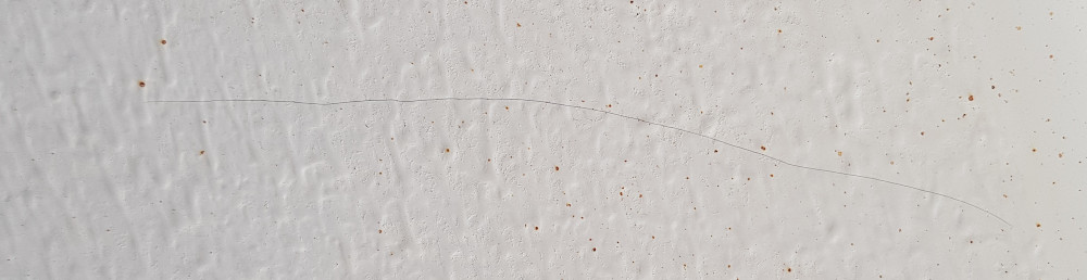

- ce printemps, 2 fissures (environ 20 cm de long ; voir photo) sont apparues sur la plus haute de marches de l'escalier : est-ce que la réparation (je pense que ce n'est que le gelcoat qui est fissuré) entre dans le cadre de la garantie alliance ?

Concernant votre fissure, elle n'a pas l'air bien méchante mais faire marcher une garantie au bout de 10 ans ... bon courage. Après c'est sur que cela ne met pas en péril votre coque, loin de là, mais de l'eau qui s'infiltre sous le gelcoat ne fera que se dégrader dans le temps. Je ne connait pas d'autre méthode que de poncer et de réappliquer un gelcoat mais c'est une autre affaire. Je réfléchis à poncer entièrement ma coque l'été prochain et à appliquer un nouveau gelcoat et en profiter pour changer de couleur (ma femme me dit que je suis fou ... elle commence à avoir l'habitude des projets dingue).

pour réparer la fissure, quel type de gelcoat (nécessairement vinylesther) ?

merci à Monai pour sa contribution sur le skimmer . concernant la fissure d'aspect, un gel coat blanc iso npg est tout à fait adapté, il vous faudra faire un léger tamponnage car dans l'anti dérapant ce n'est pas facile à reprendre.
