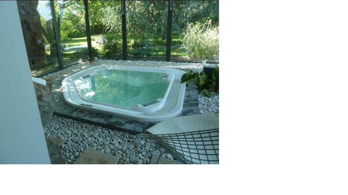

Je suis en train de construire un local en ossature bois sur dalle beton pour un local destiné à recevoir mon spa (un Sovereing HotSpring). Ce sera un local fermé et isolé de 4x4,5m.
Je me demande quoi mettre au sol sachant que j'ai seulement 2,30m de hauteur depuis la dalle jusqu'à la structure du plafond.
Mon idée initiale est de réaliser une ambiance comme la photo.
J'ai pensé mettre un isolant PIR de 2cm (pour couper le froid) + une membrane étanche + petit plot buzon (1,5cm) + dalle de carrelage (1cm) en pas japonais. A certains endroit, je compte mettre des galets, comme sur la photo.
Je me demande si cette configuration est ok par rapport à l'eau que l'on va faire tomber sur le sol ... qu'en pensez-vous ?

Tu veux intégrer le SPA comme sur la photo ? ou tu le laisse posé sur le sol ?

Non, je le pose sur le sol.
Je voulais garder une accessibilité facile pour l'entretien et les pannes ... et puis les travaux étaient plus conséquents.

Tu auras forcément parfois de l'eau sur le sol, et à mon avis tu ne coupes pas au fait de devoir trouver une solution pour l'évacuer. Ca veux dire avoir une légère pente avec une rigole tout autour du SPA pour récupérer l'eau et l'évacuer (t'as prévu une évacuation dans la dalle ?) Cette pente et rigole peut être cachée sous les dalles, mais le risque c'est que l'humidité stagne et provoque des moisisures ou autres désagréments similaires.
Le SPA en photo est intégré dans une cavité conçue pour, avec évacuation au fond de la cavité, donc pas de problème d'eau stagnante.
