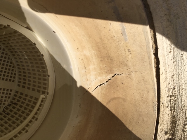

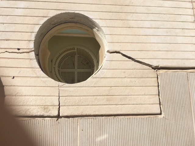

Ma piscine en béton avec mosaïque à 8 ans.
L'un de mes skimmer s'est déformé et fissuré au-dessus et juste en dessous (quelques centimètres) de la ligne d'eau, ceci à cause d'un fort mouvement de rétractation du sol (en andalousie, sécheresse très forte depuis 2 ans = rétractation de la terre argileuse encore plus importante que d'habitude).
Il me semble que ce sont des skimmer en plastique abs.
Je ne veux pas me lancer dans le remplacement du skimmer, surtout qu'il est intégré (ainsi que les tuyaux) dans le mur de piscine en béton. Je sais maintenant que l'on aurait mieux fait de mettre un joint de dilatation, mais c'est trop tard. Les entrepreneurs ne sont pas tous compétent ...
J'ai lu que l'on pouvait réparer (coller) et je préfèrerais m'en occuper moi-même. Au moins je sais comment ce sera fait. Quitte à le refaire si cela ne tient pas à long terme.
Mon idée première est de poncer l'abs pour nettoyer et rendre la surface rugueuse. Ensuite utiliser de la colle époxy transparente (colle que j'utilise pour pas mal de chose et j'ai lu que cela convient bien pour l'abs) avec un peu de fibre de verre. Mais ce sera assez rigide. Peut-être qu'un produit plus souple conviendrait mieux car il est possible que cela continue de bouger.
