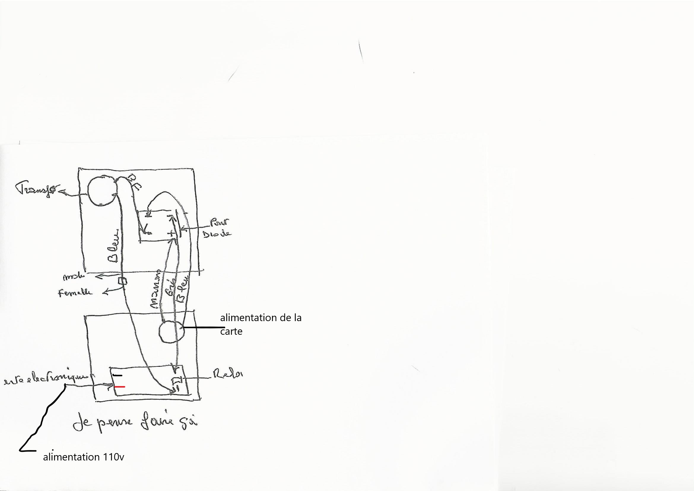

Je joints un petit shéma de ce que je veux faire comme branchement.
Mais je ne suis as sure de moi.
Qui s'y connait pour m'aider.
ceci est le branchement que je voudrai faire mais pas sur
Re: dépannage pont de diode
Ven 11 Sep 2020 à 12:42
Il n'est pas clair ton schéma.
Je suppose que tu veux alimenter ta carte avec la sortie du transfo redressée par le pont de diode ?
A quoi sert le relais dans ton schéma ?
Peux-tu identifier sur le schéma les sorties du transformateur et les entrées de la carte.
Le pont de diode est intégré sur la carte (le plus probable) ? sur le transformateur ? ou 'volant' ?

En fait je signale le relais qui n'a rien a voir, simplement parce-que il y a devant une cosse male ou je dois brancher un fil et une cosse male derrière .
Mais je ne sais pas lequel je suppose, qu'il y a un plus et un moins (couleur1 bleu qui sort du transfo et un gris je ne sais pas ou il va.
Pour ce qui est du transfo, il y a un fil (petit bleu)ou va t'il , et un qui lui est plus long relié par une cosse male, qui je pense doit aller soit devant la cosse ou il y a le relais ou derrière.
Si tu veux je peus refaire un shéma.
Merci A+

J'ai je pense détaillé se que tu me demande je rejoint le nouveau shéma.

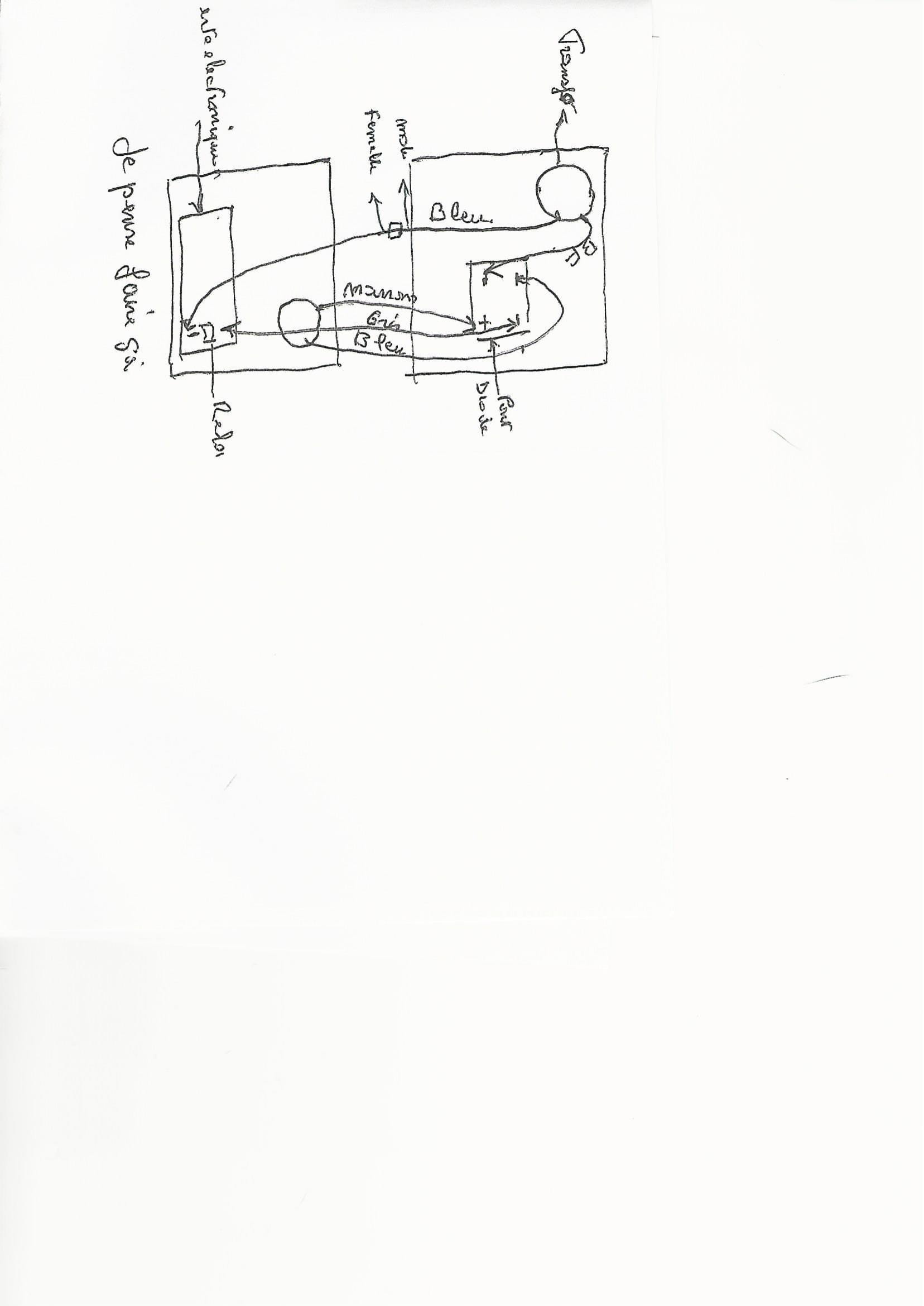

rectification du shéma
J'ai oublié de poster e shéma je le fais

Ce n'est toujours pas très clair, mais de ce que j'en comprends, tu veux alimenter ta carte en tension redressée : donc c'est le + et le - du pont de diode qui doit aller à la carte, contrairement à ton dessin.
