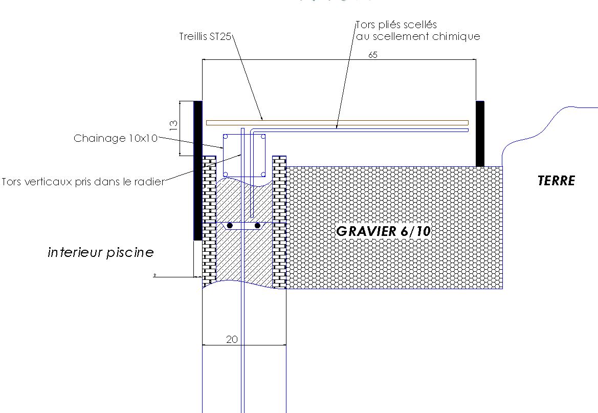

Si tu peux faire un ferraillage pour faire une arase élargie à 60cm et suspendue (qui ne repose pas sur les graviers ou la terre), fait le : car je pense que si tu fais une partie désolidarisés, elle va bouger par rapport au bassin (car elle sera partiellement sur la terre). Sinon, il faut rester sur une arase à 30 cm pour limiter les risques.
Ma dalle bouge très peu latéralement, mais elle monte et descend en fonction des saisons sèche ou humides.

Du coup si je met un chaînage 10x10 sur le pourtour de la piscine, que je perce verticalement mes blocs tous les 50cm et que j'y met un tors plié scellé au scellement chimique.. puis ensuite un treillis st25 par dessus.. ça peut fonctionner ?
Un schéma sera surement plus compréhensible :wink:
Merci!
Schéma ferraillage
Schema feraillage.JPG (146.65 Kio) Vu 2060 fois
