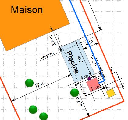

- dans le sens de la pente en enfilade (voir plan) : piscine, puit de decompression (ou pas, le puisard étant au bout et le herisson ira du début de la piscine jusqu'à ce dernier)..), local piscine, puisard.
plan
plan masse.JPG (43.83 Kio) Vu 8395 fois
legende
legende plan.JPG (13.81 Kio) Vu 8393 fois

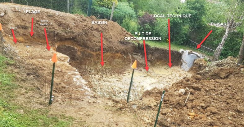

Surprise pendant le terrassement:
Sur les 2 premiers mètres de la piscine dans le sens de la longueur, nous sommes tombé sur les fondations d'une ancienne terrasse :-( (voir photo): 1m d'epaisseur de beton et 60cm de large. Etant à 5 m de la maison, pas question de casser cette barre de béton car nous ne voulons pas (même si le risque est quasi inexistant) fragiliser la maison. Nous avons donc poursuivi le terrassement et nous obtenons donc un terrassement en escalier: sur les deux premiers mètres nous avons atteint que la moitié de la profondeur voulue. Passé ces deux mètres nous avons la profondeur totale. Précision: sur ces deux premiers mètres nous avons comme support 1.5 m de terre puis les 50-60 cm de la barre de béton.
Photo du terrassement
Solution envisagée:
Nous ne savions pas comment implanter les marches et la plage: cette contrainte nous aide à statuer :-).

Compte tenu de la photo, puis-je poser le geotextile directement sur le fond en l'état ou dois-je aplanir un peu les grosses irrégularités avant?

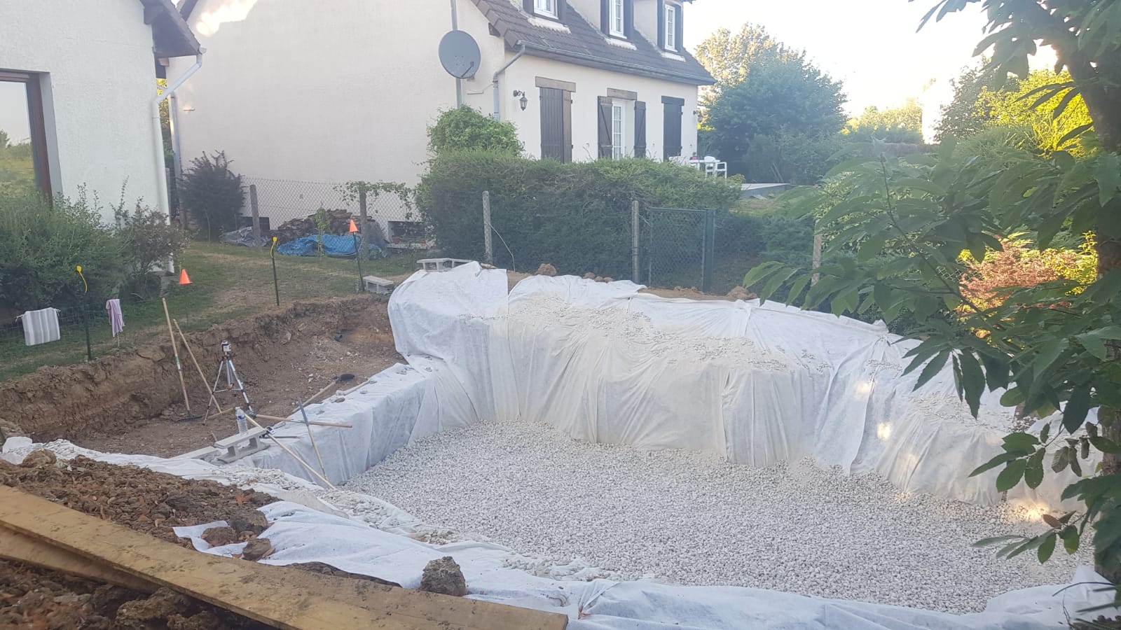

voici le hérisson terminé au niveau du premier radier:
20200725 herisson piscine.jpg (224.36 Kio) Vu 8061 fois
Etant en vacances loin de mon chantier, je me suis ravisé sur la stratégie de mis en oeuvre et je vais partir sur un coulage en une fois de toute la structure (des deux radiers et de tout les murs). En effet, j'ai lu pas mal de post sur la reprise le bétonnage qui induit des points de fragilité.
Je vais donc commencer à me renseigner sur les Titanbloc/alphabloc/swimbloc...
Si certains ont des avis/retours d’expériences/conseils...n’hésitez pas :D

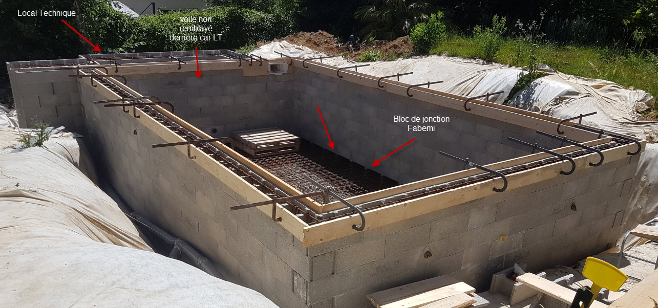

j'ai repris les travaux de ma piscine (4m*7m) il y a 3 mois et je m'apprête à couler le béton :D .
Voici une petite photo. Derrière se trouve le local technique enterré.
piscine avant coulage et text.jpg (220.65 Kio) Vu 4793 fois
J'ai utilisé :
- du tor de 10 pour les barres verticales et filantes et du 12 pour les filantes des deux dernier rang.
- bloc à bancher de 25cm d'épaisseur.
- Radier 30cm
- bloc de jonction Fabemi pour coulage radier et voile en 1 fois pour éviter la reprise de bétonnage

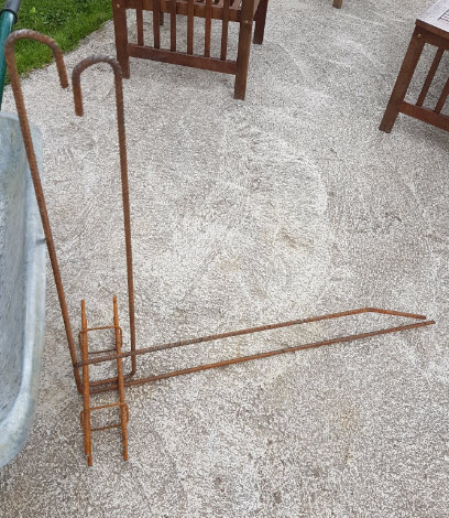

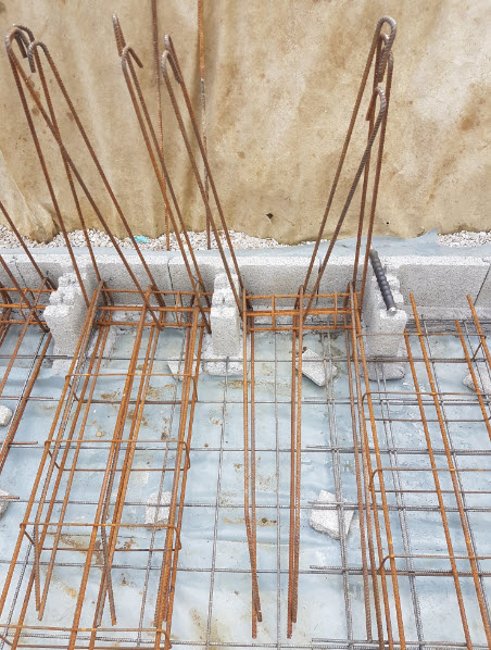

- des U en tor de 10 pour les attentes radier-voiles et pour les angles avec poteau 10*10
- 4 barres verticales par trou dans les blocs. Les 4 barres sont à l'intérieur des filantes sauf que tous les deux trous j'ai mis un U à l'envers qui descend à l'extérieur des filantes en remplacement de deux barres interieures.
- du ST25 pour le radier. Des longrines pour espacer les deux nappes.
- pour les recouvrement de l'acier j'ai pris de la marge: entre 70 cm à 150 cm...
- les attentes en U à la jonction radier-voile sont couplées avec des U horizontaux et sections de poteaux (avec des photos ce sera plus clair) :
jonction voile radier_L.jpg (116.19 Kio) Vu 4793 fois
principe_jonction voile radier_L.jpg (87.59 Kio) Vu 4793 fois
J'aurais donc 3 questions:
Q1: pensez vous que le ferraillage en U aux jonctions soit bien et suffisant, surtout pour le voile qui ne sera pas remblayé derrière car il y a le local technique?
Q2: j'ai plusieurs devis de béton (hydrofuge) et aucun ne m'a prescrit du XD2... est ce normal alors que je suis en carrelage avec gobetis... Ils m'ont tous proposé du XC1 ou XF1... (je suis en région parisienne..) ou peut-être que ca fait doublon avec l'hydrofuge...?
Q3: comme je dois couler radier et voile en même temps, pensez vous que le S4 soit trop fluide? (on m'a proposé les deux: S3 ou S4) Il ne faudrait pas que ça fasse vase communiquant et que les voiles se vident dans le radier....
merci d'avance de votre aide!
