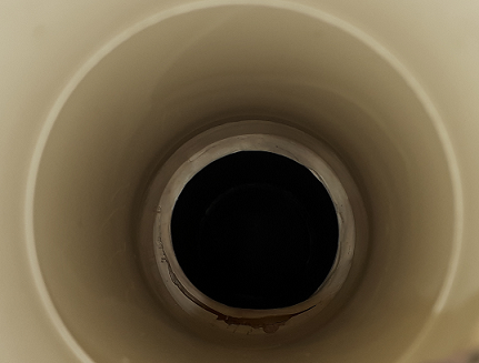

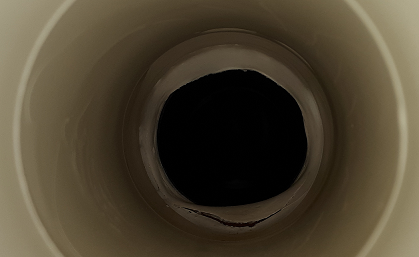

bonjour,
je cherche toujours l'origine des fuites de ma piscine....
Le diagnostic du pisciniste incrimine la bonde de fond mais en jetant un oeil au fond des traversées de mur des refoulements j'ai vu des fissures quasi systématiques sur le bas de la jonction avec le tuyau : 2 photos sont jointes mais les 3 sont concernées ainsi que la prise balai !
Qu'en pensez-vous ? fuite ou pas fuite ?
reflt 1.png (181.06 Kio) Vu 1590 fois
Re: fissure à la liaison tuyau-traversée
par ALEXANDRE
Dim 21 Juin 2020 à 11:49
Bonjour.
Avec du colorant alimentaire et une seringue, filtration arrête mettre un peu de colorant et si le colorant s’échappe par la fissure il y a fuite.
par Pierre Desprojets
Dim 21 Juin 2020 à 12:12
merci Alexandre et Laroche.
Alexandre, mon problème c'est que tout est sous une grande plage bétonnée sans accès possible en-dessous ! Il faudrait que je puisse réparer de l'intérieur !
Troublant également : la prise balai a le même symptôme alors qu'elle n'a jamais été utilisée et que le liner n'a même pas été découpé à cet endroit...Donc défaut de fab à la construction !!
par ALEXANDRE
Dim 21 Juin 2020 à 12:23
Il est possible que se soit un défaut de fabrique, c'est vous qui faite installation du bassin ou un pisciniste.
Bonne journée.
Dim 21 Juin 2020 à 14:25
Il est possible qu'un tassement du remblai ai entraîné une traction de la tuyauterie (je suppose que c'est du souple) et provoqué un déchirement des pièces au point le plus faible (j'ai vu ça sur des skimmers).
S'il y a vraiment fuite, tu n'auras pas le choix, il faudra casser pour remplacer la pièce à sceller et la raccorder.
Dim 21 Juin 2020 à 22:43
Merci Laroche,
que penses-tu des mastics qui résistent à l'eau de piscine ?
par l3chvck
Lun 22 Juin 2020 à 07:23
Pierre Desprojets a écrit:Merci Laroche,
Aucune chance dans un tuyau sous pression.
par l3chvck
Lun 22 Juin 2020 à 07:27
Par contre je serai moins catégorique pour dire qu'il y a bien fuite à ce niveau là. A vérifier avec fluorescine.
