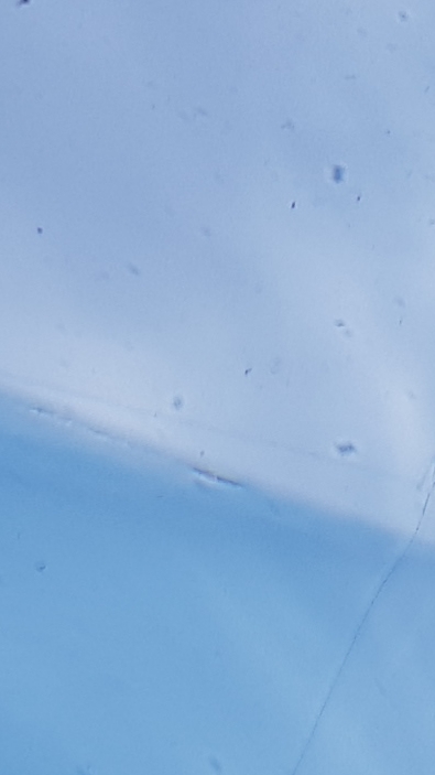

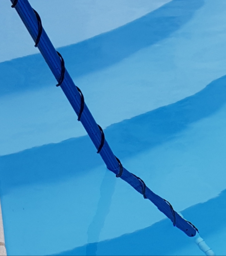

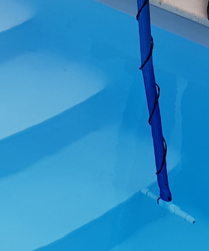

Verdict : plusieurs fuites aux niveaux des angles de l'escalier sur les 3 marches (5 points de fuites) avec une légère déchirure sur une marche

Voici les photos des endroits incriminés
