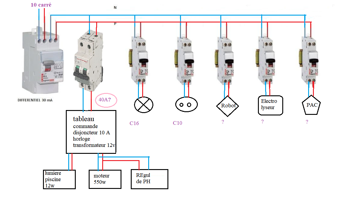

Que pensez vous de ce que j'ai fais:
J'ai 15ml entre mon tableau de maison et mon tableau secondaire du local technique collé à la piscine.
J'ai tiré un 3g de 10 carré, une pompe de 550w une lumiere de piscine led et un régul de ph
-Que pensez vous du circuit electrique en piece jointe
-Qu'elle sont les ampérages manquants?
-Dois je mettre un disjoncteur uniquement pour le régulateur de ph ou je peux le brancher sur le tableau de commande avec la pompe pour qu'elle fonctionne ensemble?
Dans mon tableau électrique secondaire j'ai installé un différentiel de 40 A 30ma qui dessert un 40A pour aller sur le tableau de commande.
- Est ce qu'un 40A est bien pour mon tableau de commande ou il y aura la pompe et le régul de ph ?
